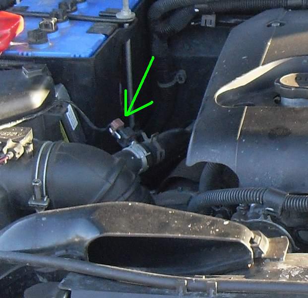

Можно поподробней или картинку какую именно клемму(фишку)? Если зимой он необходим, а летом опасен - думаю многим интересно будет какую фишку дергать.gary_tmp писал(а):Hahalena & Maximal
как пишут уважаемые сопесочники, можно не менять, но на лето скинуть клемму, с подогрева - такой вывод сделал для себя.
За 2.5 года усиленной эксплуатации (120 тыков) от +38 до -38 проблем не было. А от Рольфа только отделался... Так они и после гарантии за мной носятся
Вообще я со Snooper'ом солидарен: оплавиться-замкнет-воспламенится - вина Мицу-Рольф; замерзнет-скопится-выдавит - мы с вами виноваты. Дешевку воткнули, с себя риски сняли и повысили вероятность дорогостоящего негарантийного ремонта.
Согласен проблему надо решать, но не опираясь на идеи менеджеров посткризисного периода. Не айс.

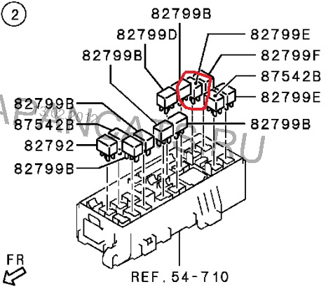

Вот он
Последний раз редактировалось Russo81 19 фев 2012, 00:31, всего редактировалось 1 раз.

Не клемы скинуть, а реле вытащить!gary_tmp писал(а):Hahalena & Maximal
При отзыве не только меняют деталь но и еще снимают релюху.
Могу ошибаться - MR588567
Последний раз редактировалось Alex_SH 13 фев 2012, 18:26, всего редактировалось 1 раз.
Алексей
Pajero Sport New 3, в стоке

Спасибо. Надо тестить. Check Engine никакой не загорится:?Alex_SH писал(а):Не клемы скинуть, а реле вытащить!gary_tmp писал(а):Hahalena & Maximal
Mitsubishi New Pajero Sport, 4m41 163/369, МКПП, Т54
Зима - Blizzak dm-v2 R17
Лето - Bridgestone 684II R17 + тульские цепные изделия
Alex_SH
- Сообщения: 1065
- Зарегистрирован: 02 мар 2010, 11:28
- Двигатель:: 4N15
- Мой автомобиль(и):: Pajero Sport 3
- Благодарил (а): 48 раз
- Поблагодарили: 137 раз
Re: Сервисная кампания - замена электро-подогрева сапуна
не долженHahalena & Maximal писал(а):Спасибо. Надо тестить. Check Engine никакой не загорится:?Alex_SH писал(а):Не клемы скинуть, а реле вытащить!gary_tmp писал(а):Hahalena & Maximal

проще предохранитель вытащить на 30 Ампер - он там один стоит в индивидуальной упаковке. А реле - пригодится, когда нужное сгорит....

А просто фишку с разъема снять недостаточно?Napic писал(а):проще предохранитель вытащить на 30 Ампер - он там один стоит в индивидуальной упаковке. А реле - пригодится, когда нужное сгорит....

Я уже надломал эту фишку - на морозе пластмасса становится хрупкой и сломать ее очень просто - там железячка фиксатор... да и летом трудно снимать - проще реле или пред.Russo81 писал(а):А просто фишку с разъема снять недостаточно?Napic писал(а):проще предохранитель вытащить на 30 Ампер - он там один стоит в индивидуальной упаковке. А реле - пригодится, когда нужное сгорит....
