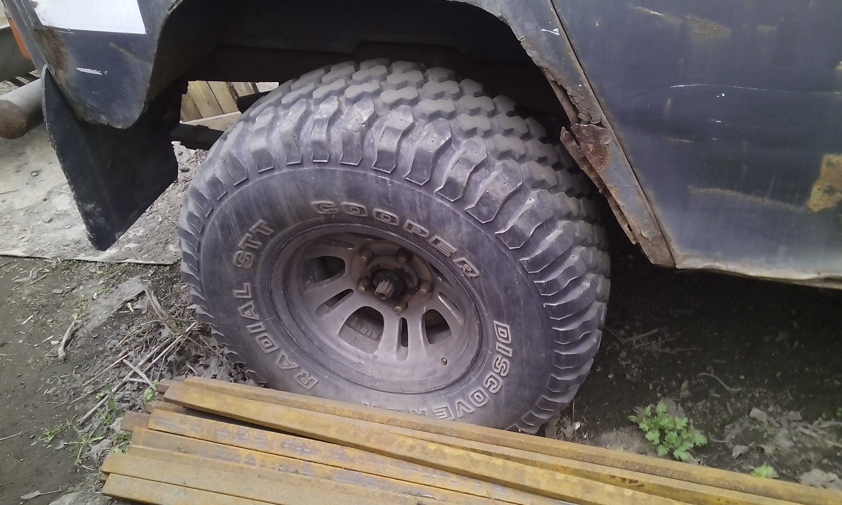

да, действительно не докурил, уже подсказали .... у меня есть боевой уазик, на нем стоят купера 33 дюйма на 12,5 radial stt,
хочу их одеть на родные "ромашки" на паджеру, и ставить их на машинку для поездок в лес на охоту или рыбалку.
жесткого бездорожья на паджере не будет. так для души. вот и спросил.
купера вот такие
купера вот такие

боди 4-6 хватит, желательно лифтануть ходовку.
а вообще этой резине широкие диски желательны(от8 до 10)

Лифтануть подвеску? Это вы с извращенным Уазом перепутале?пузотерка писал(а):боди 4-6 хватит, желательно лифтануть ходовку.
Лифт ифсной подвески дело увы хлопотное и у нас как правило
по человечески не делаецо. Проставки под шаровые: скорая смерть
шаровым и аммортизаторам...и так далее. Те кто говорят, что это не так..
как правило ездют в большенстве своем по асфальту и подвеска не работает полный ход.
А 33е калеса и с 4см бодика встают гуд и не нужно извращасться с переделкой
ручег, шлангов печки, и бензобака...ну и так же с ручником и прочими делами.
Теперь по дицкам.
Ширина в 10ку, это езда по асфальту. Видать вы толком и не ездиле по говенам.
Если резина пойдет по говенам и жижам то ширину нада брать в 7ку ибо спускатцо придется.
С 10кой, вам может быть железно обеспеченно дрочиво и разутой резиной. А Купера, славятся
очень уж упругими боками. Ибо нефиг. так что сначало нужно определить облости применения
и потом уже курить "правильные советы" но не мейл.сру (как ездить по бездорожью).

седня в гараж заеду, у меня такая резина на бэдлочных дисках стоит, вот тока не помню 10 или 12, и точно не 8!
стоит на патруле с вылетом -50 и -63
но такой вылет для паджето вредный, у меня ходовая долго живет при -10, но чем выше машина тем шире колею надо делать, изза опасности перевернуться!, и чем больше вылет-тем чаще ремонт ходовой!
35х12,5 р 15 юзал на 8 дисках, ходил на 0,3 нормально, а 0,15 ходил тока на мурзилке(33х13,5 на 10 дисках)

Т.е. ....и 33х12,5 ...и 37х14,5 и все на 10-ые диски??????пузотерка писал(а):боди 4-6 хватит, желательно лифтануть ходовку.

можешь хоть на 7 одеть, а правильно для 33х12,5 надо 9
а 37х14,5 надо 12(если краулер), а краулер 37х12,5 прекрасно чувствует себя на 10.
у меня и без боди 33 стояли, с боди 6 35 встают, ток дрыгатель их не вывозит.
поэтому 33х12,5 садят и на 10 и на 8 диск!, где на 10 пятно явно шире, и едет поинтереснее!
когда ширина диска составляет примерно 60% от заявленной ширины шины (т.е. для шины шириной 12.5" следует приобретать диск шириной 8"). давление в шинах иногда снижают до нескольких десятых атмосферы. Колеса при этом предпочитают часто разбортовываться. Принято считать, что при более узком диске край шины с большей силой, чем на широком, давит на обод диска, тем самым шина не слетает при более низком давлении. Это конечно верно, но совсем не до такой степени. Реально все определяется профилем бортика диска, шины, геометрией их контакта и мастерством водителя, конечно. Ну а для основной гарантии от неразбортирования следует приобретать бедлоки. Вторая причина. На большинстве шин (кроме Bogger и некоторых других) их ширина (измеряемая по "щекам" боковин) больше, чем ширина контактной части протектора. Соответственно одевая такие шины на более узкие диски, уменьшают выпирание боковин и тем самым слегка увеличивают "зубастость" боковых грунтозацепов. А также немного уменьшают поперечное сечение колеса, а значит и сопротивление всякой жиже при движении в глубокой колее и т.п. Однако надо заметить, что на более широких дисках пятно контакта шины при низком давлении все-таки больше, чем на узких. А этот параметр важен при езде по болотам и мягким грунтам. Симакс это вообще отдельная песня, и спускать узкий симакс я ваще не рекомендую, наши одноклубники часто на спущеных симаках разувались!

Я ХЗ у кого принято считать....пузотерка писал(а): Принято считать, что при более узком диске край шины с большей силой, чем на широком, давит на обод диска, тем самым шина не слетает при более низком давлении. Это конечно верно, но совсем не до такой степени.
Берем 10" диск и резю с шириной 12.5" или 14.5".....одеваем на диск....и ООО Ужос!!!!!
До хампа от буртика остаетя щель в 80-60 мм
Даже в стационарной шинмонтажке нужно поипацца,чтоб буртики сели на хамп диска,не говоря о полевых условиях,где нужны однозначно стропа с храповиком и эфир.
Скажу больше: адские спарцмены юзают диски в 1\2 от ширины протектора,к примеру : 38"х10.5" богер вешают на 5" диск.....Ессно не только из-за разувания,но из-за прохождения калибра 939 мм

Re: Боди лифт 6см на П2
Кто бы что не говорил,но действительно: дицки кастрюли 12" даже на 12.5" резе смотряцца аккуенно!Jenek писал(а):Вот меня больше всего поражает, что народ с такой уверенностью пишет... при чем абсолютно противоположное действительности, а вроде опыт есть (наверно), и ведь кто то послушает и поверит и другим будет рассказывать...
Как Это едет-вопрос другой
А мне вот не нравится как они смотрятся на широких дцкахМШУ писал(а):Кто бы что не говорил,но действительно: дицки кастрюли 12" даже на 12.5" резе смотряцца аккуенно!Jenek писал(а):Вот меня больше всего поражает, что народ с такой уверенностью пишет... при чем абсолютно противоположное действительности, а вроде опыт есть (наверно), и ведь кто то послушает и поверит и другим будет рассказывать...![]()
