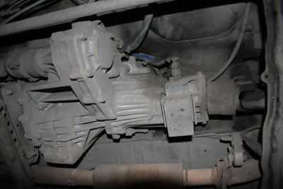

у тебя где то по мотору масло течет походу, обрати внимание

или заглушки распредвалов в ГБЦ или задний сальник коленвалаkyzya11 писал(а):у тебя где то по мотору масло течет походу, обрати внимание

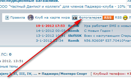

Фотки лучше сюда загружать, а то частенько специальные ресурсы недоступны или фотки на них удаляют и вместо фоток в сообщении фигвам получается.kyzya11 писал(а):фотки лучше на специальный ресурс загрузи и сюда линки покидай
(радикал, фотофайл, пикасса и т.д.)

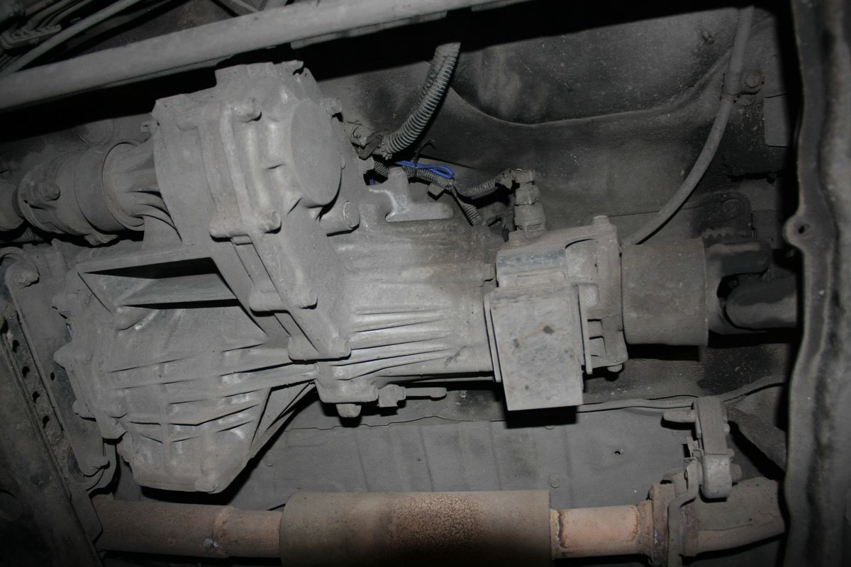

Всем привет, ну вот и все у меня теперь все работает и стоит Супер Селект, вчера вернулся из Питера. Действительно раздатка стояла АВД, и она превратилась в 2WD, Snooper сказал что развалился дифф. На моем примере можно удивить как можно сделать моно привод из полного)))
