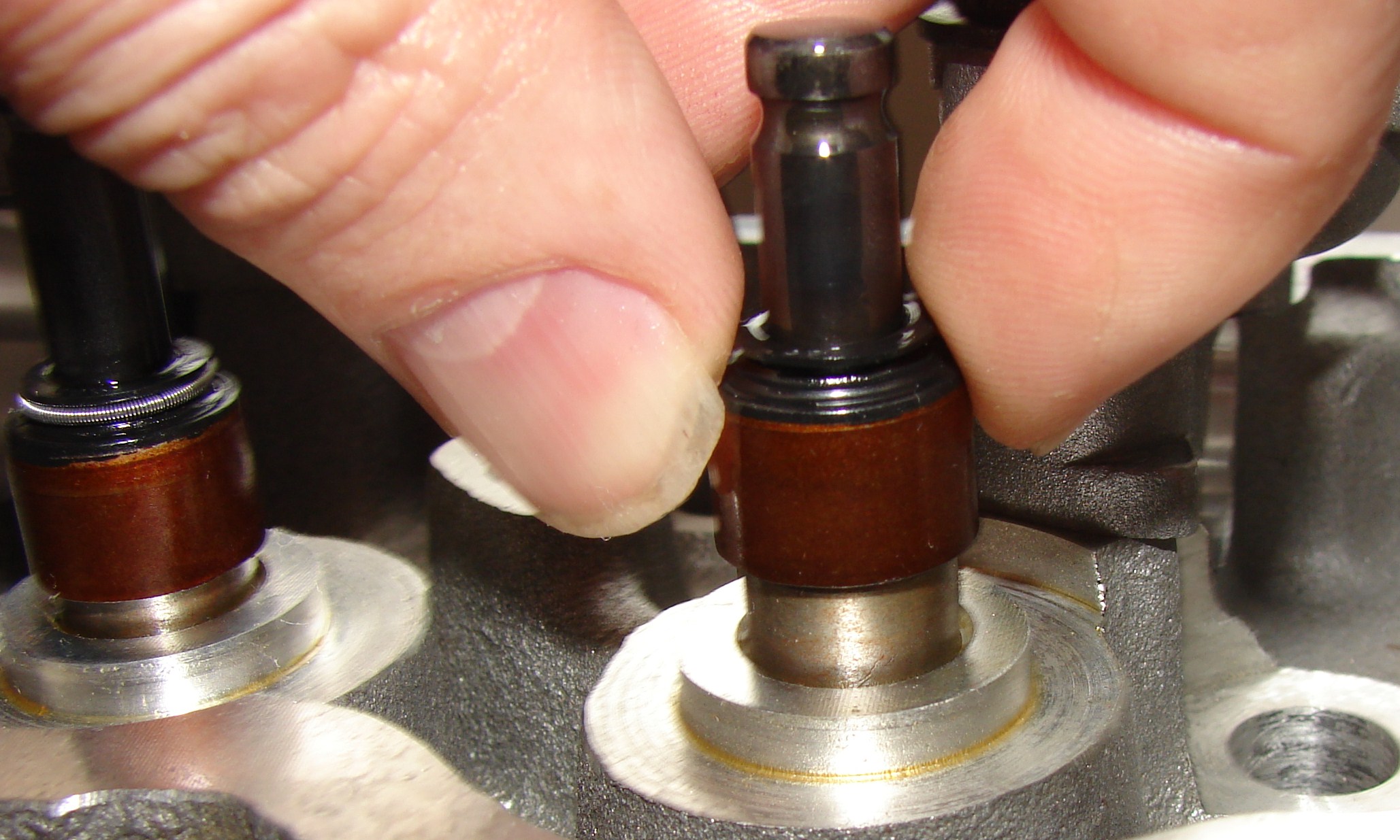

Я пальцами садил,они там просто защелкиваются.LCB писал(а): Посоветуйте чем посадить колпачки?

Re: 4D56T- ГБЦ
Есть оправки специальные . ТАЗовскую брал, руками аккуратно надо, чтобы не придавить пружинку и рабочий буртик. Если нет оправки можно длинной головкой на 11-12, как раз подходят, прикинь чтобы легко рабочий буртик проходил и пружинка не косалась, а только упор был в металическую обойму и легонько придави , почуствуешь упор., на клапана одевай пластиковый колпачек закругленный и ставь их на место чуток маслом смажь, чтобы через сальник легко прошли и не повредили его канавкой под сухарь...

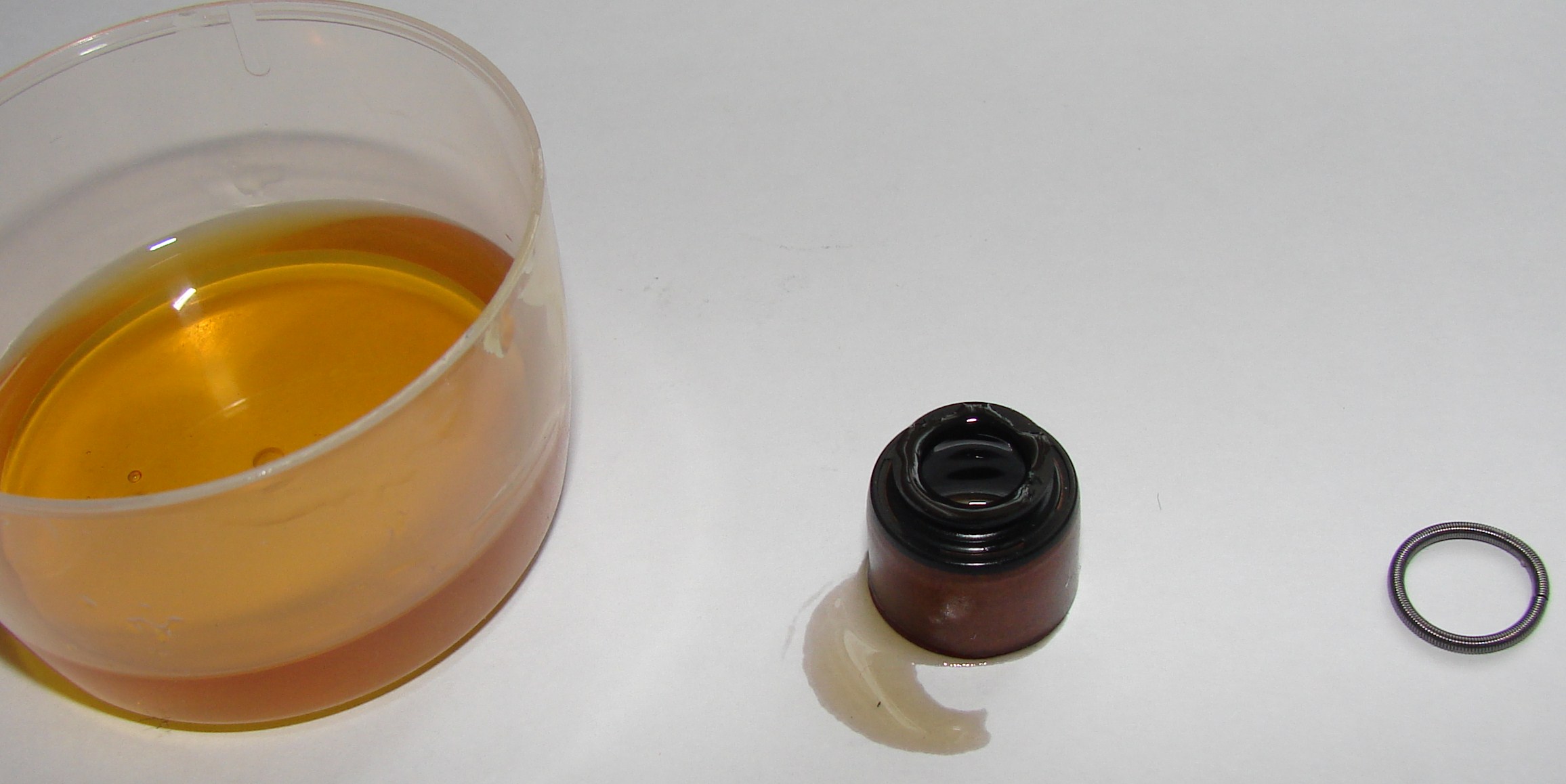

Спасибо! Продолжаем:
1. аккуратно снимаем пружинку (что-бы при одевании на клапан не повредить кромку манжеты колпачка)
2. окунаем маслосъемный колпачек в масло и даем стечь излишкам
3. руками насаживаем колпачек на направляющую с небольшим усилием- садится на место от руки
4. аккуратно одеваем пружинку на масто (только пальцами и никаких металлических приспособ)

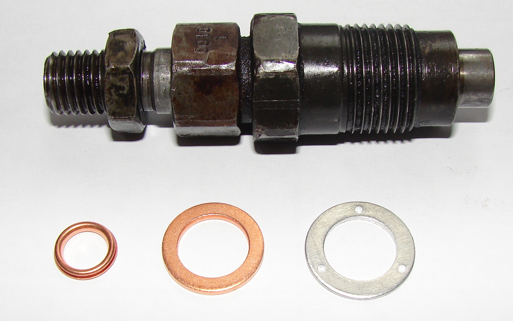

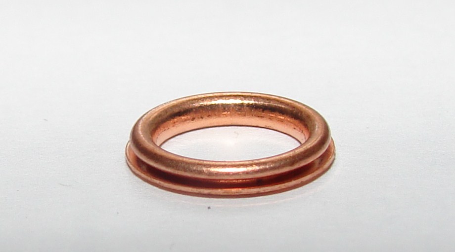

Продолжение: Перед установкой нужно сносить форсунки на диагностику(две дули по 130 одна еле-еле четвертая открывалась при 150) Промыли, продули- все дуют по 130 кг. При демонтаже и монтаже СОБЛЮДАТЬ ЧИСТОТУ! Прикупил уплотнительные шайбы комплект-252 рябчика(по три на одну форсунку)
Огнеупорная шайба имеет интересную форму (см фото) ВСТАЛ ПЕРЕД ВОПРОСОМ-КАКОЙ СТОРОНОЙ КУДА СТАВИТЬ?
Жду ваших советов!
Жду ваших советов!

Re: 4D56T- ГБЦ
Как она лежит на фото, так и ставить. Скругленной стороной к форсунке. Она там сплющится. А колпачки желательно подержать в масле часов 20. Они размякнут. Пружинки необязательно снимать, нечего не повредится.

Re: 4D56T- ГБЦ
Зачем????Alex_LAN писал(а):Как она лежит на фото, так и ставить. Скругленной стороной к форсунке. Она там сплющится. А колпачки желательно подержать в масле часов 20. Они размякнут. Пружинки необязательно снимать, нечего не повредится.
Форсунка у тебя какая-то замученная
пружинку зря снимал, страшного нет конечно ничего, но есть специальные МЕТАЛИЧЕСКИЕ направляющие...

Re: 4D56T- ГБЦ
Колпачки маслосъёмные то ли на 10, то ли на 12 высокой головкой молоточком аккуратненько. У колец на фото тороидальная форма, я устанавливал "бубликом" вниз, исходя из каких соображений - не помню, то ли спрашивал сам у кого, то ли где-то вычитал

Re: 4D56T- ГБЦ
Ну вот два мнения!?! 1-Выпуклой к распылителю 2-выпуклой к ГБЦ !!!!!!!!!
Какже лучше? Есть еще мнения?
А то будет как в теме:"Как отодрать уплотнительные колечки форсунки от ГБЦ"!!!!!!

Re: 4D56T- ГБЦ
Ну от гбц бублик легче буит электродм двойкой загнутым под крючок вытащить. Ты извини, если я тебя в очередной блуд ввожу, итак уже ты чёт не по-деЦЦки намучался с гбц.

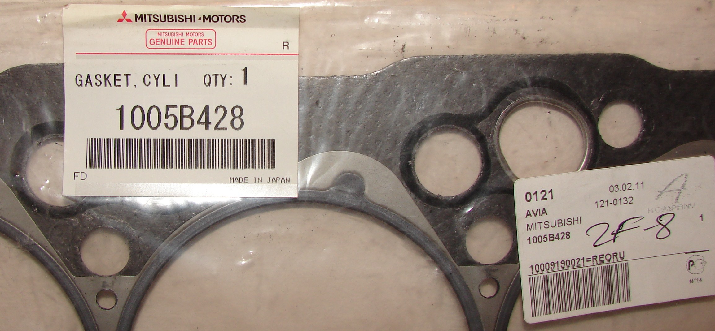

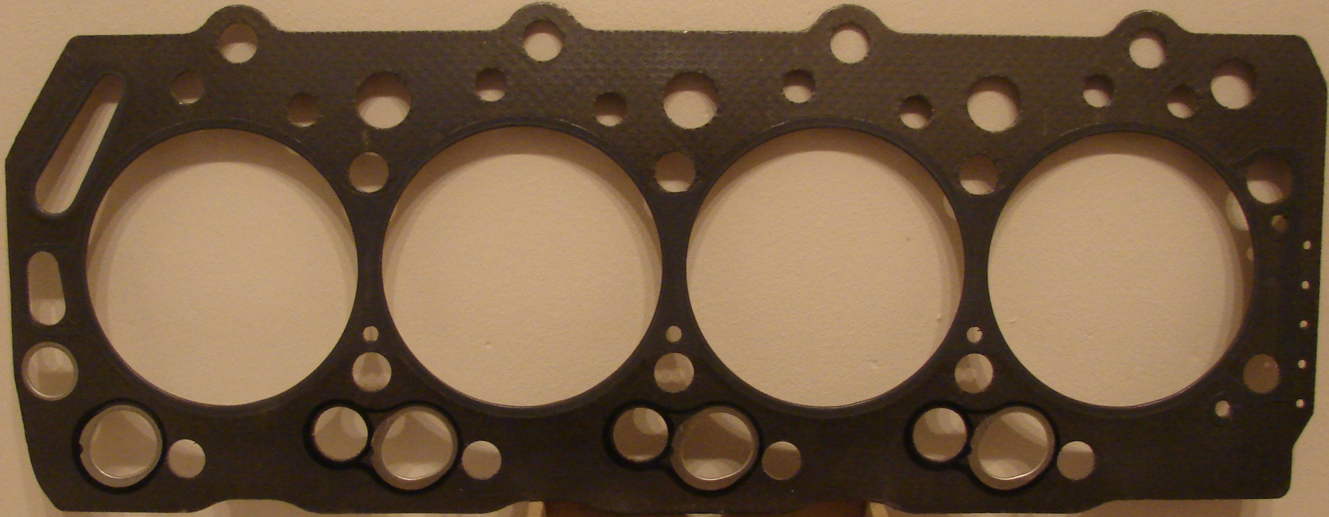

Re: 4D56T- ГБЦ
Нормальная. прокладка. Лучше не паранит, а метализированный паранит. Оригинал - метал, но на впуске и выпуске- разный... Выпускной - блестящий и жесткий, впускной черный и мягкий, между собой склепаны в единую...

Re: 4D56T- ГБЦ
Понял, завтра в гараж -сборка! Собрать-соберу а вот заведется ли? Простояла 2 месяца. ГБЦ- новая, Прокладка-новая(1.55мм)-обьем камеры изменился. Нужно ли будет крутить ТНВД? Прокладка такая:

Re: 4D56T- ГБЦ
Крутить или нет ТНВД - покажет ГРМ... Прокладка ГБЦ -
