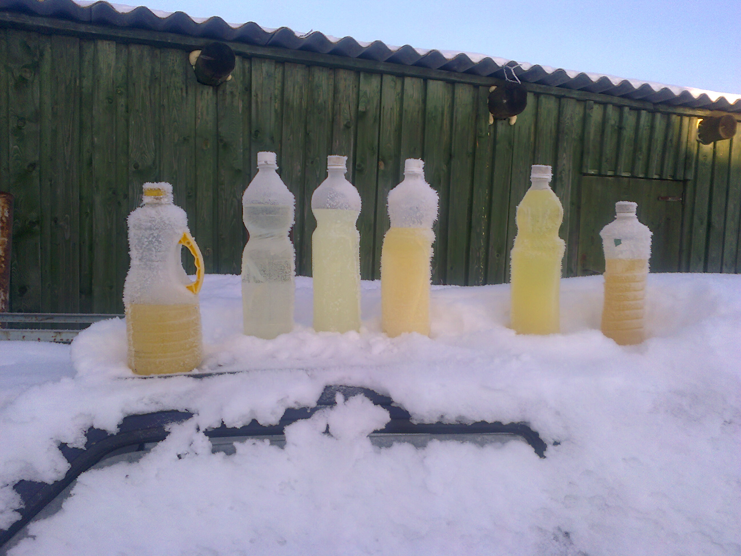

Не совсем верно. Соляра не от давления загорается, а от температуры ее самовоспламенения, которая как раз достигается сжатием воздуха и его нагрева при этом до 700-800 град, т.к. компрессия на "холодную" хуже здесь и помогают свечи накала, которые разогреваются до 900-1000 град и помогают воспламенениюДедон69 писал(а):Дизельный двигатель в отличии от бензинового надо не просто крутить,а со скоростью не менее 60 об.в минуту если медленнее то можно хоть целый день крутить он не заведется,соляра не от искры загорается,а от давления в цилиндре.А то что двигатель заводится после давления в 2очка это просто совпадение по времени прокрутки.

Ситуация такая.
что перемерзает так и не разобрался.хотел слить бак но с удивлением обнаружил что у меня нет сливной пробки на баке.снимать целиком на мороза побоялся.
каждый день беру с собой в тепло(домой)канистру 10л соляры.Утром завожусь с первого раза -немного прогреваю и еду примерно 5-10км.машина начинает тупить-глохнуть.я заливаю припасенную соляру и машина СРАЗУ оживает-пару раз скакнут обороты и все устаканивается.на работе стоит на морозе часов 6-7.домой еду без проблем.наутро все повторяется.заливаю больше чем выкатываю.хотел сцедить соляру шлангочкой в горловину но никак не могу просунуть ее до соляры.
что делать-не знаю.
Советуйте-люди добрые
что делать-не знаю.

сегодня при -12 завелся и добрался до работы и обратно без теплой дозаправки.может залитый последний шелл(до-32) помог?
надеюсь что всетаки хапанул летней соляры под видом зимней и она теперь стала средней зимней(после добавок).а то так разбирать ничего неохота.
но завтра поеду на работу всеже с теплой заначкой.
завтра отпишусь(если конец света не помешает
спасибо всем неравнодушным.
