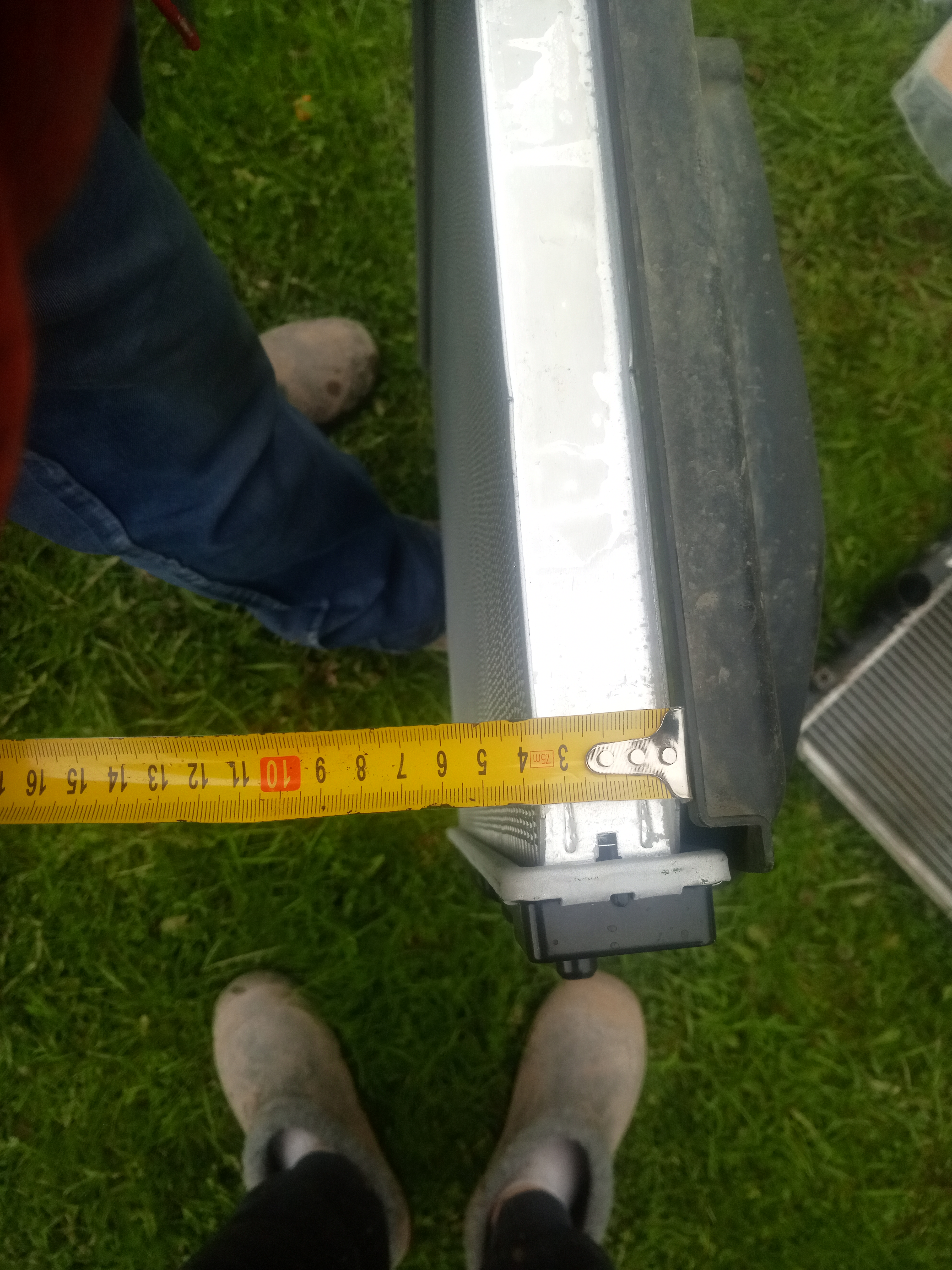

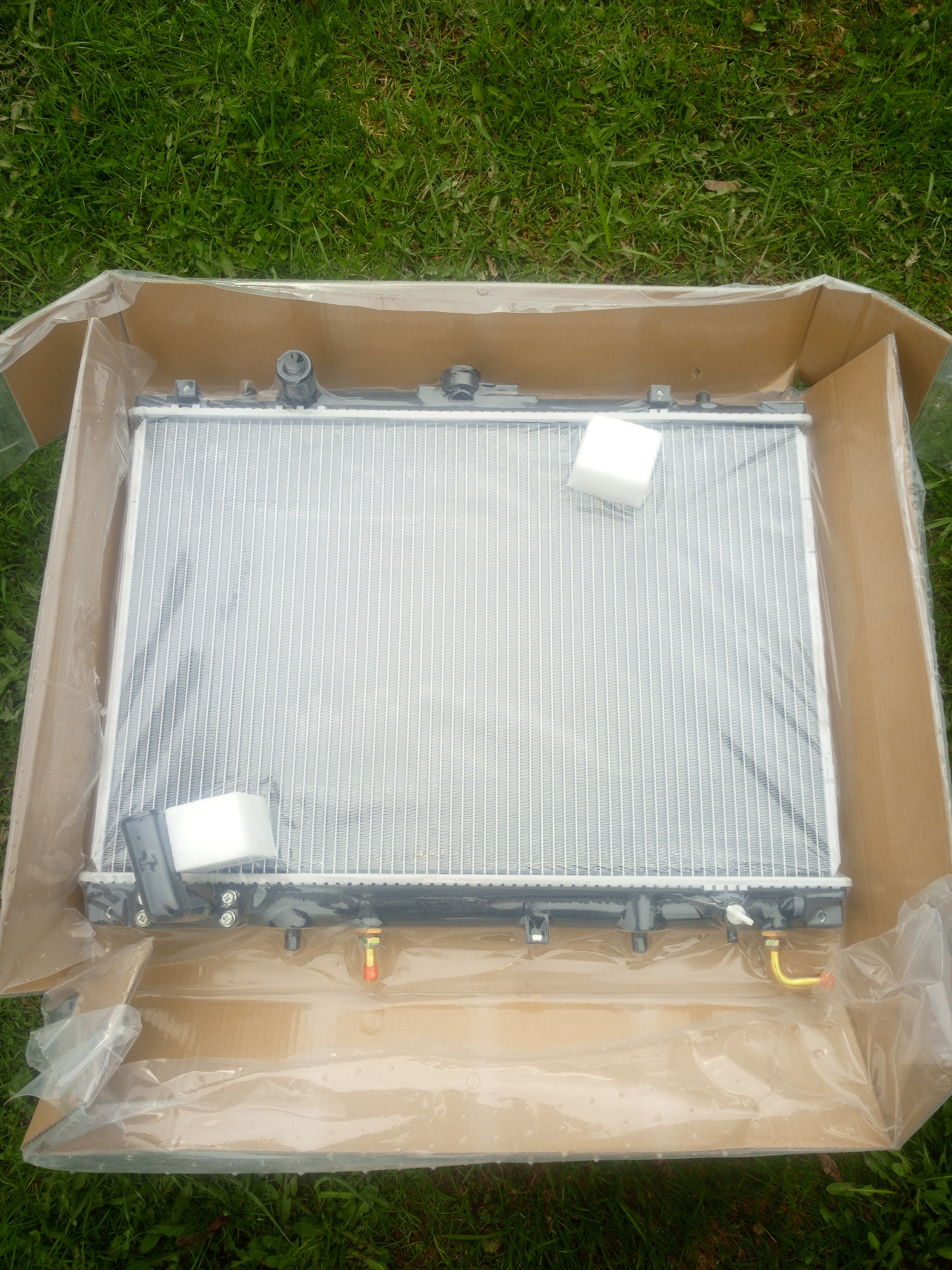

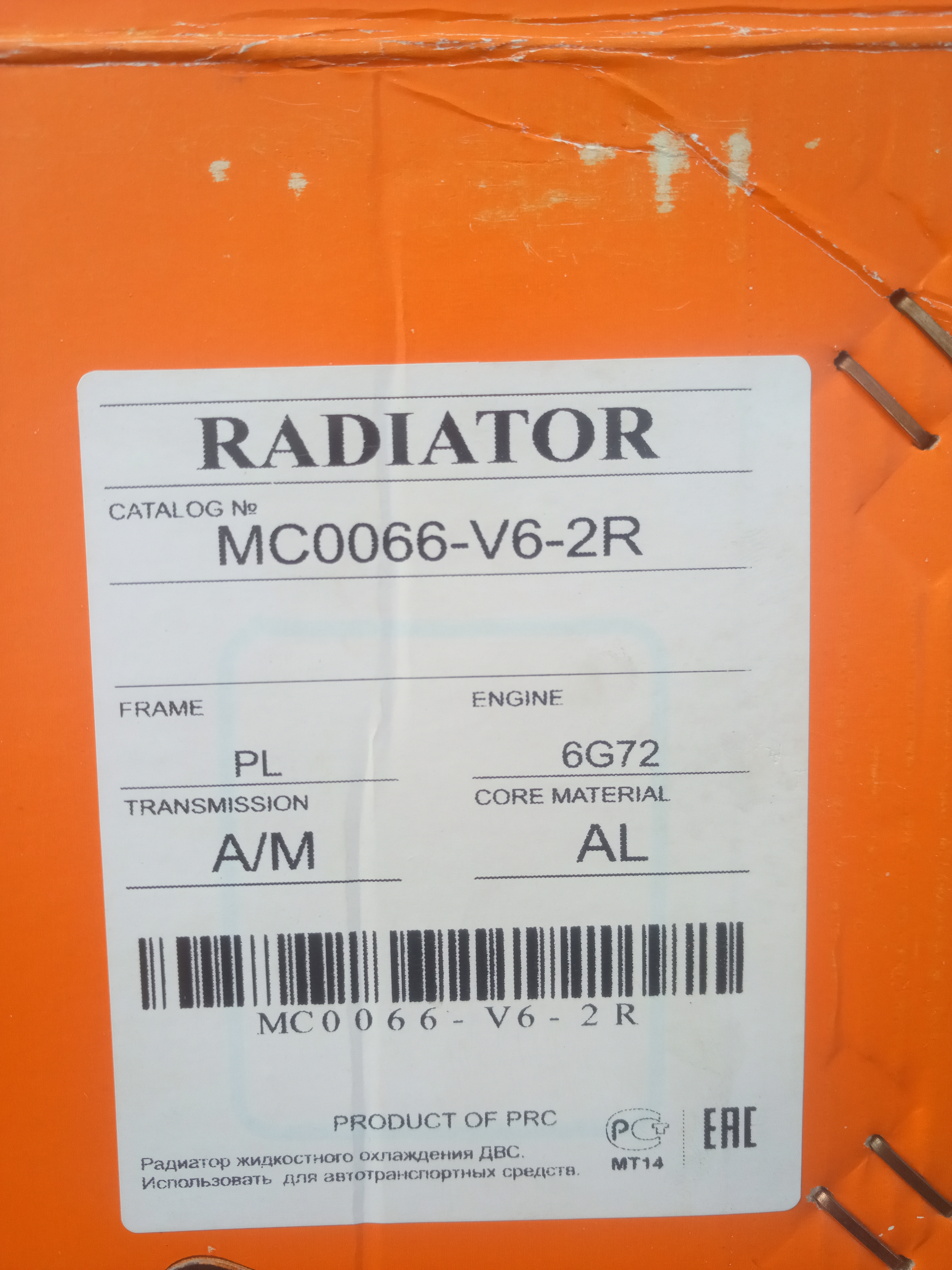

Засопливил изогнутый штуцер. При попытке подтянуть хомут - отвалился. Дюраль. Взял Китай. Двухрядник. Пластинчатый. Штуцера бронза. Через ZZAP 5600р. Если звонить напрямую 6400р.
