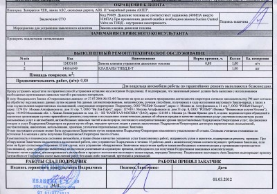

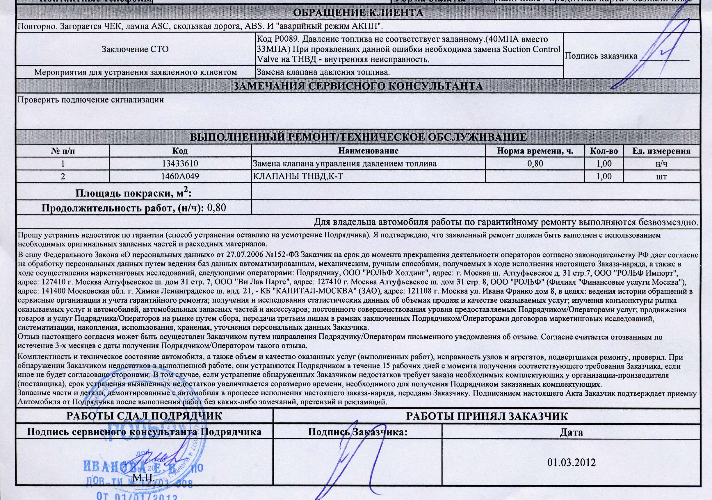

ну... вобщем заменили клапан по гарантии, сказали что на лукойле(тот что около рольфа на ленинградке) очень херовое топливо и постоянно с этой заправки рекламации у них :))
