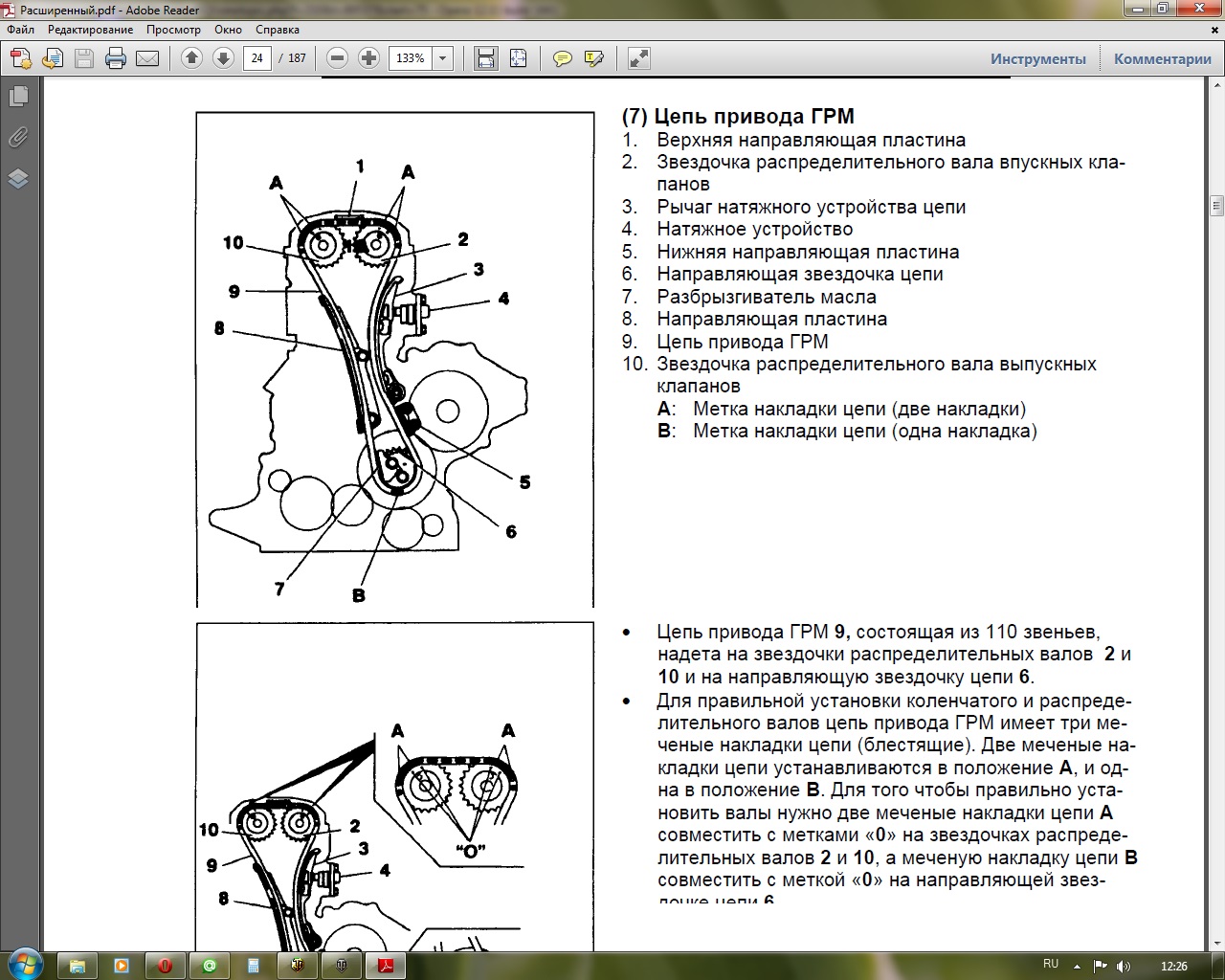

день добрый. 4м41 2003г,заменили на сто тнвд,завели,работал хорошо,потом появился стук,сняли крышку-рассухареный впускной клапан 4го цилиндра,оборван верхний успокоитель,цепь проскочила,сняли голову-клапан отломан и забит боком в гнездо,не могу понять причину может поставили не по меткам или растянутая цепь?на первом поршне такие же отметины,весь посеченый,видимо до меня. на снятой прокладке гбц 4 проточки,что это значит?на стандартной 2,

Крутили двигатель против его движения, тем самым натяжитель перетянул цепь, после запуска сломался, цепи перескочила и наделало то что наделала. Этот двигатель не в коем случае нельзя вращать против его естественного движения. Соболезную. Сервису вряд ли что теперь докажешь......

Сними его и посмотри на храповой механизм. Всё увидишь. Он стоит в передней части двигателя (со стороны ТНВД) сразу под головой.

Всем , добрый вечер , пришла нужда снять-поставить ТНВД. Здешний мануал изучил , но есть несколько вопросов :
- нормальное вращение коленвала у нас , что - влево ( против часовой ) ??? значит и ключом влево
- насос снять , отдать в ремонт , поставить , а зажигание , что , не сбивается, не уловил момент
- прокладку коллектора обязательно новую или не меняют...
- при снятии насоса клапанную крышку надо снимать ?
- трубки топливные из головы выкручиваются , вынимаются и всё ? там же какие-то резинки...
