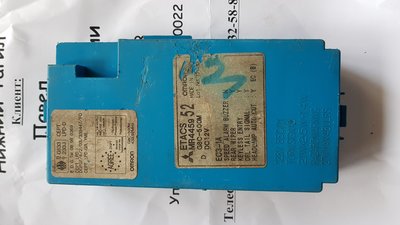

Авто никак не хочет входить в режим программирования брелков через алгоритм с аварийкой. В чем может быть причина?

Так ничего не происходит..в плане работы ЦЗ. Включается режим диагностики раздатка показывает 35 ошибку если включить зажигание. При просто вставленном ключе на приборке не отображаются никакие значки, кроме открытых дверей.
Открыл водит.дверь ключем, сел, закрыл дверь, вставил ключ, замкнул 1-4, нажал 6 раз аварийку, ЦЗ не отрабатывает.
Двери не отрабатывают открывание/закрывание.Попробуйте так.
Вставте ключ зажигания.
Замкнуть на массу первый контакт колодки диагностики.
В течении 10сек, шесть раз нажать выключатель аварийки.
Машина должна закрыть и открыть двери.
В течении 10сек два раза нажать кнопку на брелке.
Через минуту система вернётся в исходное состояние.

В продолжение... http://www.pajero4x4.ru/bbs/phpBB2/view ... 5#p2693398
Приобрел ETACS снужным номером
Установил....и чуда не свершилось...Попытался запрограммировать: после шести нажатий аварийки слышно два щелчка, как будто реле сработало. Но закрытия открытия дверей нет. А потом стал закрывать машину, а оказалось что центральный замок не работает: при закрытии/открытии ключем снаружи водительской/пассажирской/багажника двери замки других дверей не срабатывают. Если из салона блокировать/разблокировать водительскую дверь, то слышны щелчки реле, но ЦЗ не работает - остальные двери не блокирует.
ETACS глючный?
ETACS глючный?

Странно, выскажу предположение: точно ты его хорошо защелкнул? У меня после умтановки брелок тоже не сразу заработал, прошло около 5 минут пока я в ручную не закрыл/открыл, но цз работал.
На моем блоке не было выреза, как на фото в верхнем правом углу

Был у тебя вырез))))
Что за брелок используем?
