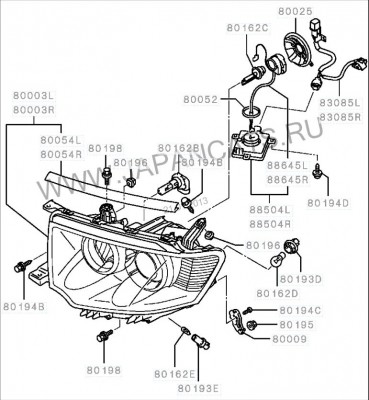

Номер фары под ксенон вот : 8301B622. На http://www.japancats.ru имееться изображение фары.Вот только не понятно резиновая эта крышка там ,пластмассовая.Какую форму имеет.И главное где её приобрести.На Эксисте.ua отсутствует.

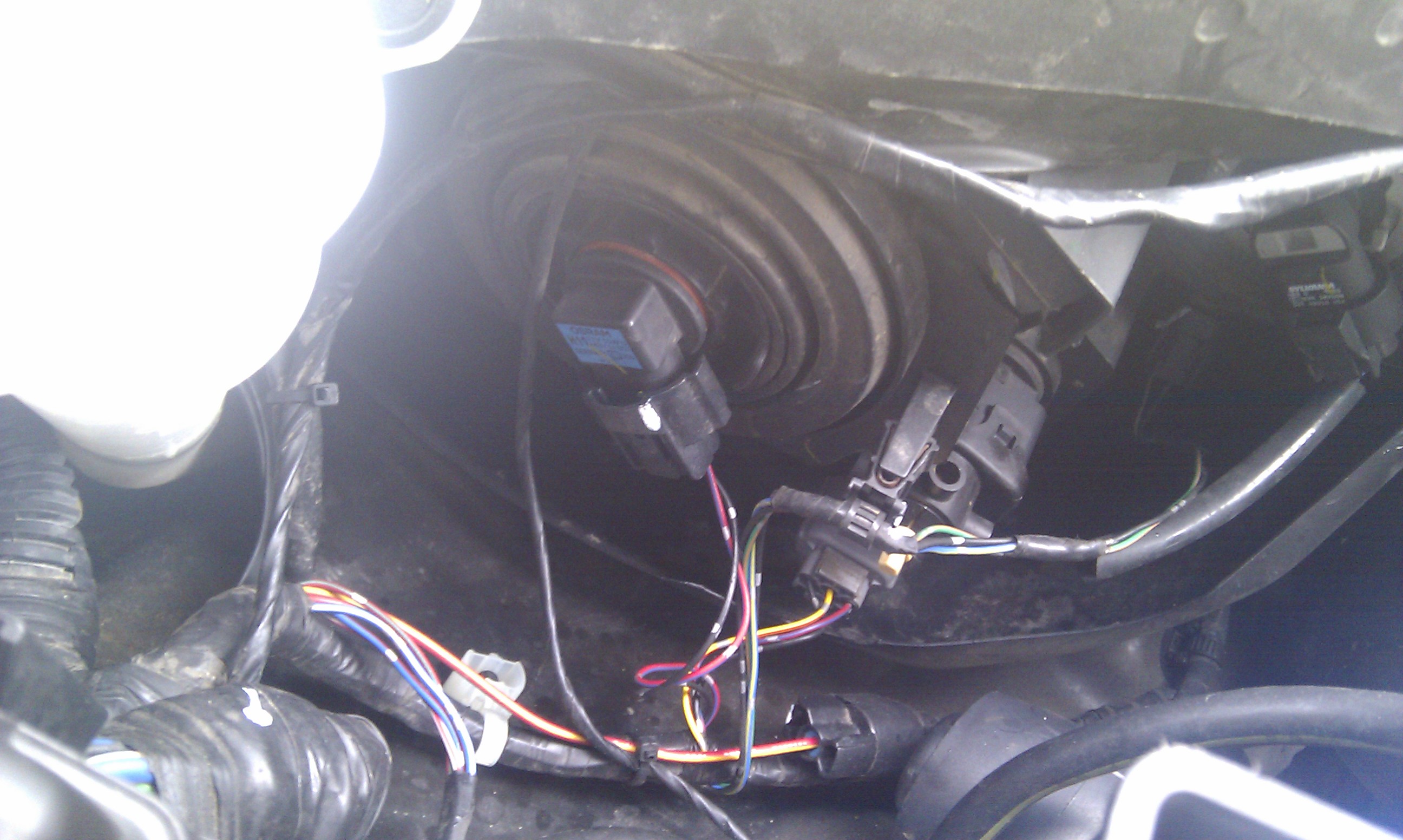

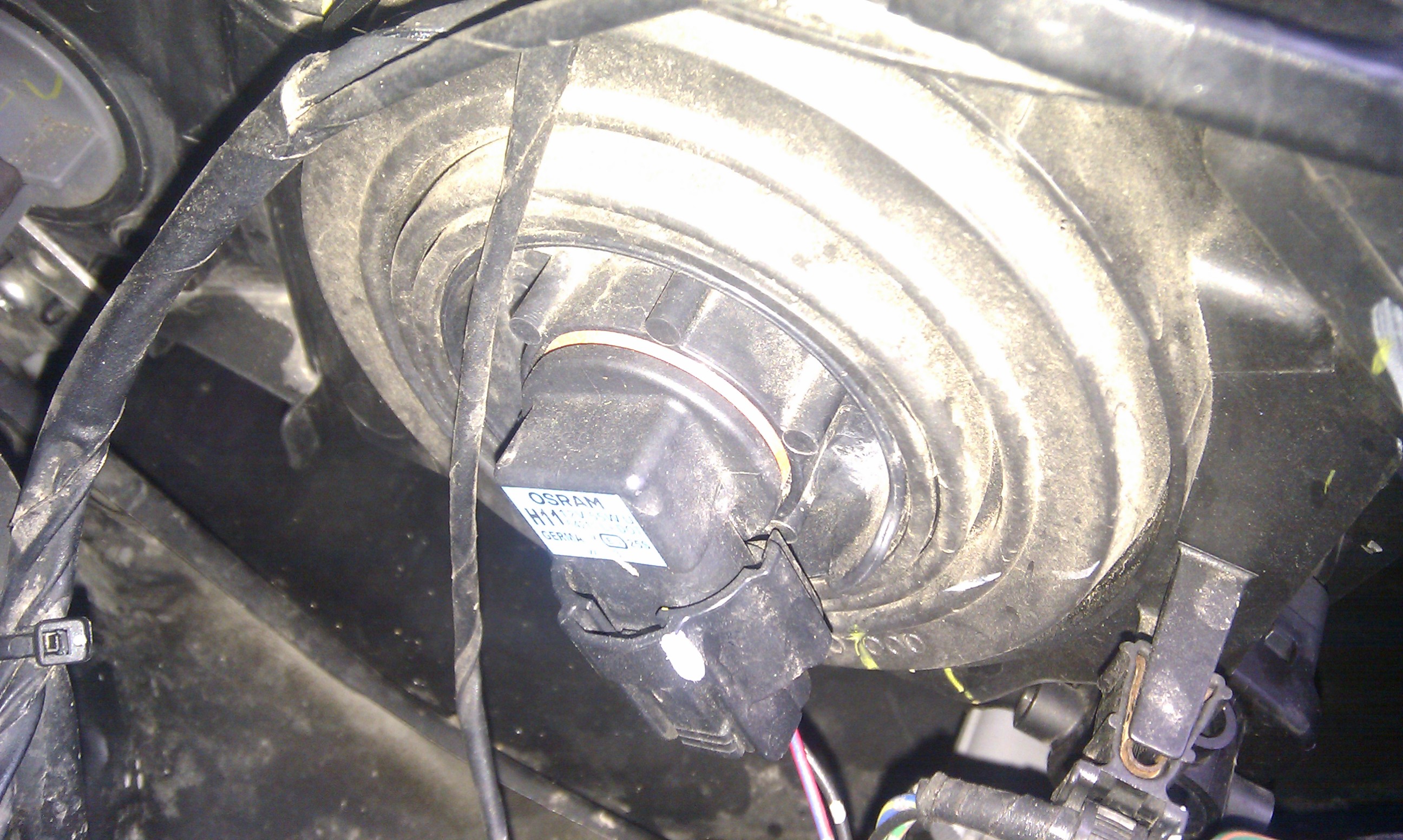

Ловите.
На календарь на рабочем столе внимание не обращаем )))) Вот она фарка
Сзади у неё так. В дырку, куда вставляется ксеноновая лампа, накручивается пластиковая крышка:
Снизу: дыра для ксенонового блока:
Шторка в линзе. Вид со стороны установки лампы
Из всех надписей на фаре, нашёл только это:
Фара на машине. Видно пластмассовую крышку, закрывающую место установки лампы.
Левая:
Правая:
Ксеноновый блок:
Инфы достаточно?
