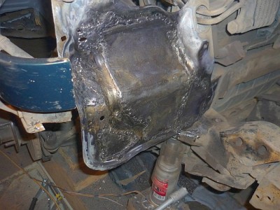

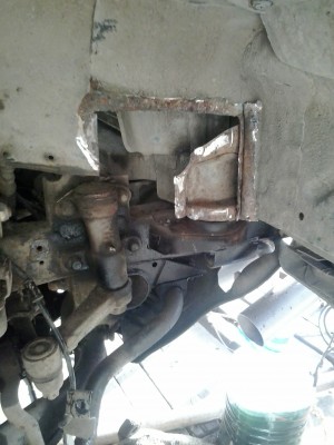

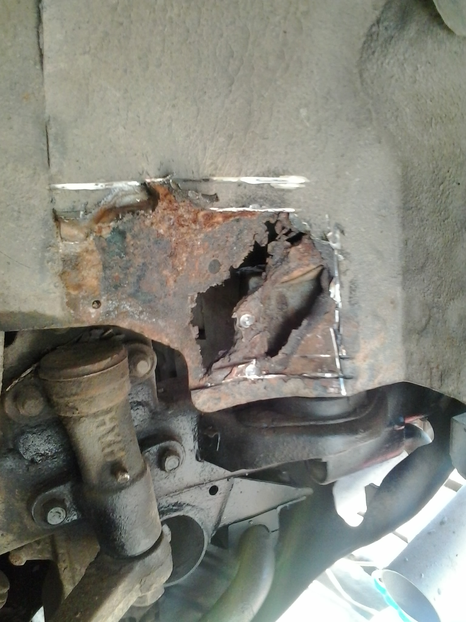

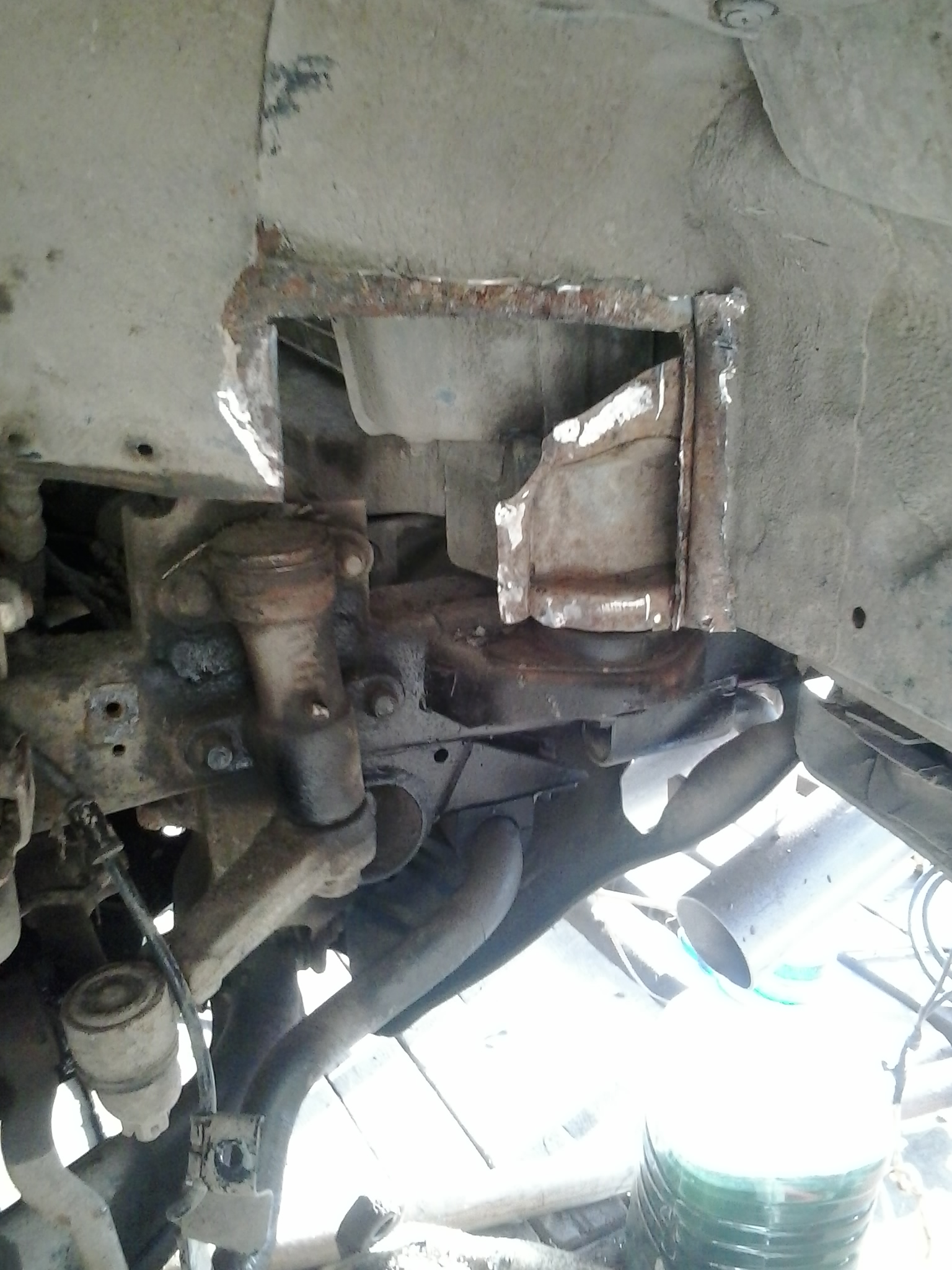

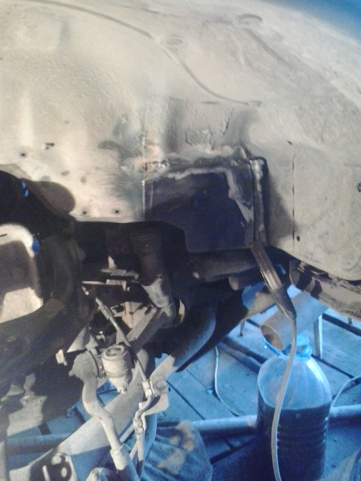

Заварил простой сваркой-переменкой переднюю правую арку. Ничего, варить можно... Тем более, что там особо не видно. Так получилось, что самйлик перекочевал ко мне под крыло, жалко только что вверх тормашками.
Как говорится: глаза боятся, а руки - крюки
. Ладно, не стрелять ведь...
Сейчас уже всё это в стадии покраски, а ведь жуть, что было. К сожалению не зафоткал, но было примерно так же как на левой стороне, на которую я сейчас переключился. Оказалось, достаточно посильнее ткнуть отвёрткой, чтобы увидеть очаровательный вид
На левой стороне работать сложнее, там рулевой редуктор тесно стоит, провода и трубки кондея здорово мешают. Болгаркой шибко не размахнёшься...

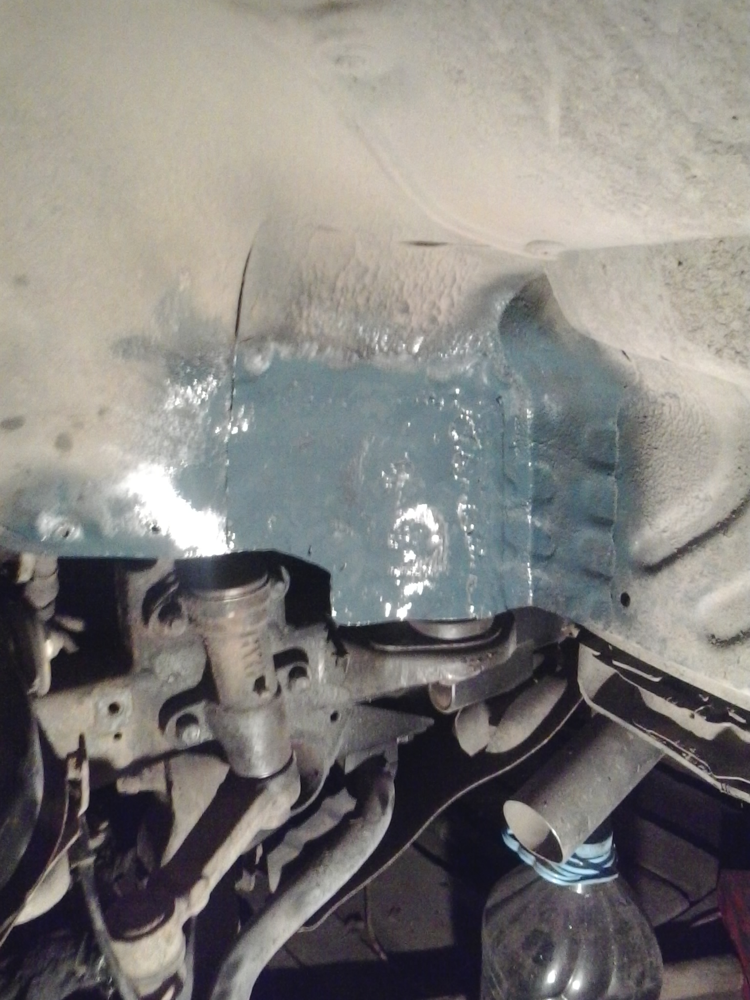

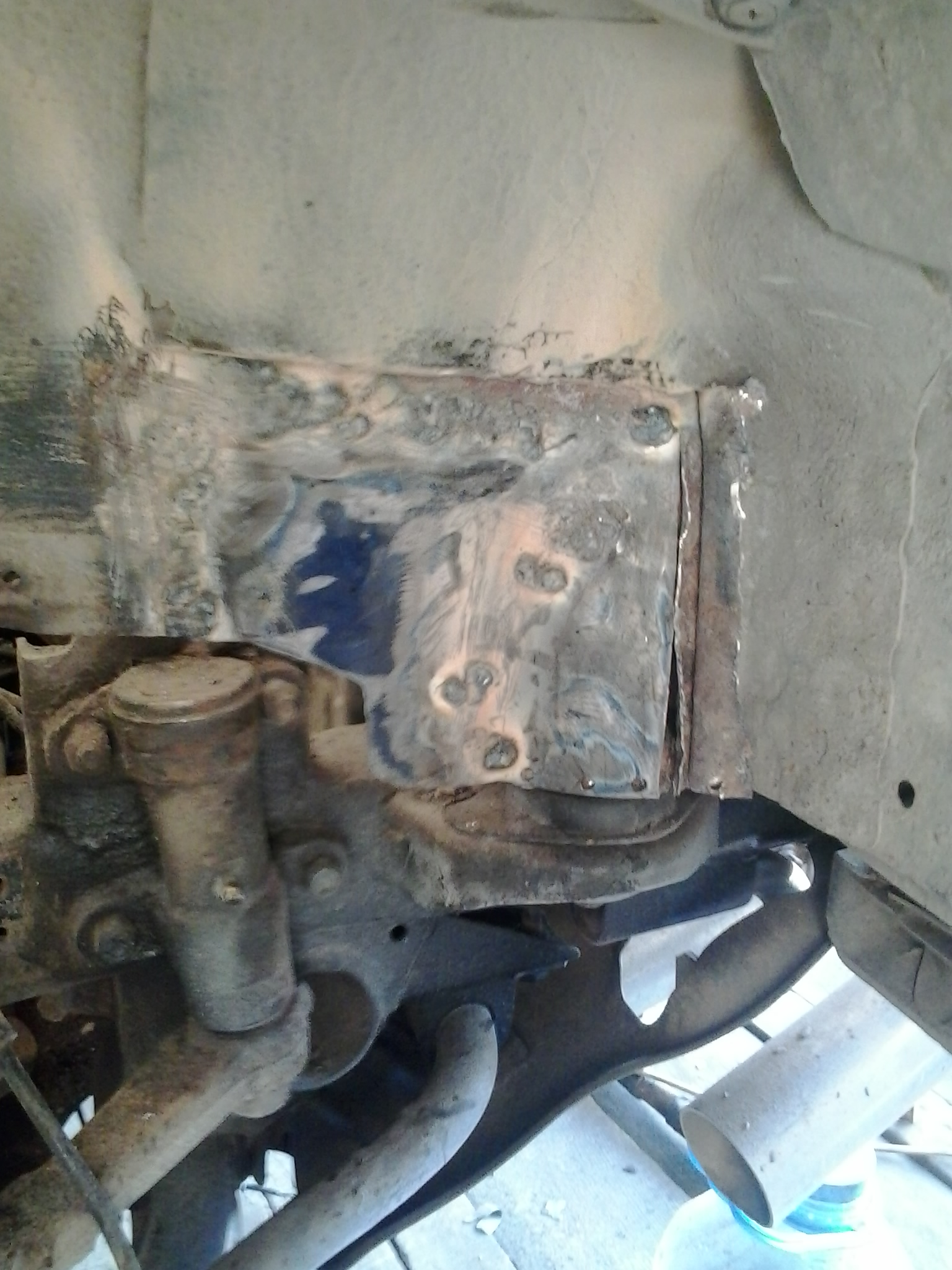

bodi
- Сообщения: 865
- Зарегистрирован: 05 апр 2010, 09:05
- Двигатель:: 4m41
- Мой автомобиль(и):: Mitsubishi Pajero 4
- Откуда: Тамбов
- Откуда: г.Тамбов
- Поблагодарили: 7 раз
Re: Гнилые арки - что делать?

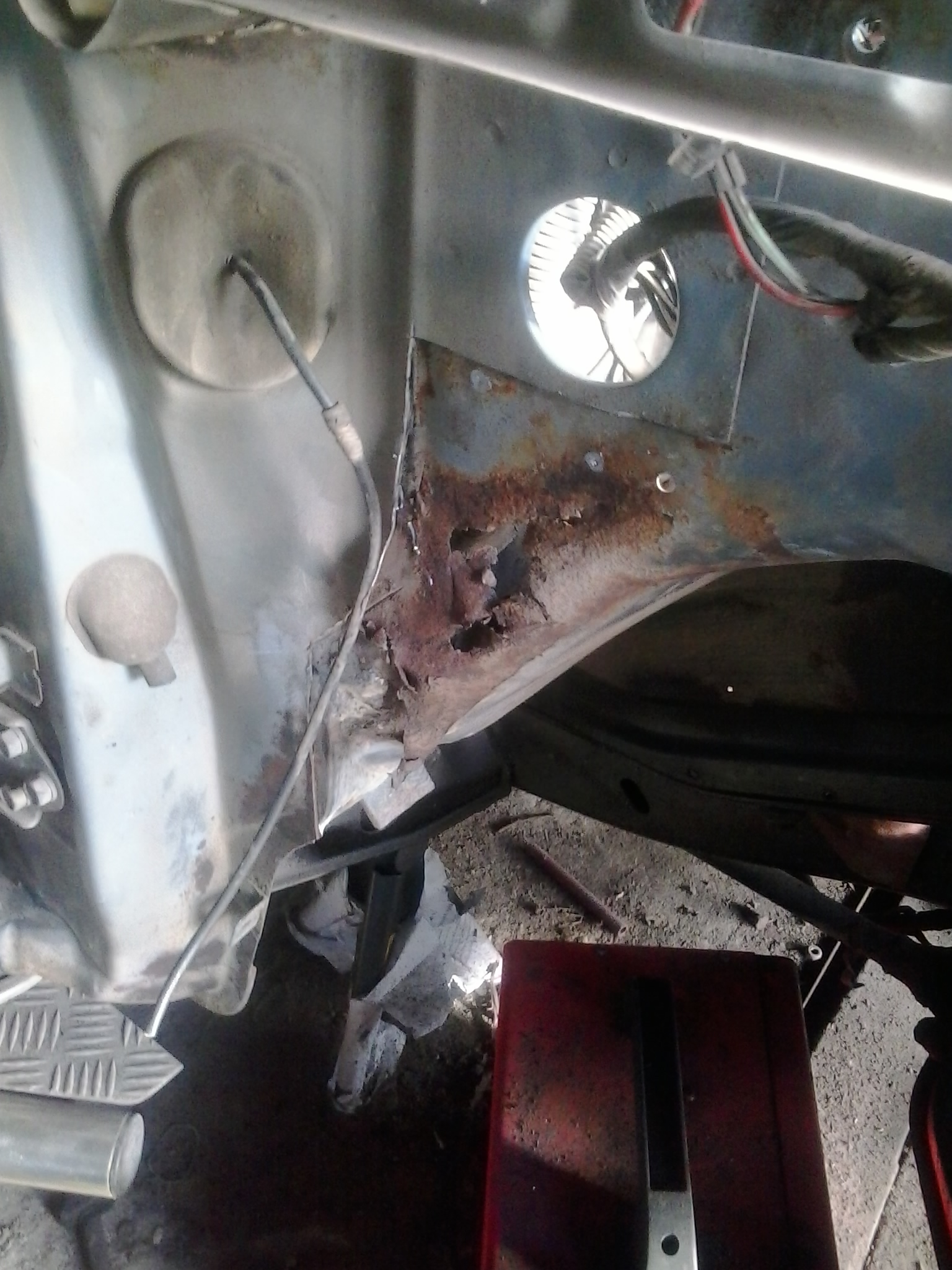

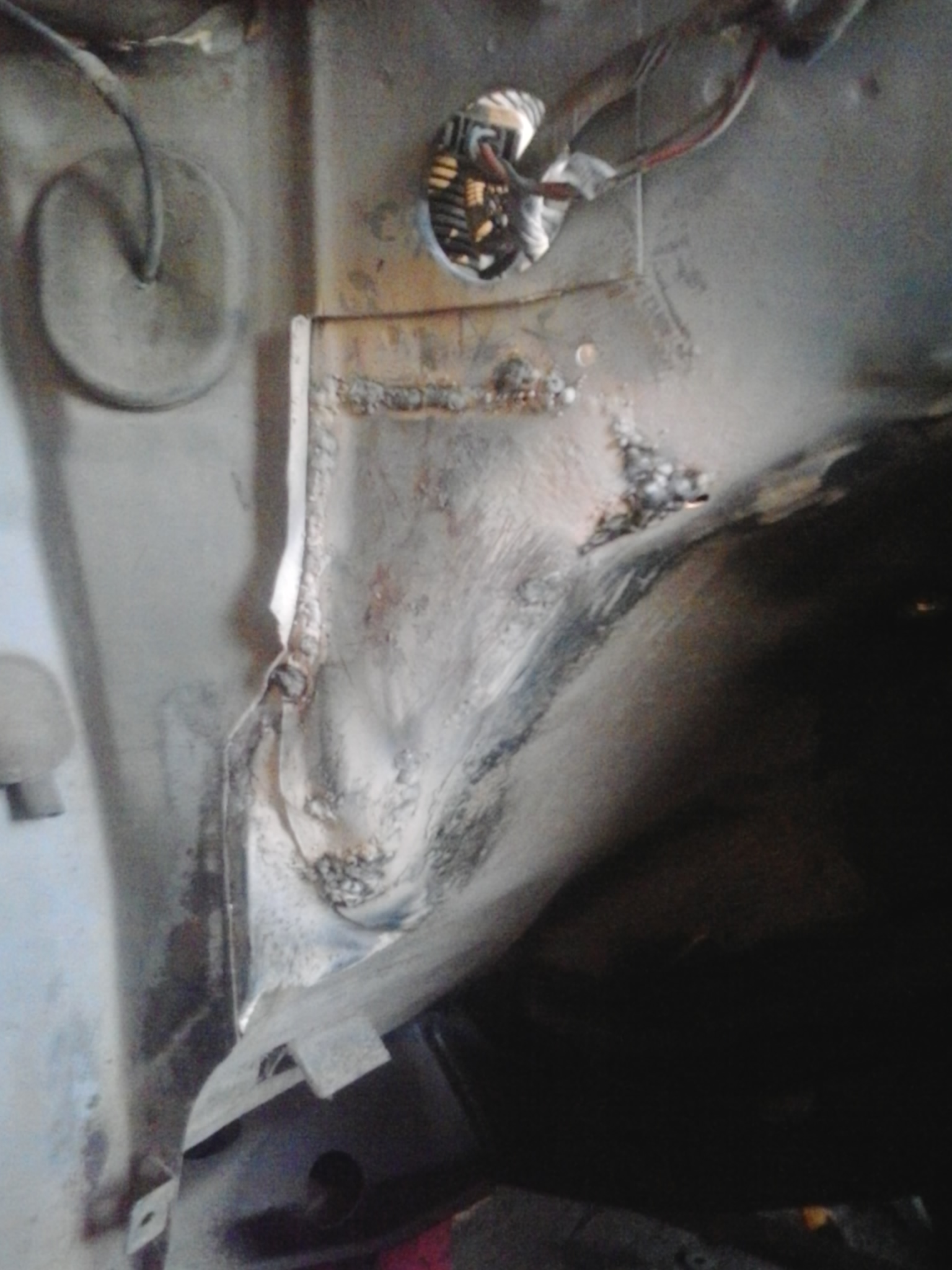

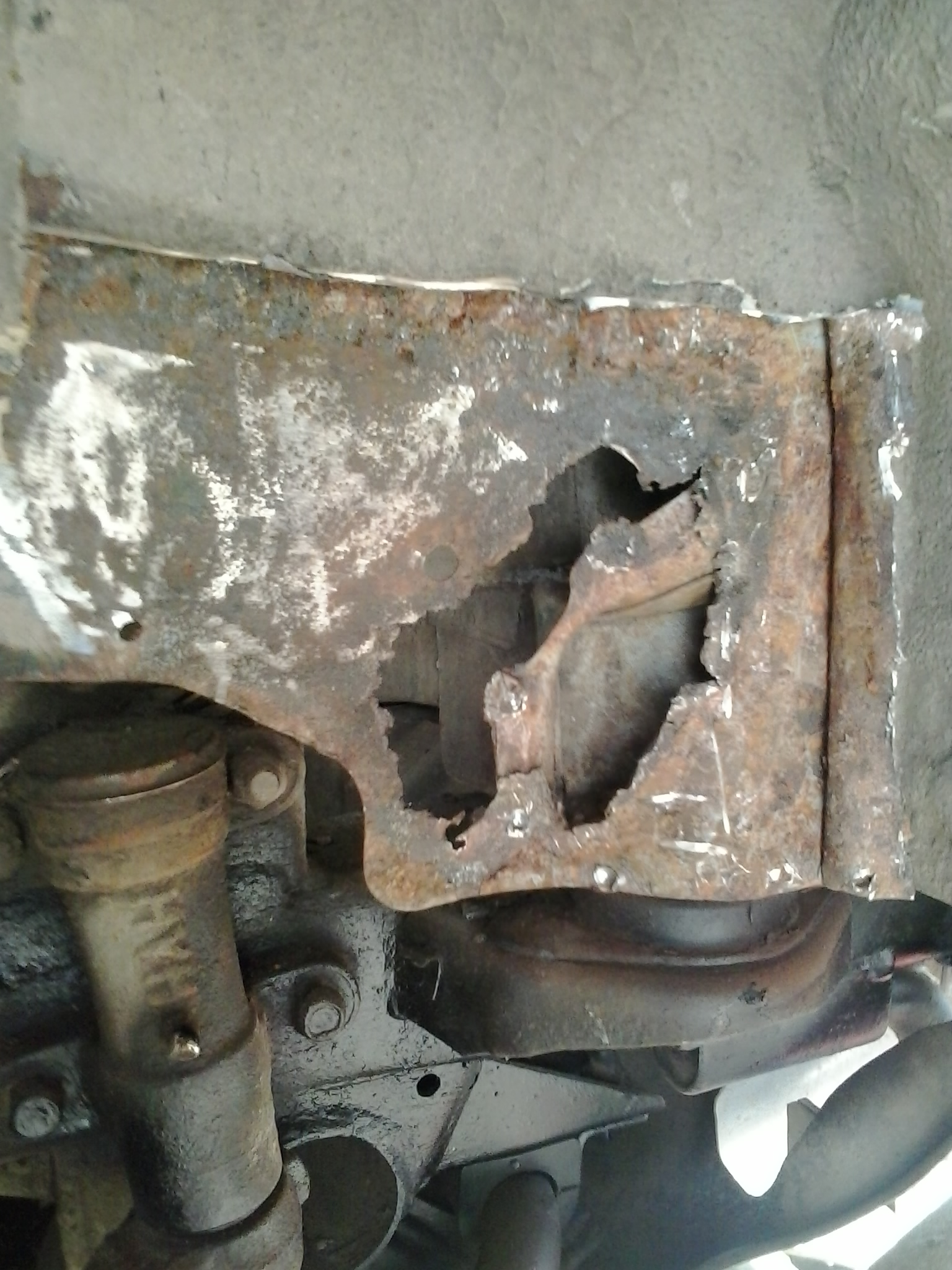

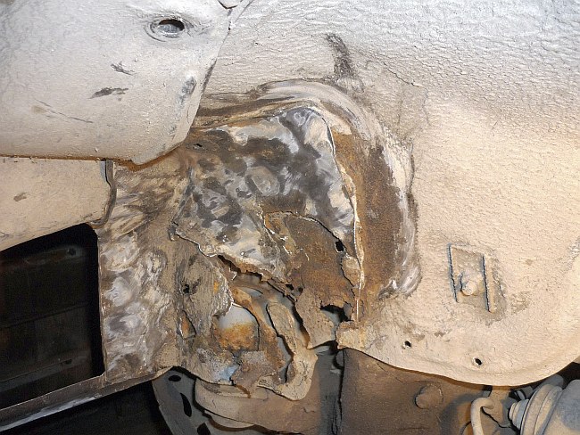

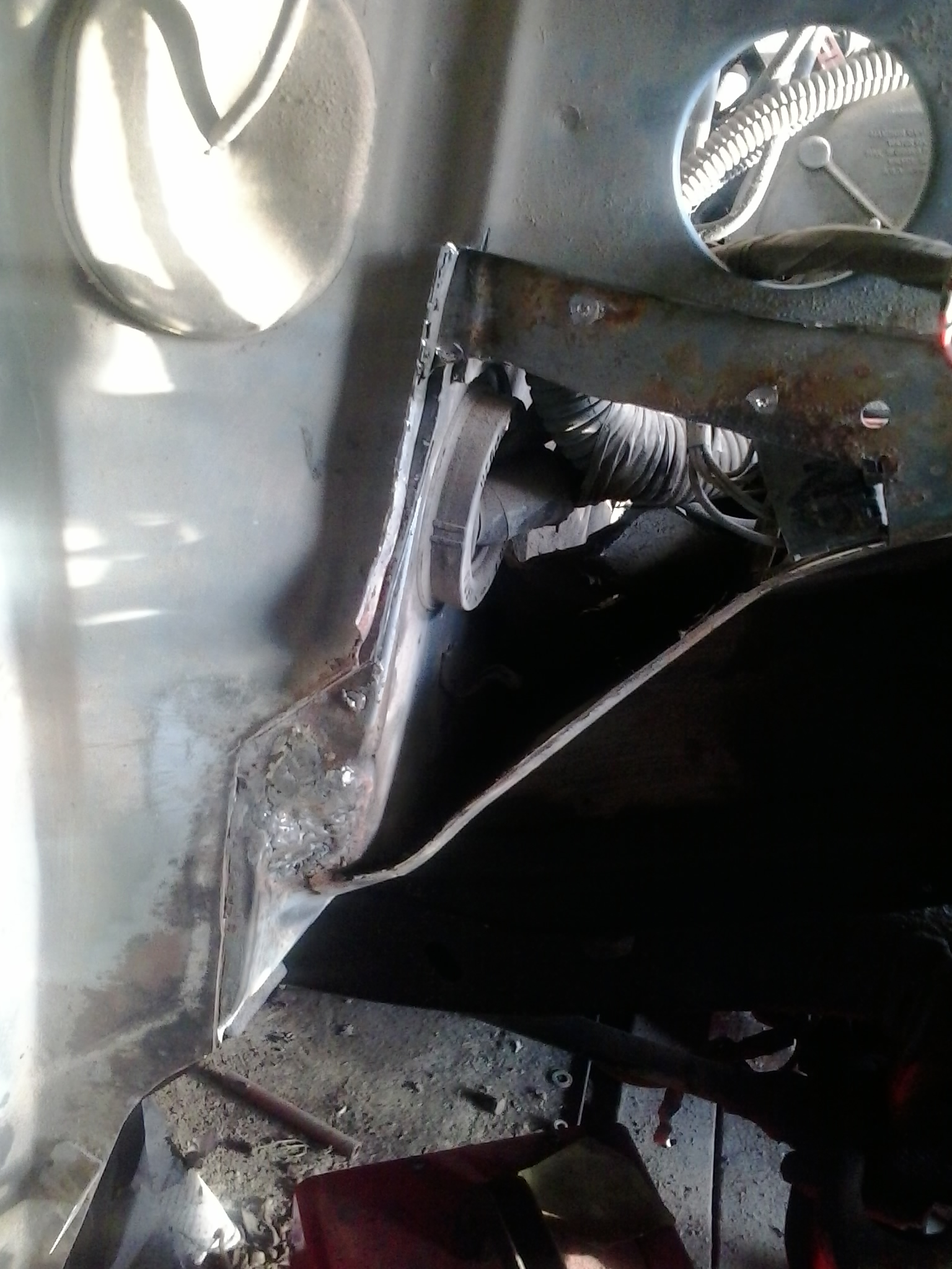

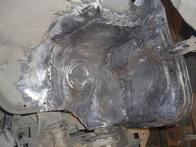

тоже решил поделится фотками , летом небольшой ремонтик проводил
немного фото, жалко не сделал фотографии после полной зачистки и покраски передней части (в моторном отсеке и брызговиков )
Я заметил, что местный движок не любит, когда много фоток в сообщении, начинает их как попало втыкать. Так что лучше разбить на пару постов.bodi писал(а):немного в обратном порядке получилось!
Я ещё воспользовался новоловским полиуретановым герметиком для швов. Классная штука! Тем более, что я простыми электродами варил, всё равно весь шлак из такого шва не удалить, а потом с этх мест ржавеет обычно. А тут герметиком всё закрыл, и можно не пережевать за это. Только вот не решил до конца, как правильнее его класть: под краску, или поверх неё.затем еще наложил как в оригинале и приварил зачистил от завода не отлечишь
шовным герметиком тоже обрабатывал !
я скажем в начале грунтовал антикоррозийным грунтом ,затем обычным потом герметик,грунт ,краска ,мастика
