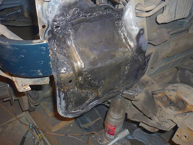

Заварил простой сваркой-переменкой переднюю правую арку. Ничего, варить можно... Тем более, что там особо не видно. Так получилось, что самйлик перекочевал ко мне под крыло, жалко только что вверх тормашками. :) Как говорится: глаза боятся, а руки - крюки :). Ладно, не стрелять ведь...
Сейчас уже всё это в стадии покраски, а ведь жуть, что было. К сожалению не зафоткал, но было примерно так же как на левой стороне, на которую я сейчас переключился. Оказалось, достаточно посильнее ткнуть отвёрткой, чтобы увидеть очаровательный вид :)
На левой стороне работать сложнее, там рулевой редуктор тесно стоит, провода и трубки кондея здорово мешают. Болгаркой шибко не размахнёшься...

Я заметил, что местный движок не любит, когда много фоток в сообщении, начинает их как попало втыкать. Так что лучше разбить на пару постов.
затем еще наложил как в оригинале и приварил зачистил от завода не отлечишь
Я ещё воспользовался новоловским полиуретановым герметиком для швов. Классная штука! Тем более, что я простыми электродами варил, всё равно весь шлак из такого шва не удалить, а потом с этх мест ржавеет обычно. А тут герметиком всё закрыл, и можно не пережевать за это. Только вот не решил до конца, как правильнее его класть: под краску, или поверх неё.

шовным герметиком тоже обрабатывал !
я скажем в начале грунтовал антикоррозийным грунтом ,затем обычным потом герметик,грунт ,краска ,мастика
