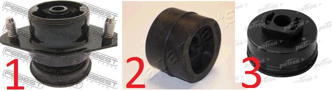

Про передние я знаю, заказал оригинальные (рис.1)
Думал что подушка (рис.2) заказал 10шт. фирмы Ashika
Резинку на (рис.3) не заказывал. Что это? И что всетаку нужно было заказывать?

Re: Замена подушек рама кузов
вот как раз рисунок три и надо заказывать, они в первую очередь накрываются

2 недели тому заменил 11 подушек, одну еще не распилил
Рис1. - 2 передние, для дорестайла (как у меня, брал оригинал). Цельная подушка без частей.
Рис2. - Нижняя часть (обратный упор), 10 штук, брал оригинал, так как других в наличии не было.
Рис3. - Верхняя часть (собственно подушка между кузовом и рамой), 10 штук, брал Febest. Для сравнения взял одну штуку оригинал, отличий по жесткости и металлических частях не увидел.
Кроме того, очень рекомендую заказать несколько втулок (трубка). Я на все подушки заказал 4 втулки - и очень удачно.

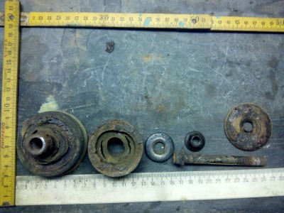

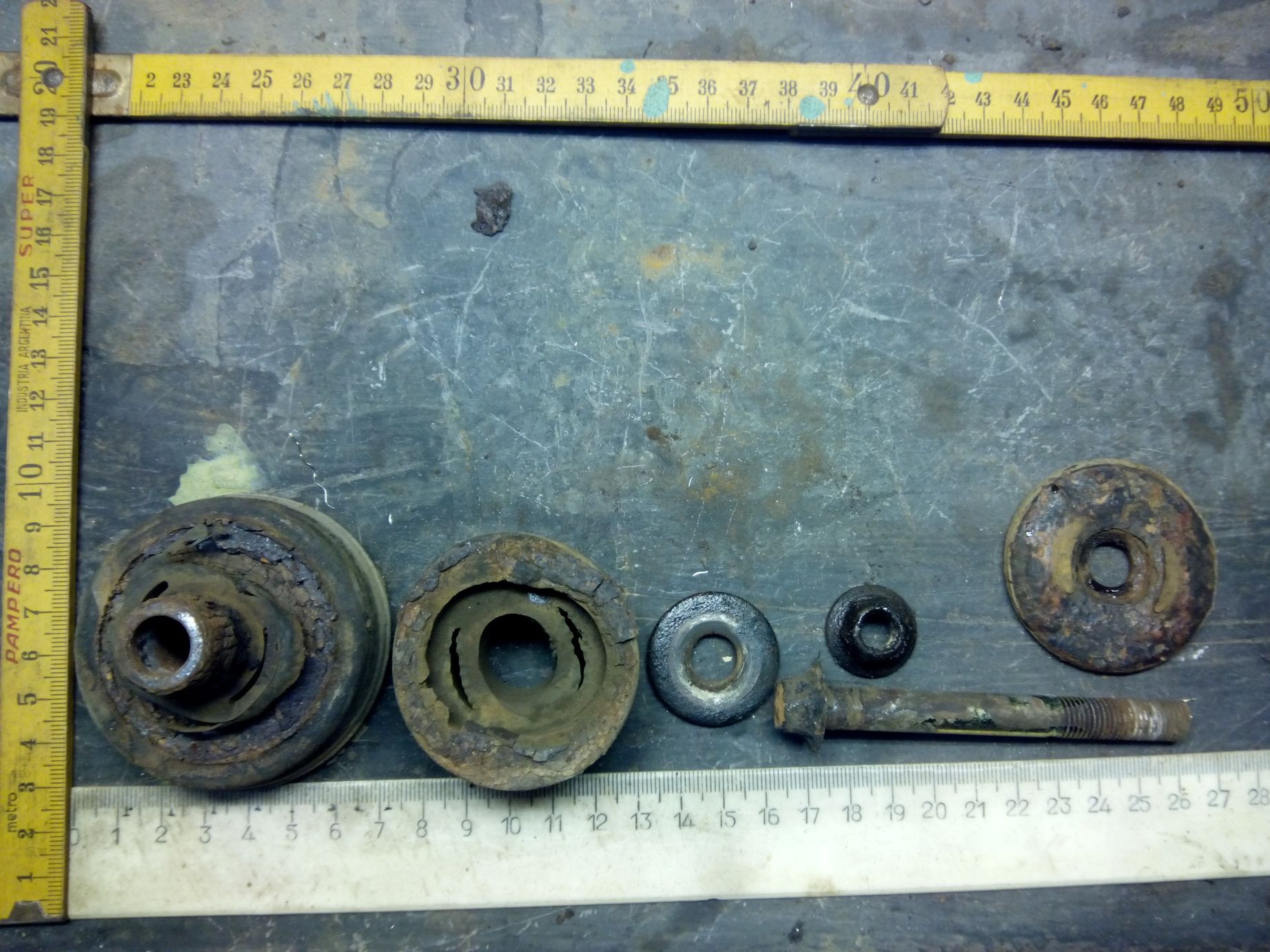

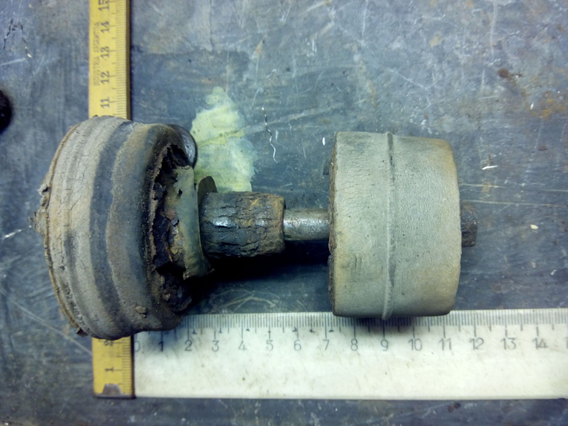

Комментарий к фото
Там где "в профиль" на штыре как будто гриб. Металлическая часть осталась в чашке.
Кроме того, с втулки если сбить окалину - то там самого металла почти не осталось, такая втулка непригодна для дальнейшего использования.

Металлические втулки я не заказывал и зря, пришлось делать из подходящей по диаметру импульсной трубки
Насчет доставать или не доставать болты решайте сами, я конечно же разбирал подножки и закатывал ковер, чтобы держать болт при откручивании закручивании, но таких вот болта, нуждающихся в этом, всего 4, по середине кузова с обоих сторон. Тот что самый первый, я вообще извлечь не смог, болтается, но вверх не идет, те что в багажнике- да у меня там баллон- не подобраться, слава богу они закручиваются и откручиваются без держания.
А разбивает все таки в первую очередь вот такого вида подушки, они под ногами. А вот эти вот такие, практически не изнашиваются- у них корродирует металл, отрывается от резины и намертво приростает к раме.
Все правильно, это я вчера в темноте толком не разглядел, да там в чашке остается эта металлическая хрень, корродирует, за счет этого увеличивается в объеме и вуаля- туда уже ничего не лезет без качественной чистки, сегодня посадил все как надо, для этого разбирал вчера криво собранную сторону и чистил чашку.user3 писал(а):На предыдущей странице Durer написал, что подушки от Febest не садятся в отверстие. Я тоже сначала так подумал. НО.
Так как я имел и новый оригинал - я начал сравнивать. Один в один. Оказалось все иначе. В верхней подушке этот штырь металлический, но покрыт резиной. И в некоторых случаях, когда я отрывал подушку из чашки - этот штырь оставался в чашке, соответственно, новая подушка не садилась на свое место.
