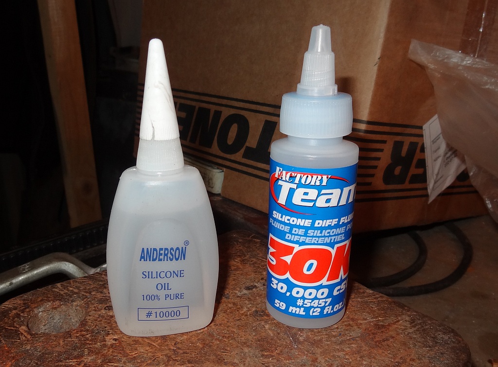

В общем, пришло мне сегодня масло. Заказал тут:
http://www.rcmotors.ru/mashiny/tehniche ... enczialov/
заказал 2 флакончика - 10000 и 30000. Думаю, погляжу, сравню.
10000 во флакончике 50мл, 30000 - во флакончике 60мл.
В итоге 10000 оказалось внешне по вязкости как родное. Текучесть выглядит 1-в-1. Его и залил.
Влил примерно 35-40мл. Мне показалось достаточно. В бутылочке еще осталось примерно 6-7мм по уровню.
Также выкладываю вам видео, чтобы в конце-концов было понятно, как на глаз выглядит вязкость нужного нам масла.

Re: ФОТООТЧЕТ по ремонту ТЕРМОМУФТЫ
Вот что значит смоленщина! Как были партизанами так и остались
А в видео говорит про другоеВ итоге 10000 оказалось внешне по вязкости как родное. Текучесть выглядит 1-в-1. Его и залил
Дед Василь
- hc2hunter
- Сообщения: 7284
- Двигатель:: 6G74 MPI
- Откуда: Смоленск
- Благодарил (а): 492 раза
- Поблагодарили: 468 раз
Чего? Почему?
Ну я просто муфту-то не первый раз разбираю. Когда разбирал давно - слил из неё остатки желтой жижы. Она внешне по вязкости точь-в-точь как 10000.
Если ты про фразу "то что надо!", то это я в целом имел ввиду. Про всю партию свеженького масла сразу выразился
Смотришь как оно в бутылке нехотя ворочается - аж душа радуется
ПМС 400-1000 реально теперь заливать не советую. Только как временное решение. Жидкие они... От них муфта потом вращается как "говно в проруби". Не клинят они ее.
