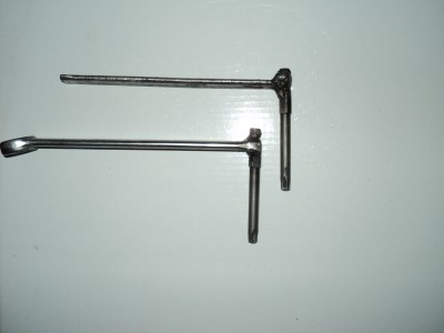

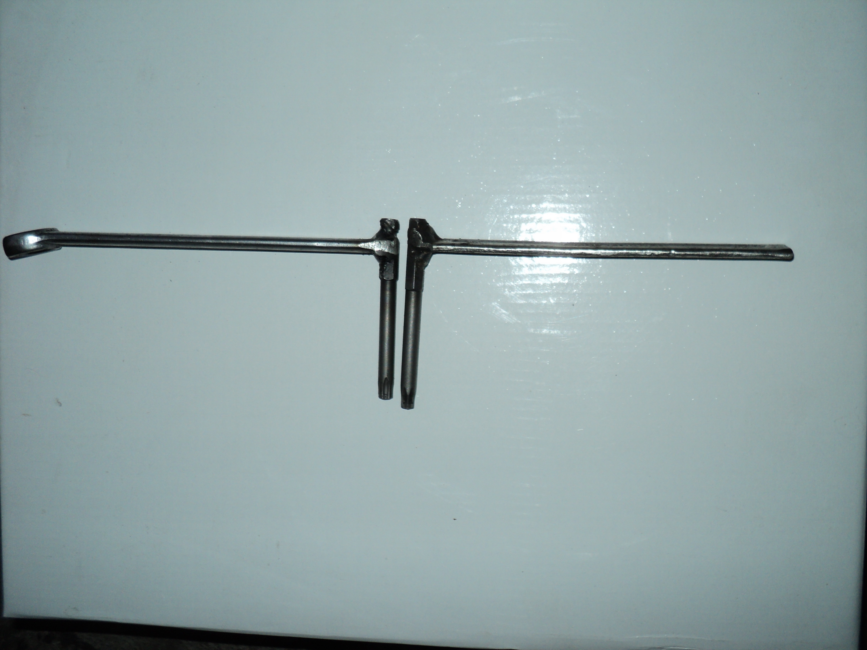

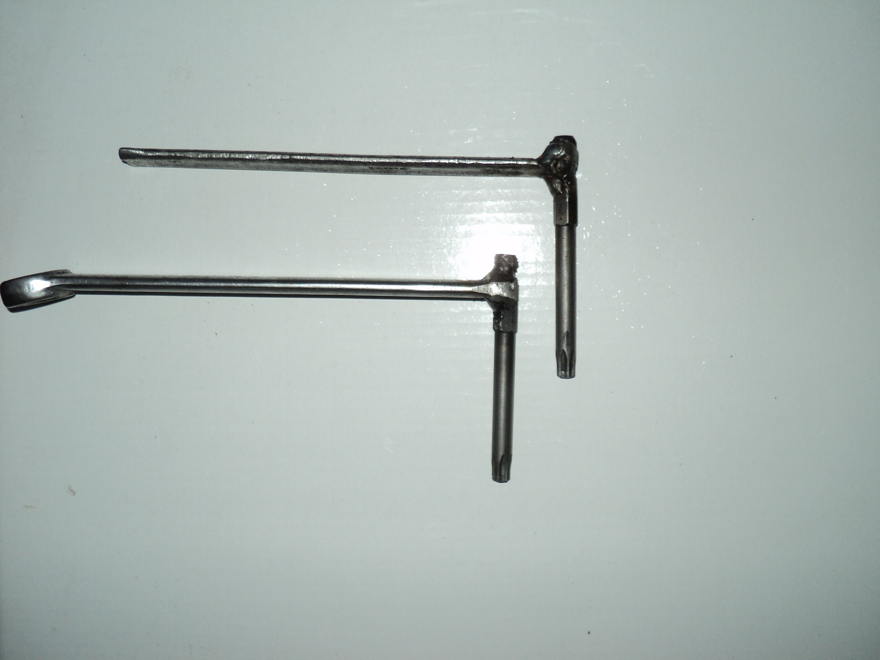

Недавно столкнулся с тем, что не смог своим ключем открутить один болт(дальний) на позиционере-из обоих крайних положений не удобно сорвать. Решил изготовить новый, причем сваривал прямо на резервном ТНВД, так, что вороток двигается прямо по крышке позиционера и грани биты Т30 находятся под другим углом к воротку. Очень удобно. Вот что плучилось:
На первом ключе бита приварена на расстоянии 58мм, а на втором-55мм.
Тут хорошо видно как расположены грани.

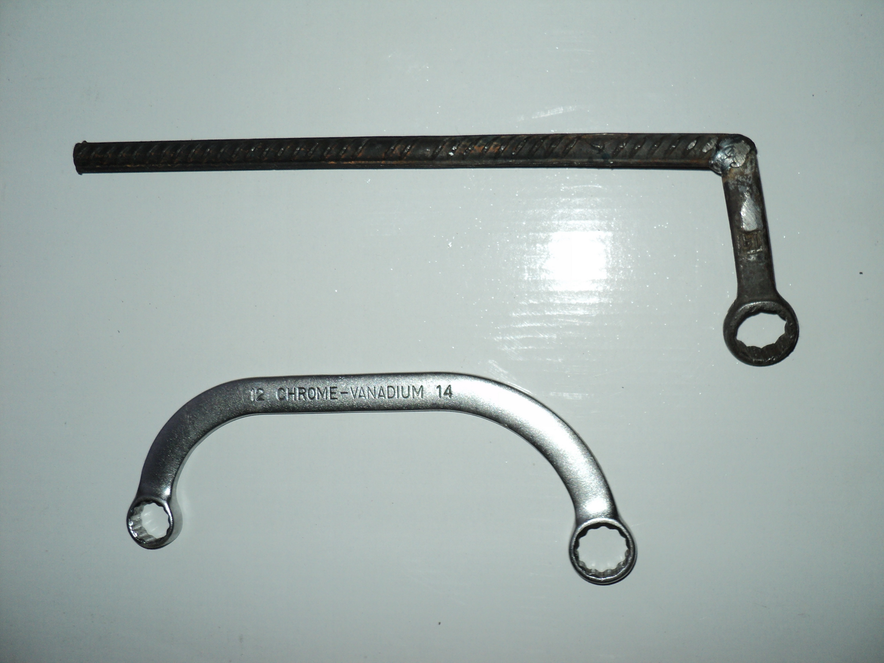

Сегодня решил проблему с регулировкой угла опережения впрыска на авто. На мысль меня натолкнул имеющийся у меня стартерный ключ, который захватывал гайку(дальняя, между ТНВД и ДВС), но вращал ее в очень маленьком диапазоне(упирался в корпус насоса). Изготавливал тоже прямо на ТНВД из подручных средств и какого-то старого накидка. Получилось безумно удобно не только для дальней гайки, а и для нижней, к которой тоже не очень удобно подлазить. А если бы все это и с накидком-трещеткой, то вообще БОМБА.
Рядом сфотографировал и тот, что меня надоумил. Кстати они тоже берут под разным углом, но это уже совпадение.

:*THUMBS UP*: :*THUMBS UP*: Блин а я два раза "руки ломал" не мог раньше придумать!!! ::-D: ::-D: :*DRINK*:

Vitalya-74 писал(а)::*THUMBS UP*: :*THUMBS UP*: Блин а я два раза "руки ломал" не мог раньше придумать!!! ::-D: ::-D: :*DRINK*:
А я намотаю на ус!!! Спасибо Сергею!!! :*THUMBS UP*:Наверное, только тот, кто ТУДА залез, знает,что это такое и с помощью какой матери крутятся гайки крепления ТНВД :%): ::-D: ::-D:
