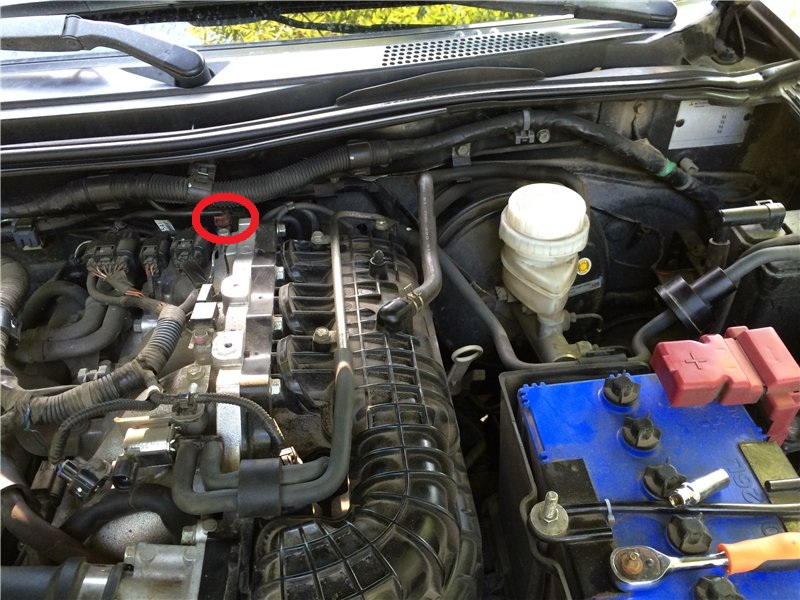

прошу прощения,речь идёт о клапане обведённом на фото кружком?Aleksus089 писал(а):совершенно верно, именно с этого клапана под №12421V , правда фиксатор жутко не удобный.

он самый, можно попробывать снять мет. фиксатор а потом легко снять фишку.ritmmm писал(а):прошу прощения,речь идёт о клапане обведённом на фото кружком?Aleksus089 писал(а):совершенно верно, именно с этого клапана под №12421V , правда фиксатор жутко не удобный.
Пробег 97000км, большая половина без фишки. вроде полет норм.

По началу тоже грешил на заслонку в коллекторе. Был этакий периодический бряцкающий звук, похоже болт какой-то там открутился и прыгает в такт. Причем, иногда громче, иногда тише, иногда вообще пропадает. Но, как оказалось, данный звук идет от работы клапана абсорбера, и является абсолютно нормальным. Диагностировать можно пережимая один из резиновых шлангов, что идут к абсорберу (пластиковый контейнер справа за батареей)

Я его услышал на второй день эксплуатации - расстроился СТРАШНО , зато когда узнал что это - так обрадовалсяn.eroshenkov писал(а):По началу тоже грешил на заслонку в коллекторе. Был этакий периодический бряцкающий звук, похоже болт какой-то там открутился и прыгает в такт. Причем, иногда громче, иногда тише, иногда вообще пропадает. Но, как оказалось, данный звук идет от работы клапана абсорбера, и является абсолютно нормальным. Диагностировать можно пережимая один из резиновых шлангов, что идут к абсорберу (пластиковый контейнер справа за батареей)

как то ещё сказалось на работе двигателя?Aleksus089 писал(а):ritmmm писал(а):Aleksus089 писал(а):совершенно верно, именно с этого клапана под №12421V , правда фиксатор жутко не удобный.
жор?
провалы?
или всё в норме ?
исходя из описанного,отключение этой фишке ни каких побочных действий не оказывает?
