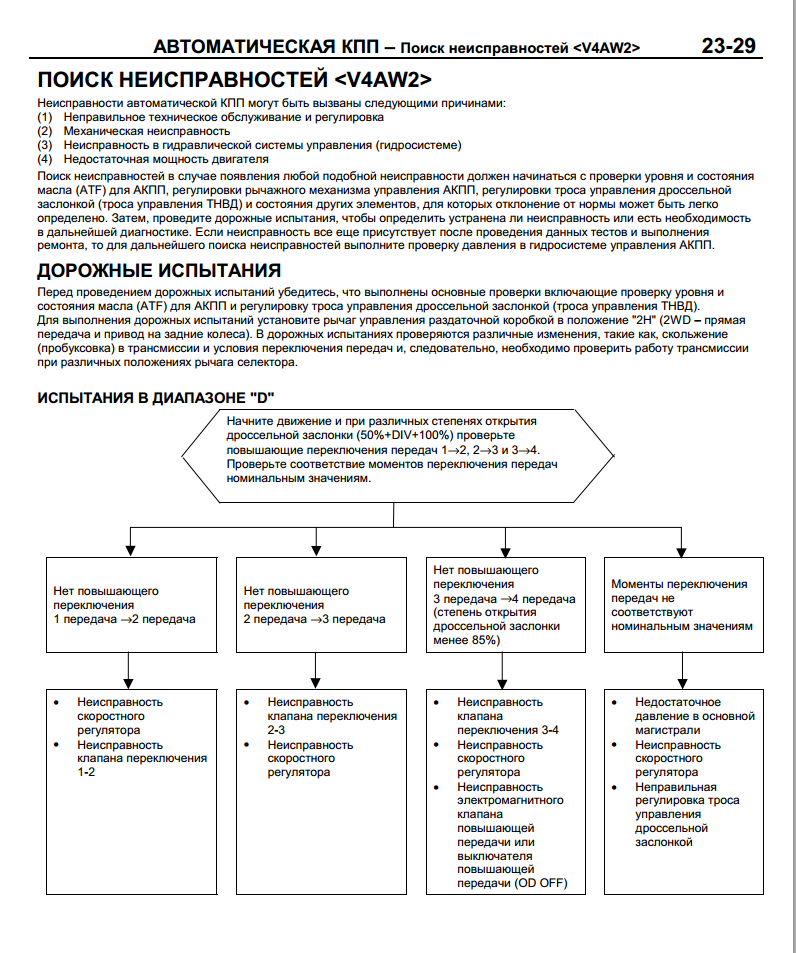

сделаю перерыв на пару дней (пока до дома не доберусь), посмотрю в мануале где соленоид стоит на четвертую передачу (в гараже книженция) - откручу, промою, посмотрю что будет, заодно проводку под днищем с ямы поразглядываю.
если не сложно кинте тут картинку где он расположен может без ямы доберусь и промою.
по результатам отпишусь.
Ещё из ФАКа: Проблемы коробки V4AW3
3. Датчики скорости в приборке и на раздатке имеют свойство дохнуть, но не часто. Без них не работает 4й передача, т.к. у акпп есть эбу, и оно глядит на эти датчики скорости
Что за датчик скорости в приборке, где именно и как проверить? (можно просто номер страницы из мануала - если есть)

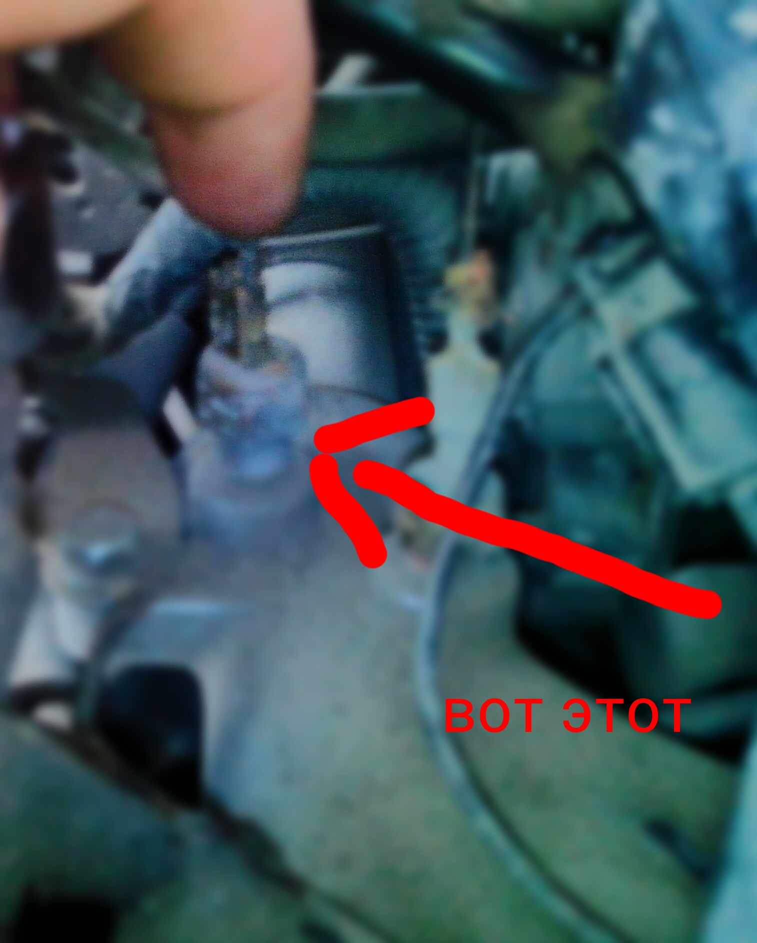

никогда бы и в голову не пришло что скорость может не включаться из за датчика температуры стоящего на движке почитав форум открыл капот пригляделся и воаля провод болтается рядом с датчиком (прям диверсия какая то, сам бы он с датчика никак бы не слез, очень тяжело одевался) попутно нашел проводок оторванный от фишки с одной стороны и припаянный к какому то боченку (сопротивлению или еще к чему то, незнаю что это я не электрик). одел фишку поехал испытывать... все работает и скоростя включаются и овердрайв работает( правда как то задумчиво о/д работает, ну и фиг с ним я им все равно не пользуюсь).
