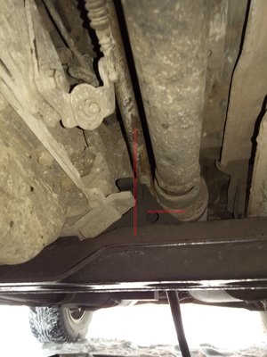

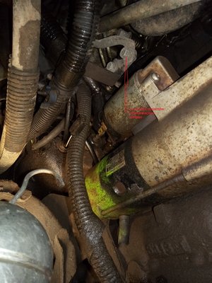

На холодную начал заводиться с 3-5 оборотов ,на горячую -секунд 5-10, дымина как от камаза,минут пять идет чуть прогреется и все хорошо,динамика не терялась.
Поменял аккумулятор, не помогло, на форуме все как один -ТНВД подходит.

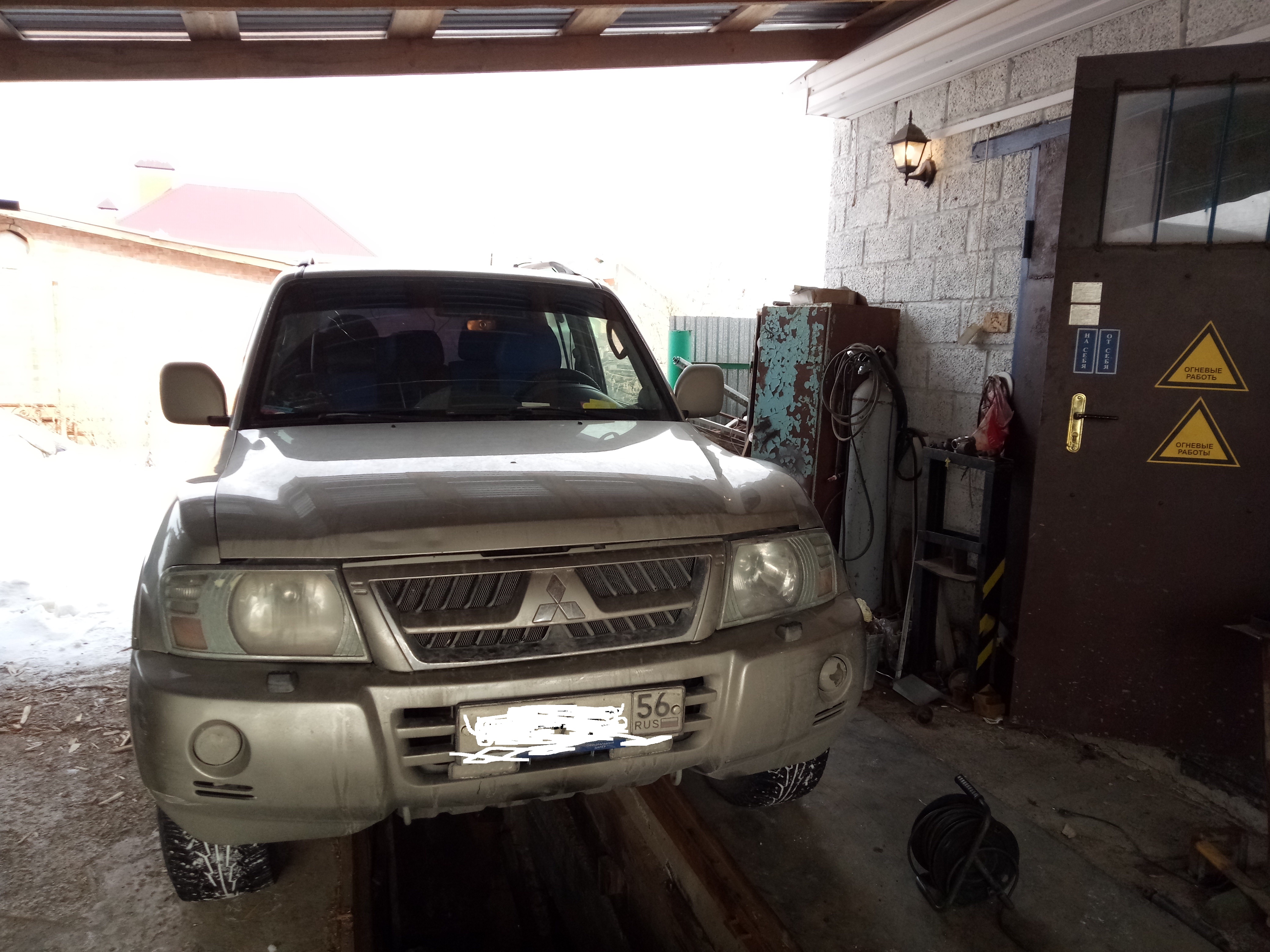

Выписал стартер б.у. с разбора.Сегодня поменял,-18 на улице, менял с ямы, так удобнее.Отсоединил аккумуляторы.Оба!!!!!!

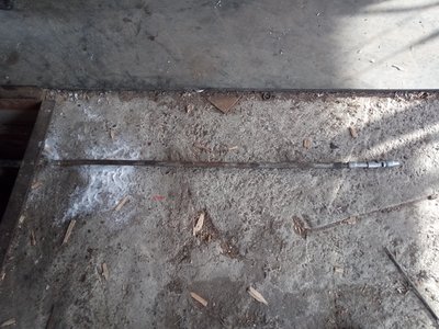

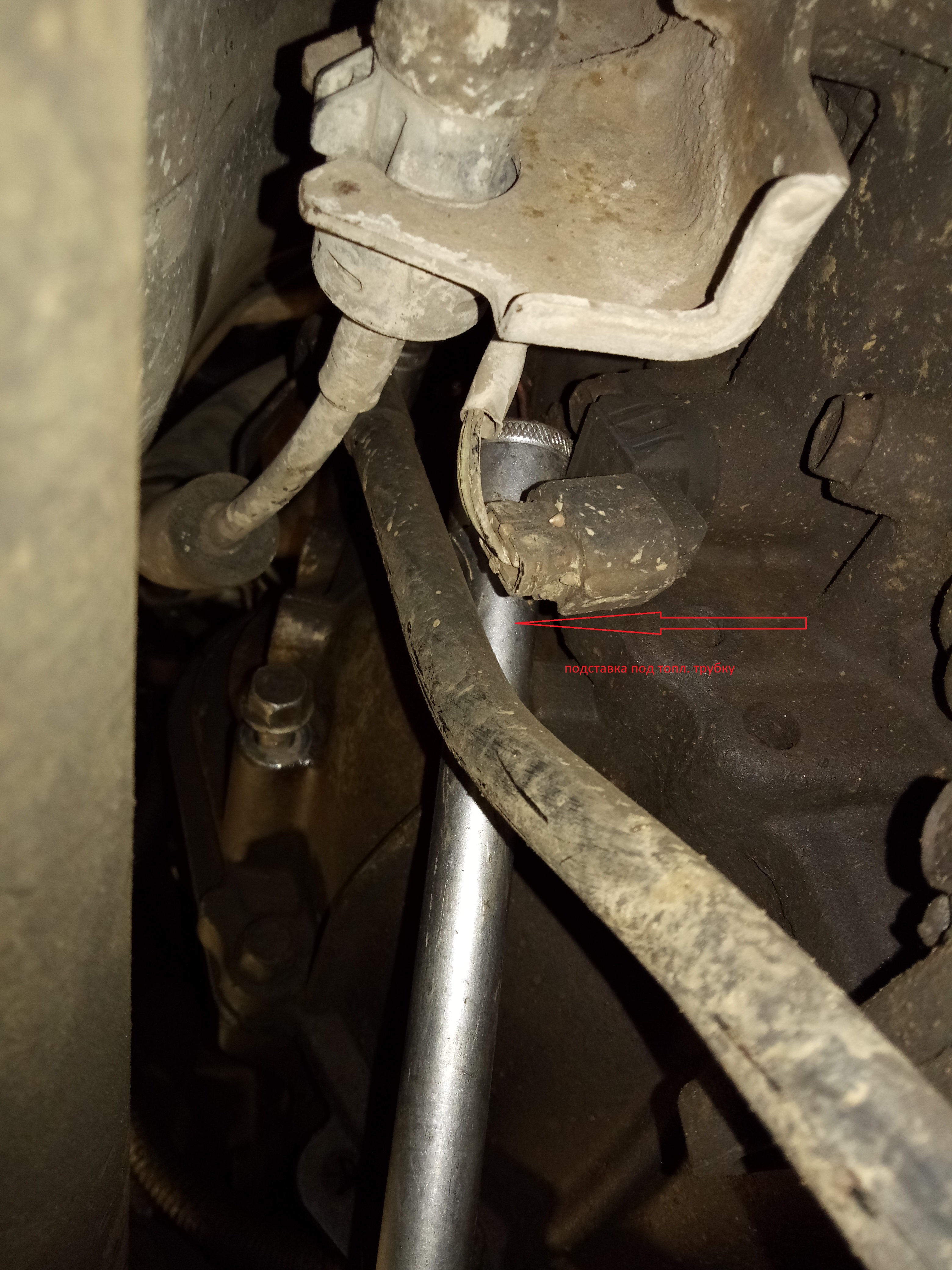

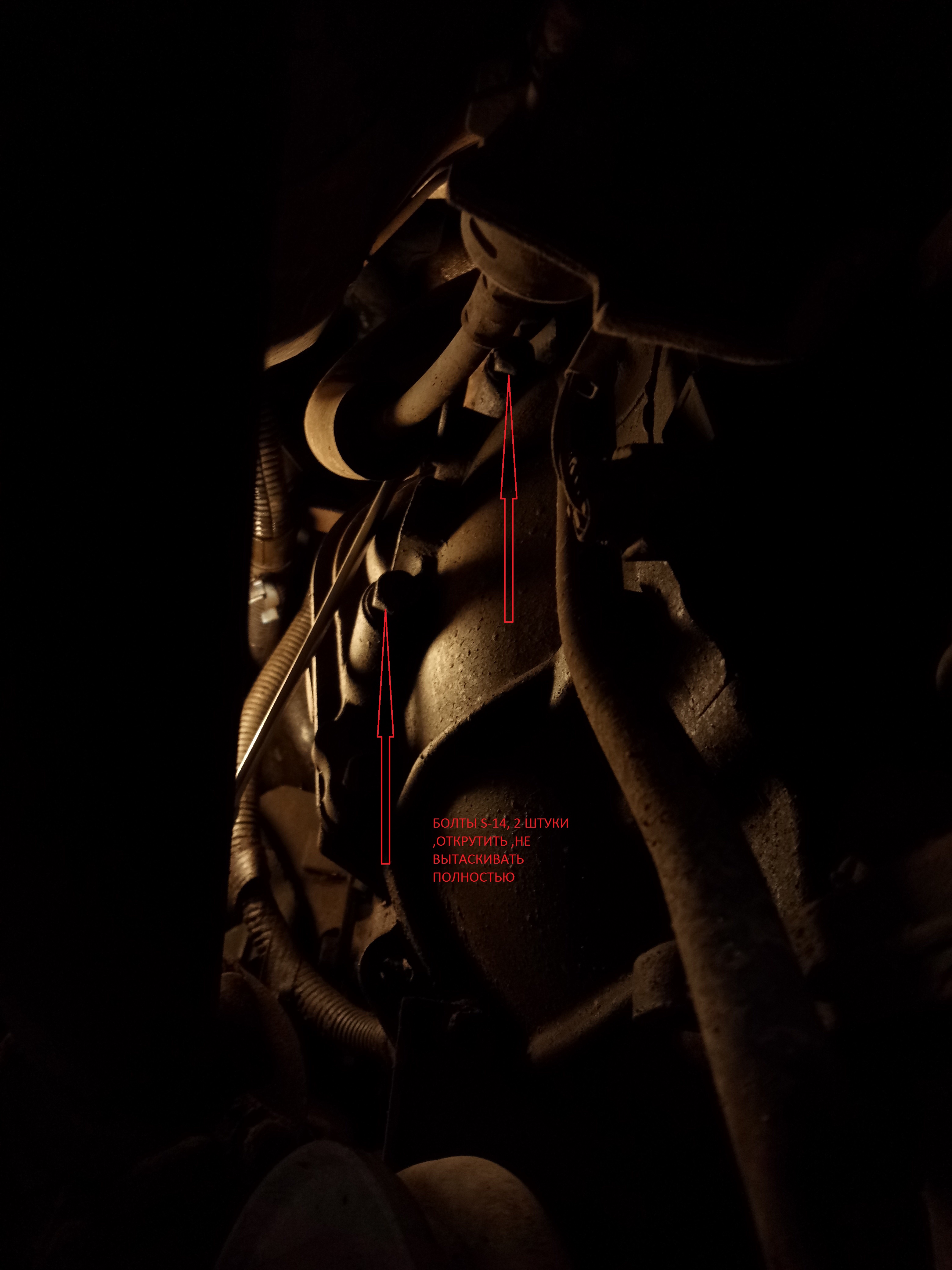

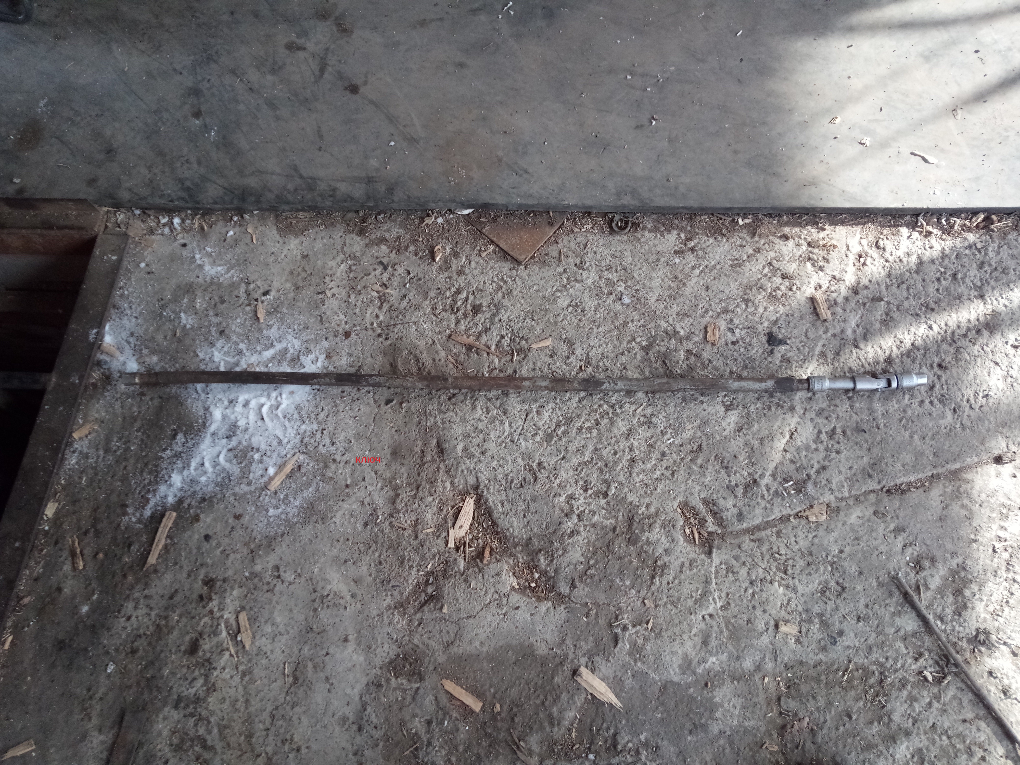

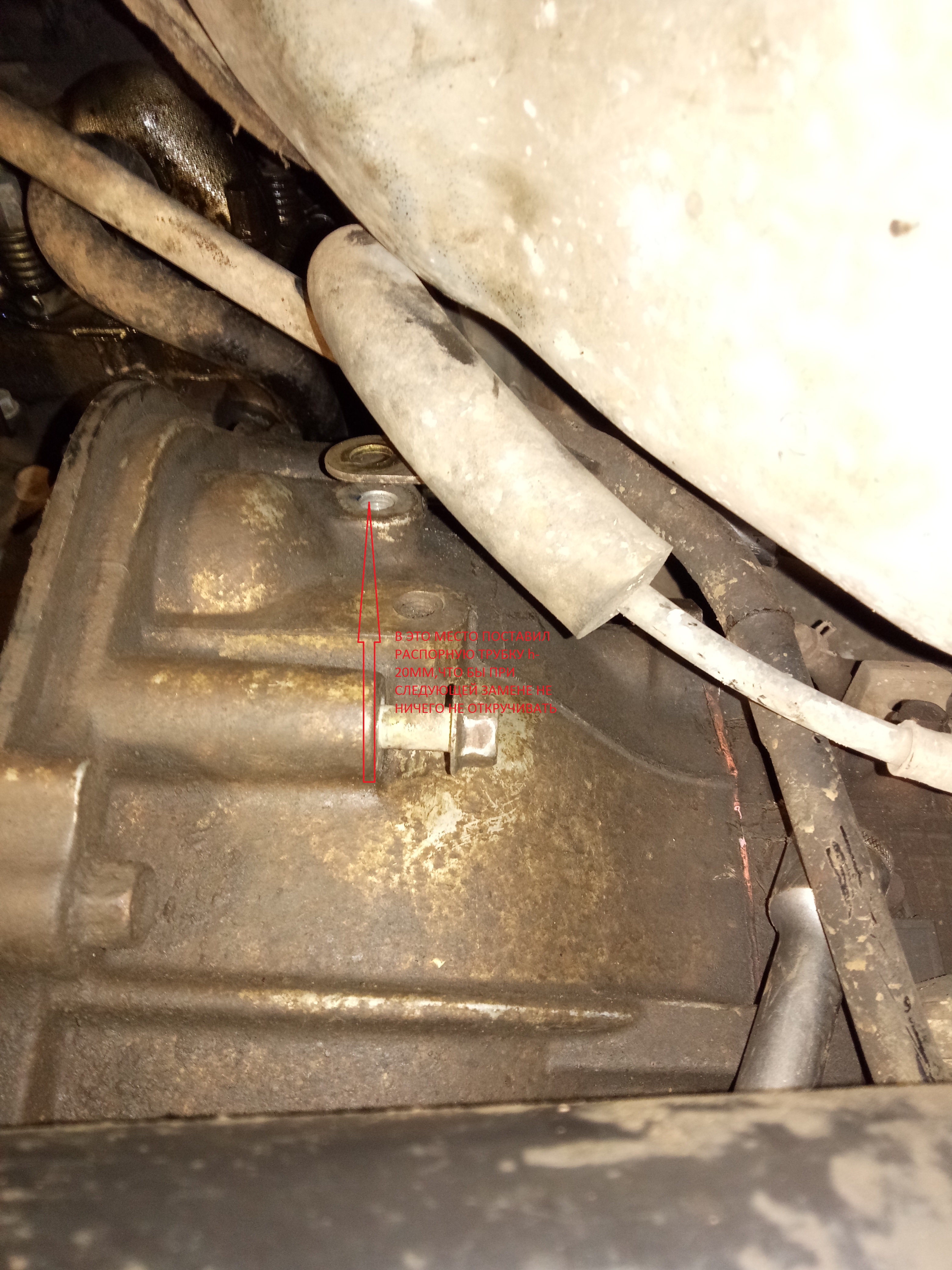

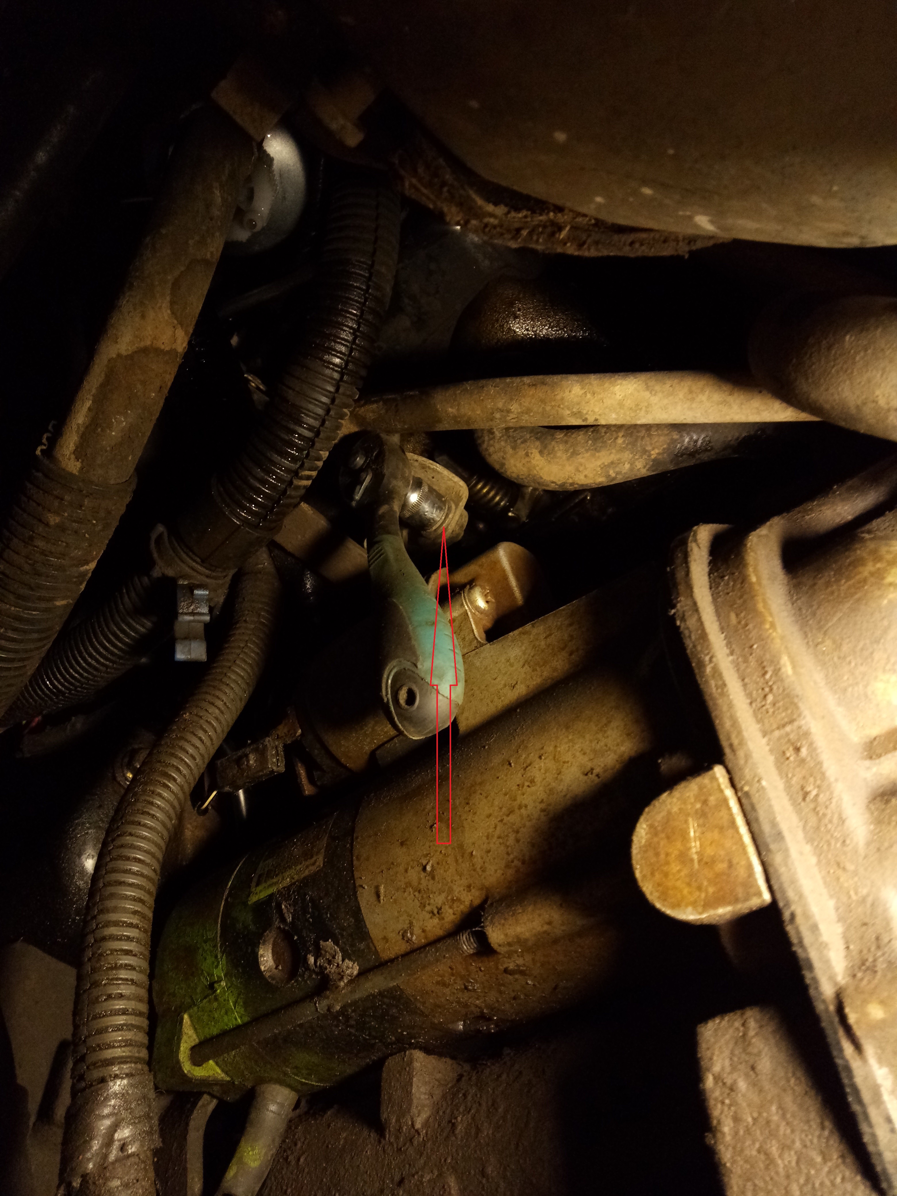

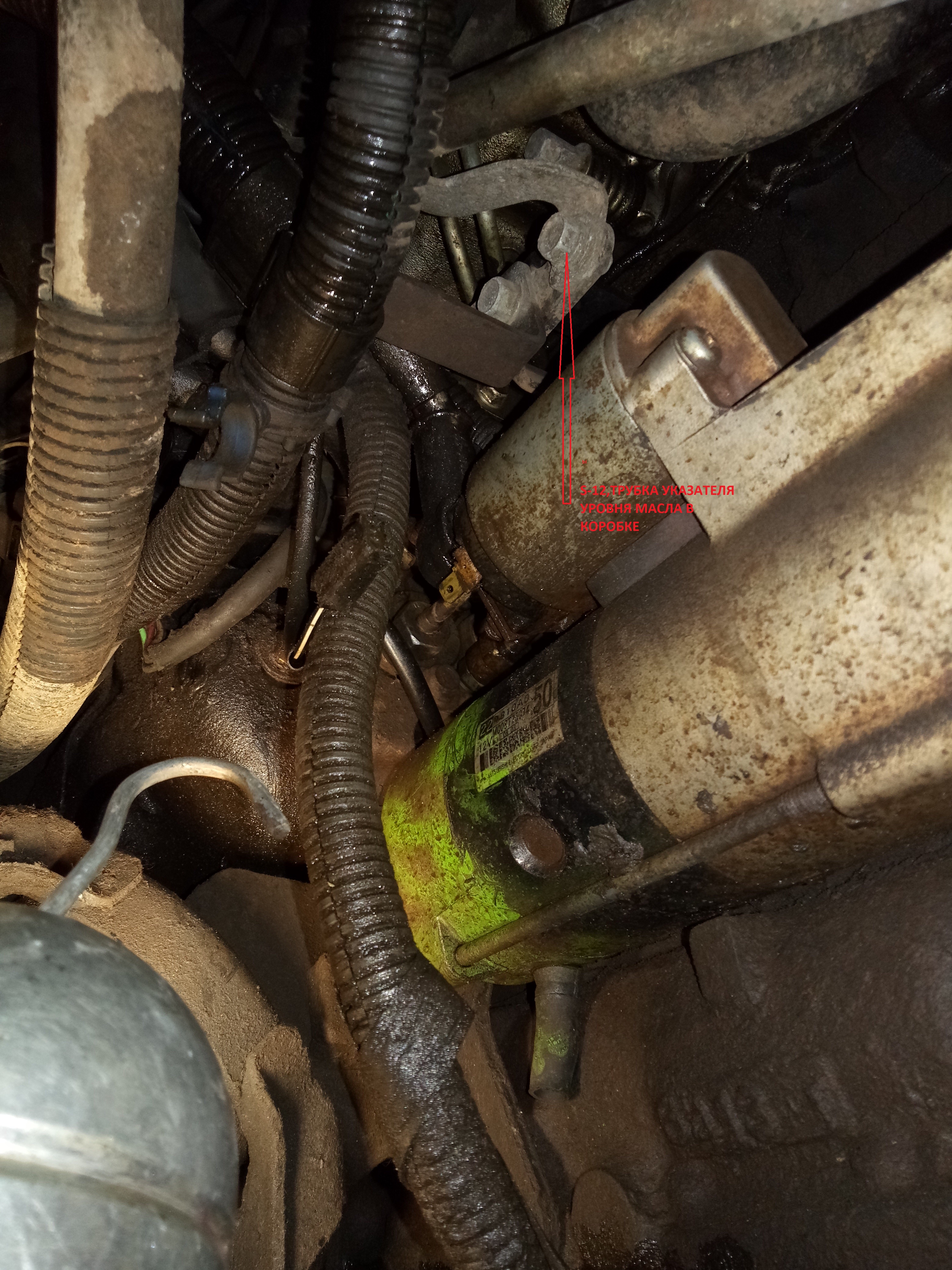

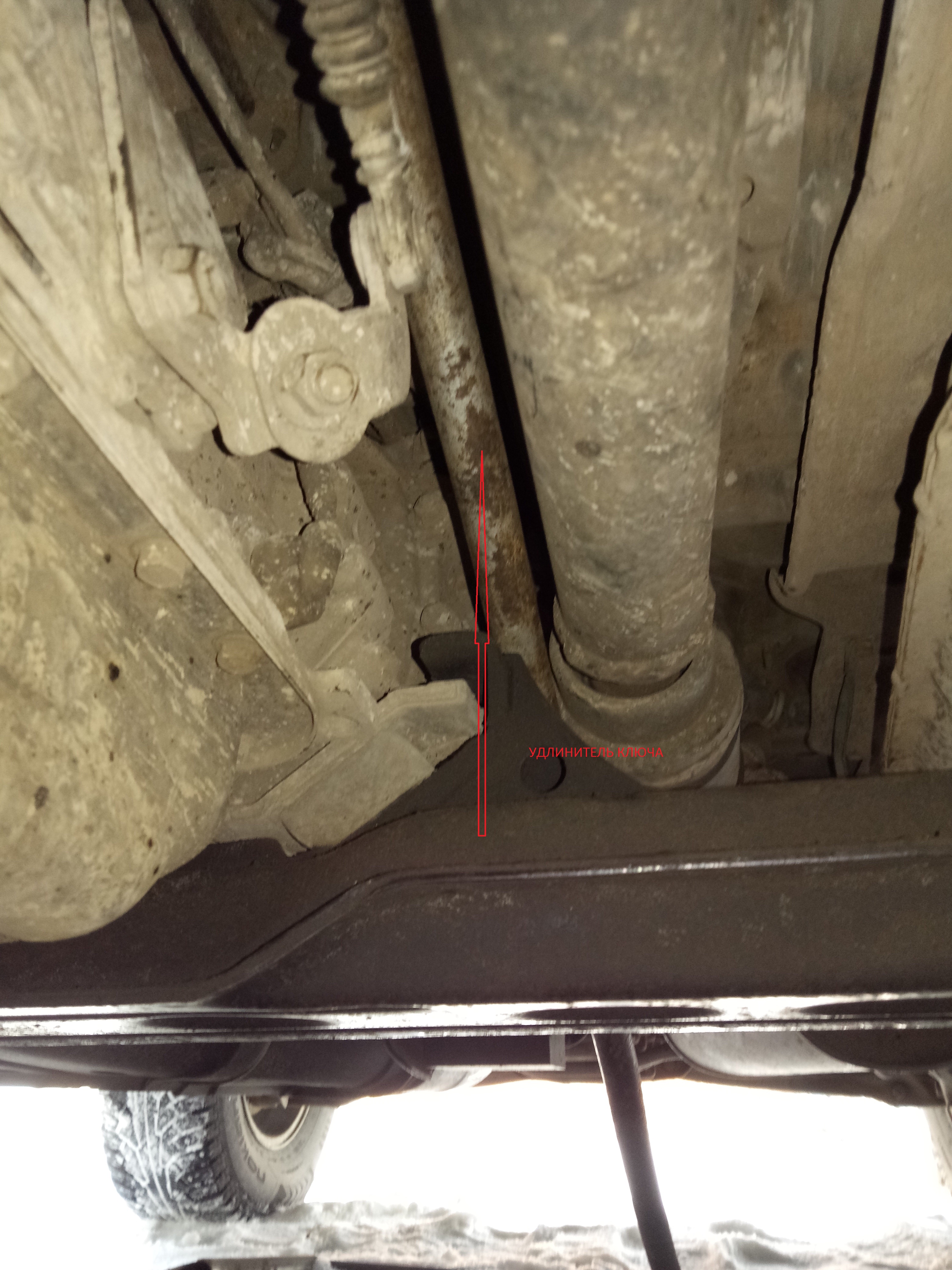

Демонтировал защиту коробки,открутил болты ктр. крепят трубку указателя уровня масла в коробке,подоткнул удлинителем ,чтобы отошла в сторону, при монтаже поставил проставку ,чтобы больше не откручивать,открутил силовой провод на втягивающем (ключ на 12),снял управляющий провод, "подорвал" нижний болт ,крепящий стартер(ключ на 14),просунул удлинитель с карданчиком ,открутил верхний болт, затем нижний, но до конца не вытаскивал,демонтировал стартер.
Ставил в обратном порядке.Инструменты- головки -S-12,14,удлинитель-самопал,карданчик,разные матерные слова.
Завел с полоборота -ни копоти,ни запаха соляра,ни .....
Все хорошо!!!

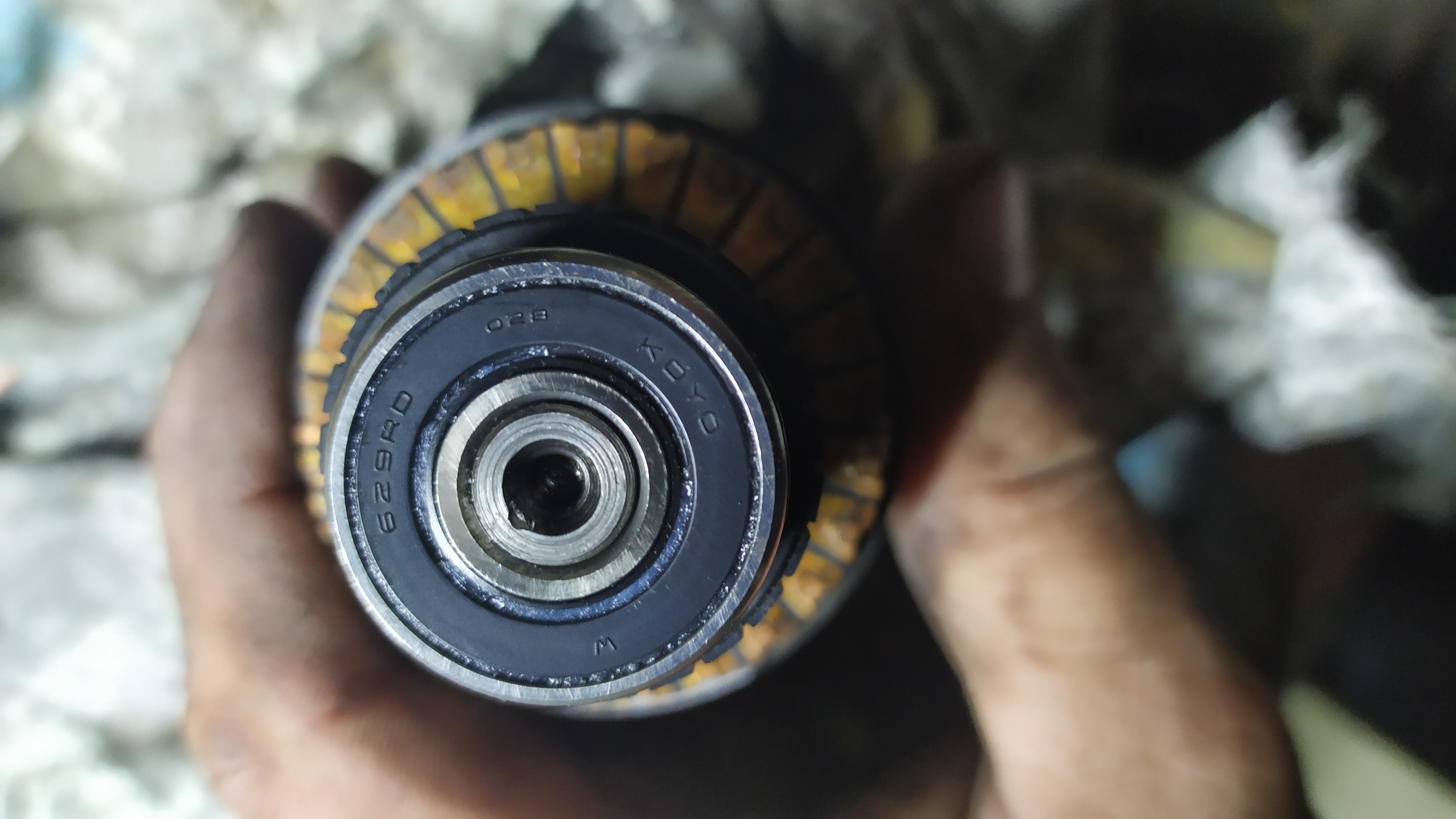

При ремонте стартера сфотографировал подшипник ротора(KOYO 629RD). Вдруг кому-то пригодится.
