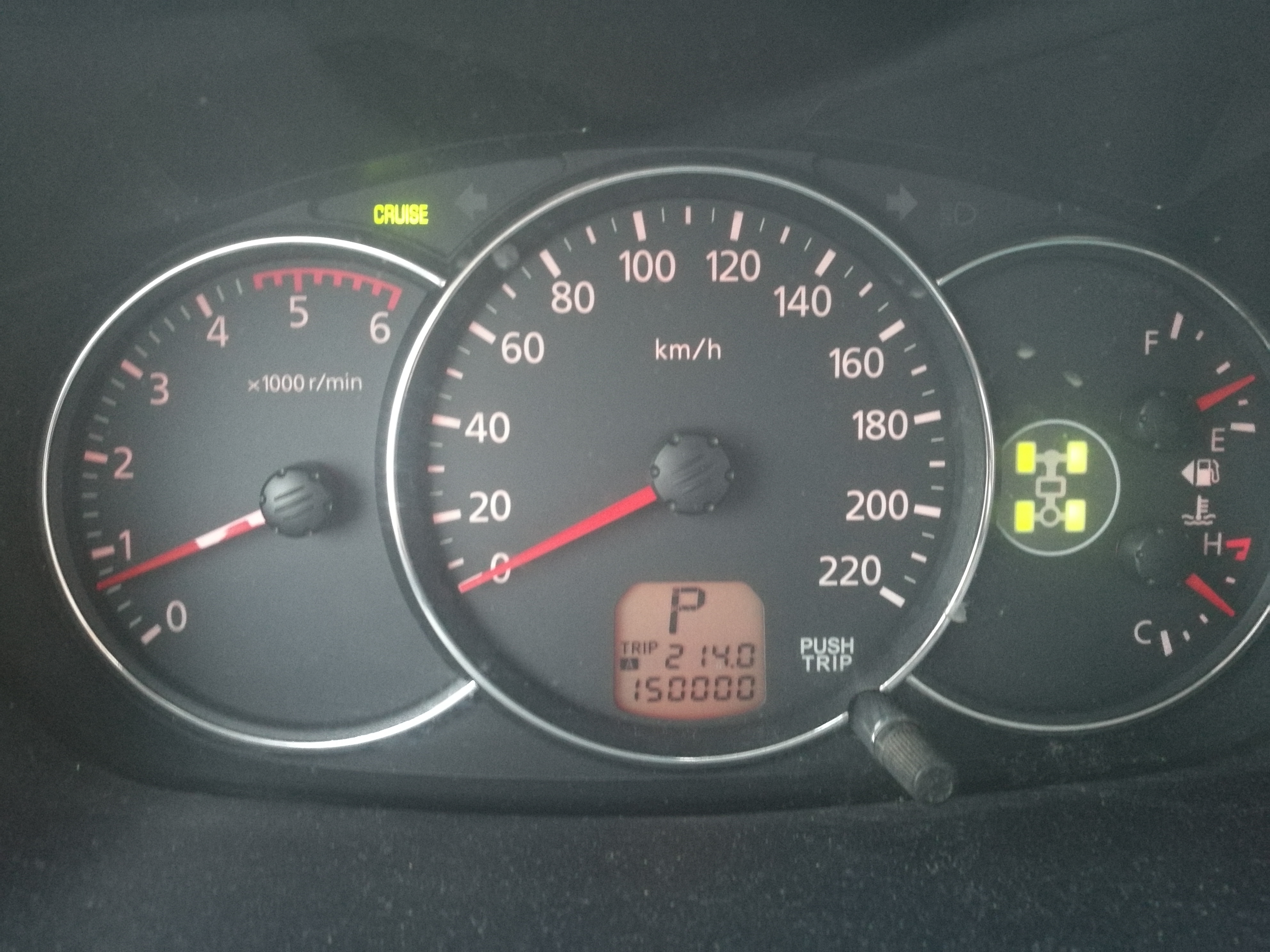

Счастливый момент
Надеюсь попасть и в другие клубы, например клуб 400 000, а потом открыть и свой клуб одного миллиона.

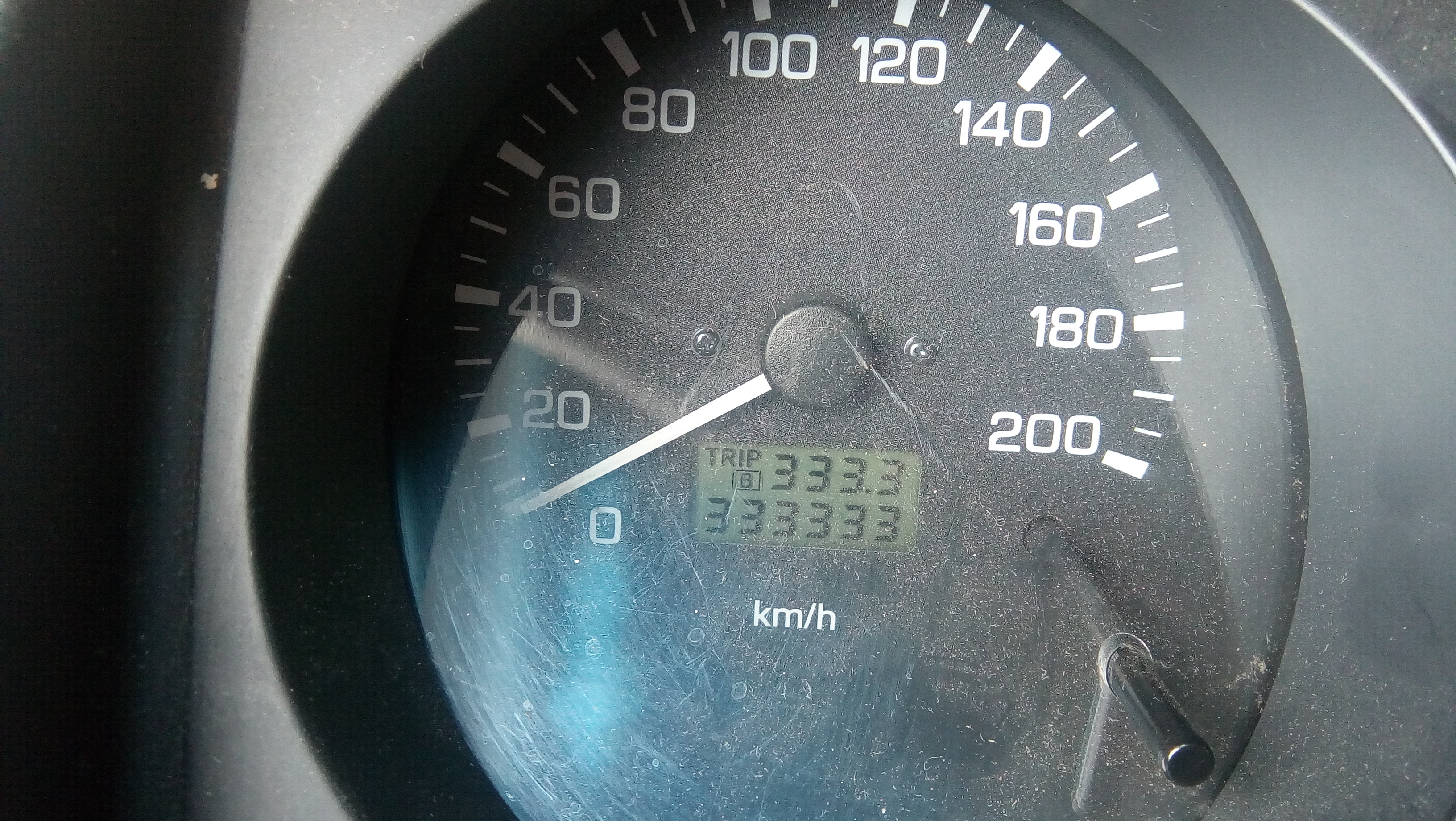

Дык тут уже постили пробег 300.Napic писал(а):Счастливый момент
Долго катал 150 тысяч?

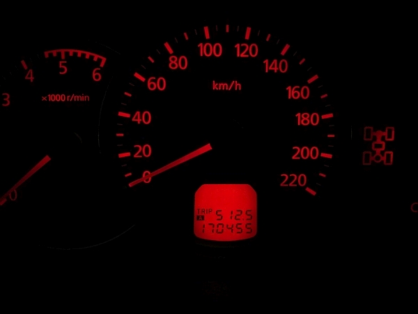

С 2011 года – уже за 170 000 км. Будет много букв. Сухие факты, без выводов.
Во вложении самодельный список ТО и замененных деталей – возможно, кому-то будет полезен.
До 100 000 км. – гарантия, сервисные кампании у дилера:
проводка SRS, рулевая колонка, перекраска двери багажника, хром на ручках и эмблемах, удаление подогрева сапуна, т.д.
После 100 000 км. – гарантия кончилась, дилер «давай до свидания», ТО каждые 7500 км, и прочие радости.
Промежуточные ТО описывать не буду - только по крупному, с поломками.
120 000 км.
ГРМ, помпа, все ремни, ролики, сальники, новые аккумуляторы по 75 А/ч., антифриз, ATF и фильтр АКПП.
Установка Webasto и родного вентилятора кондиционера.
124 000 км.
Потекли тайские сальники балансиров (привет, Генерал Мороз!) - снова замена ремней ГРМ и балансиров.
Так же срезало шпонку верхней шестерни балансиров – шестерня под замену.
Пока искали причину вибраций, поменял подушки двигателя и АКПП…
130 000 км.
Радиатор кондиционера - трещина нижней трубки контура. Замена. Воткнули от L200.
Замена передних колодок, переборка закисших задних тормозных суппортов с заменой поршней.
135 000 км.
Прошивка у Дмитрия (Ёжик Пых), программное отключение EGR.
143 000 км.
Задние колодки.
Долил 1 литр ATF в АКПП.
150 000 км.
Передние диски и колодки. Свечи накала. Тотальное удаление EGR. Чистка впускного коллектора.
160 000 км.
Интеркуллер - трещина нижней трубки контура. Замена.
170 000 км.
Радиатор ДВС прогнил снизу и втихую слил весь антифриз – замена.
Заклинил компрессор кондиционера - пока езжу без ремня и кондиционера.
Постоянно горит индикатор автокорректора фар.

Ужас. За мои 150 тыс я поменял кожу руля и покрасил серебристые накладки кнопок регулировки громкости и круиза.
Все остальное не беспокоит и стоит родное. ТТТ
Поэтому я и говорю что машина только обкатку прошла....
Два разных хозяина, две разные машины.... У Вас в Москве действительно реагенты на дорогах просто жуть!
А со свечами что было? Они вроде как говорят, вечные?!
