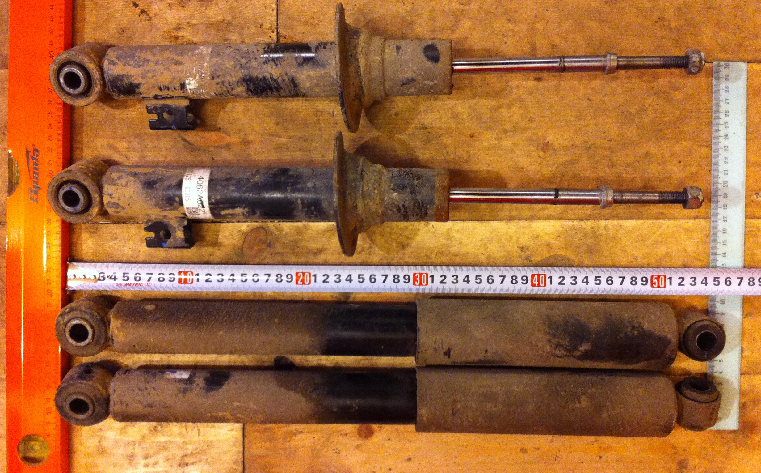

Итак, сегодня на Охотниkа установили силовые пружины Vlad-springs «2" Силовой обвес» по кругу, амортизаторы KONI Heavy Track на перед и KONI HT Raid на зад.
Чего я опасался: Что пружины со значительным (2") лифт-эффектом будут слишком жесткие.
Что я получил: Ощущения первой поездки на Охотниkе :) Это незабываемое чувство, когда ты пересаживаешься с низкой машины на высокий внедорожник. То-ли опасения были напрасными, то-ли сыграли роль новые амортизаторы - но подвеска сохранила свою мягкость, при этом машина значительно подрасла, вернулись и утраченные со временем сантиметры и добавились новые. Точных замеров специально не стал делать, подожду пока все "сядет", и на следующей неделе расскажу о разнице между штатной, просевшей и новой подвеской в цифрах.
Нюансы: Т.к. новые амортизаторы имеют большую длину раскрытия - увеличились хода подвески, что привело к необходимости переделывать крепления и удлинять шланги блокировки диффиренциала и т.д. Установка толстых RAID'ов на зад потребовало доработки напильником кромки бензобака. Все это не страшно, но требует времени и денег.

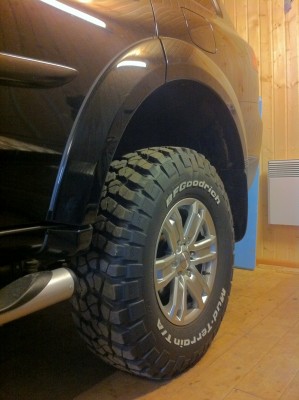

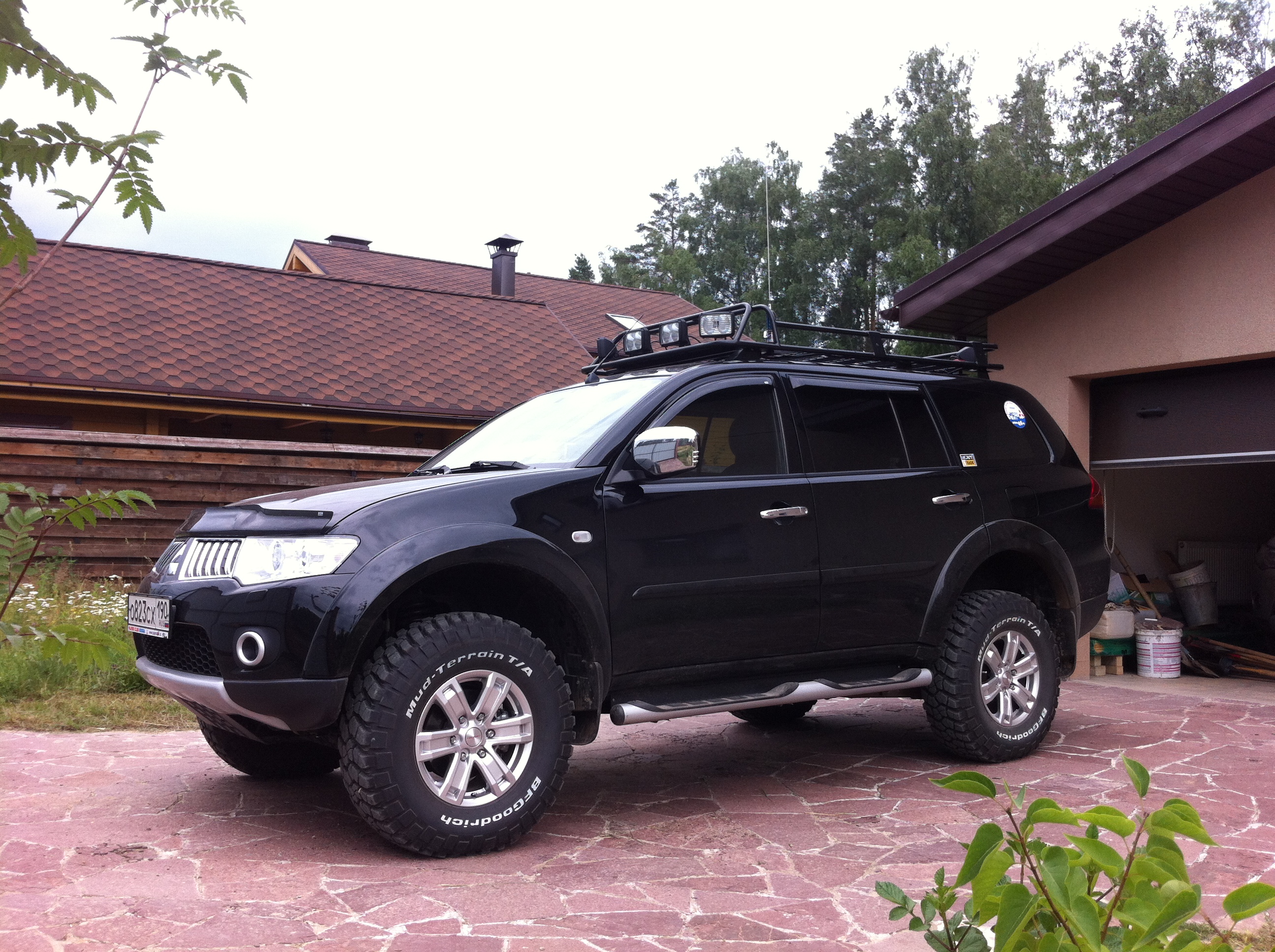

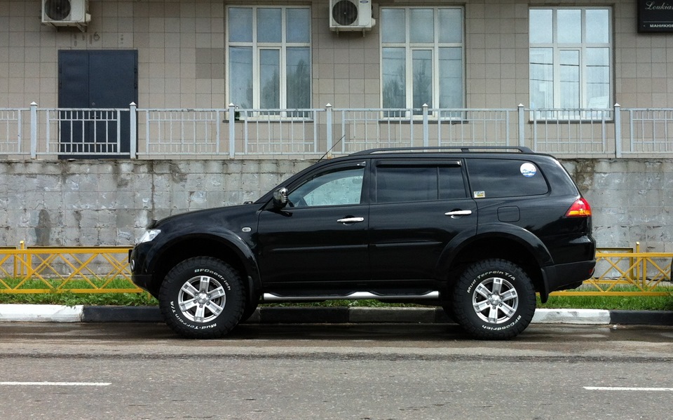

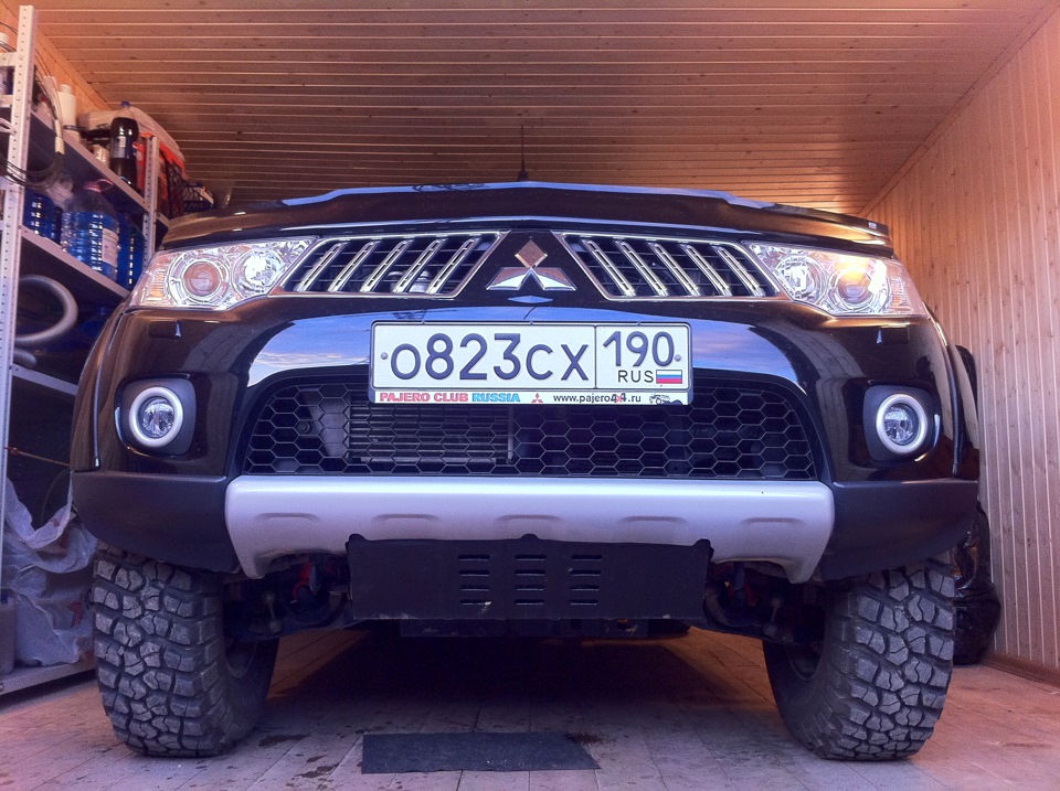

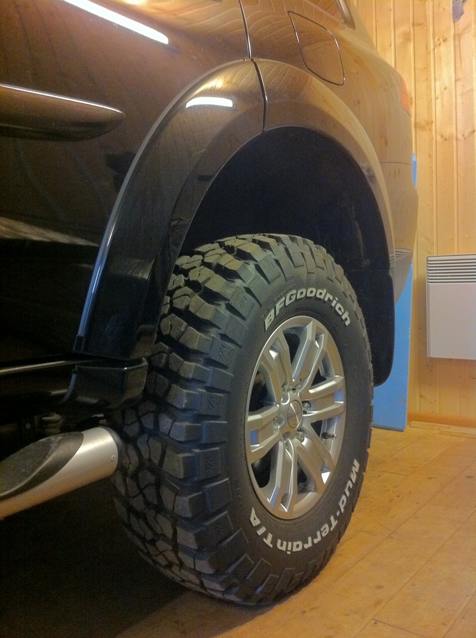

Ну вот и прошла неделя, в течении которой я обкатывал новую подвеску. Пришла пора сделать контрольные замеры.
Напомню, что сейчас по кругу стоят пружины "от Влада" 2" Силовой обвес, амортизаторы KONI Heavy Track спереди и KONI HT RAID сзади.
Замеры произведены с половиной бака топлива, на условно пустой машине, на ровной площадке.
Право перед — 58см. Лево перед — 58см.
Право зад — 61см. Лево зад — 61см.
На удивление, машина встала ровно, без перекосов, хотя с предыдущими пружинами 1,5" Комфорт и штатными амортизаторами её, как и большинство представителей данного вида, кренило на левый бок.
Лифт-эффект получился что надо. Ровно то, чего и хотелось. Теперь главное чтобы не просели (тьфу * 3раза).
Общий вид:

А вам не составит труда замерять штатные стойки, интересно откуда этот пресловутый "перекос" на левую сторону.
Заранее благодарен.

Mad Fisherman писал(а):День добрый.
Заранее благодарен.
Хорошо, но не думаю что это из-за подвески, скорее из-за развесовки авто.

Mad Fisherman писал(а):единственное что придает весу - это бак, как мне кажется, но смотрел и на полном и на пустом, пофиг - на лево, и салоне такие же машины стоят. просто поменял пружины и аморты - все ушло... просто сам думаю менятся на владовские пружины, может заменить и аморты? а то семья говорит, что подвеска козлит....
Стойки одинаковые. Номера тоже у правых и левых одинаковые, партии одинаковые, порядковые номера близкие.

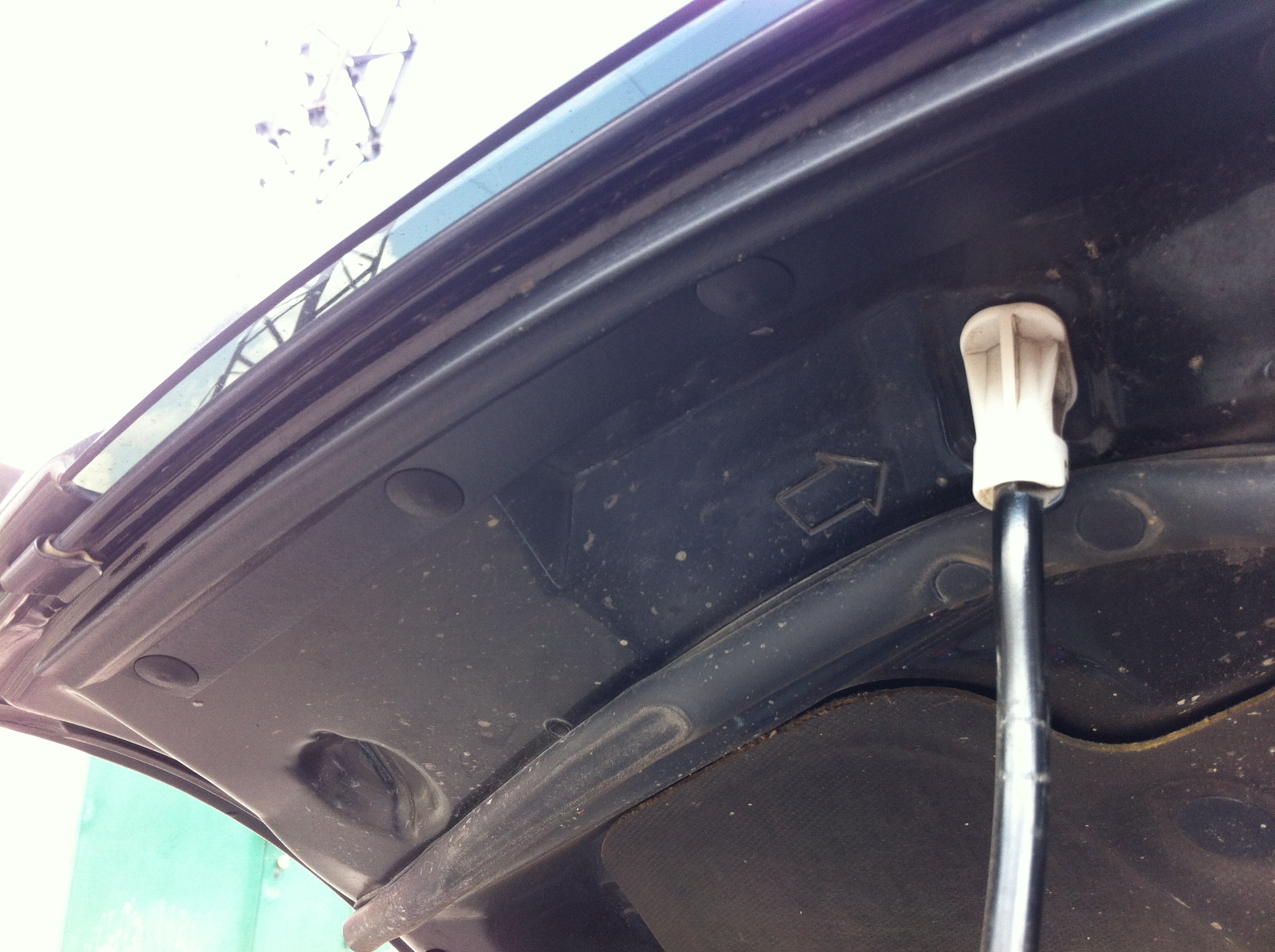

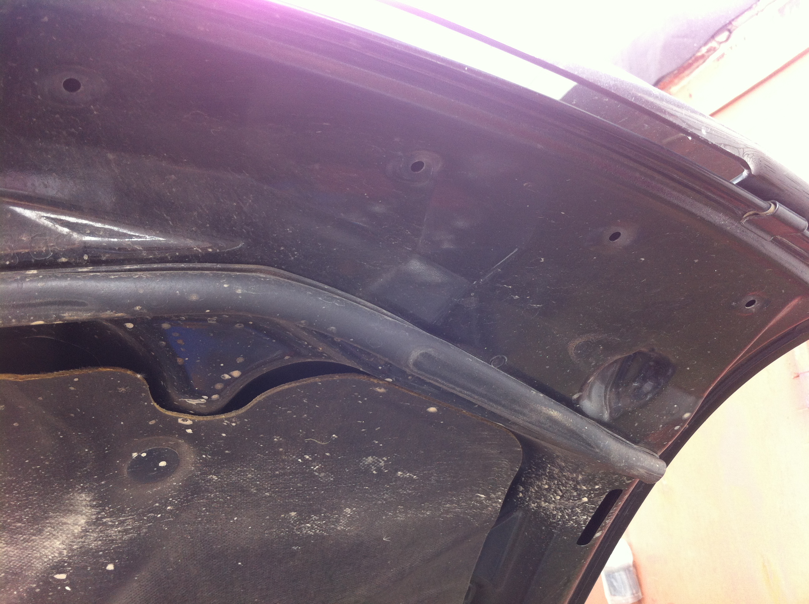

Наверное каждый владелец MPS2 довольно быстро узнает, что в его автомобиле предусмотрены некоторые узлы и детали, которые по факту в комплектации отсутствуют.
Лично я уже знаю три:
1) Вентилятор кондиционера — MN123607
2) Датчик солнечной активности — MN173095
3) Уплотнительные резинки капота — 5902A028
Про вентилятор я уже писал, Датчик солнечной активности заказан, получен и ждет времени, когда дойдут руки разобрать козырек.
А резинки воткнул как только пришли, благо делается все быстрее чем жидкость омывайки залить.
Вот тут еще нет уплотнителя, только штатные отверстия на внутренней кромке капота:
А тут уплотнитель уже пристегнут:
Если кто-то знает еще о каких-либо штатных деталях автомобиля, которых не устанавливают в наши, Российские, комплектации — пишите в комментариях ниже.

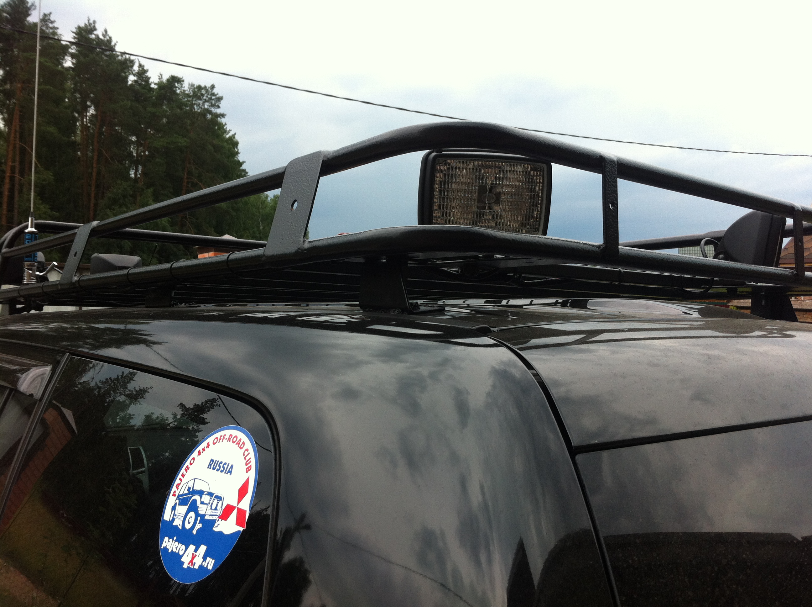

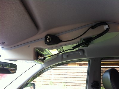

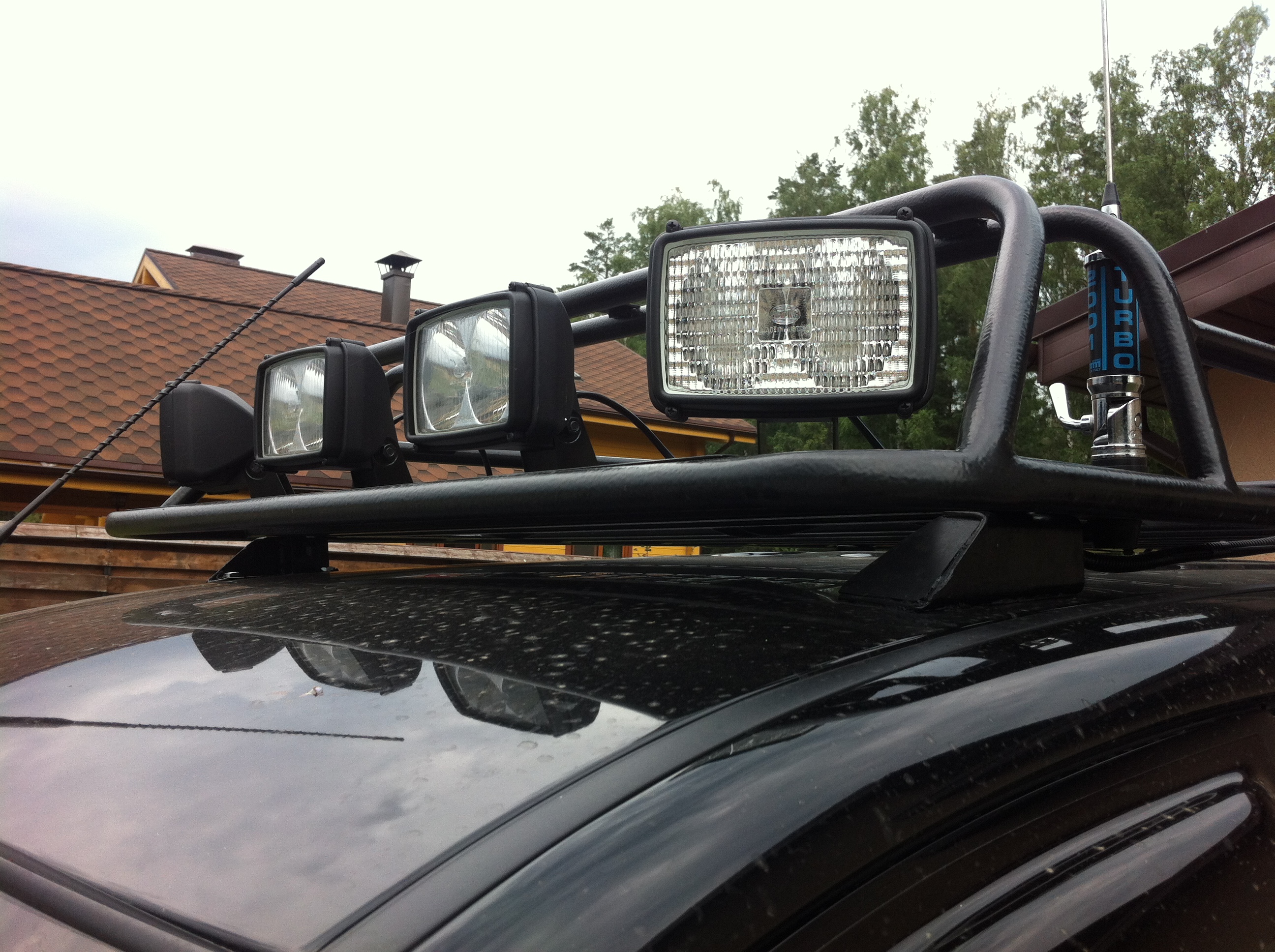

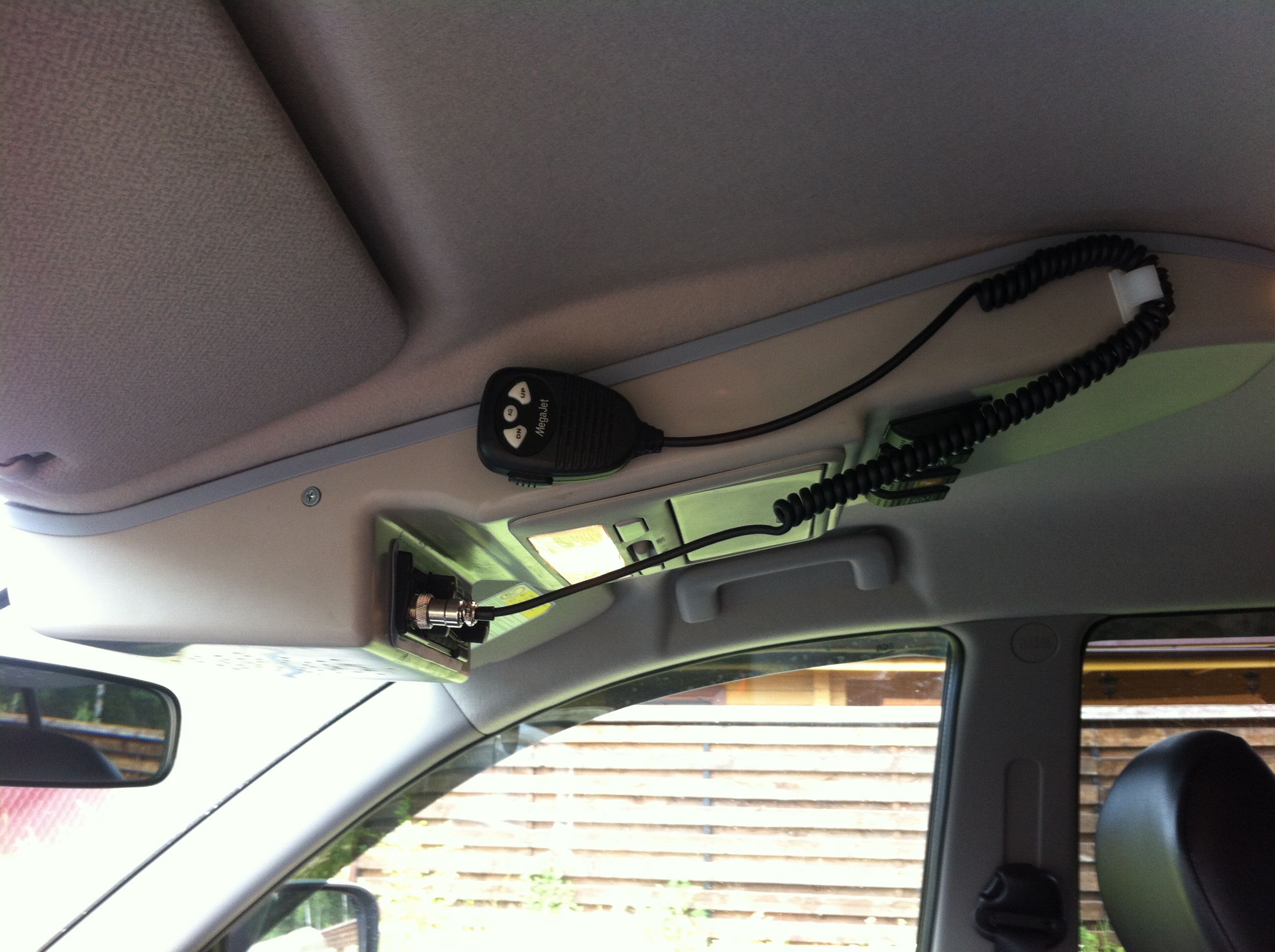

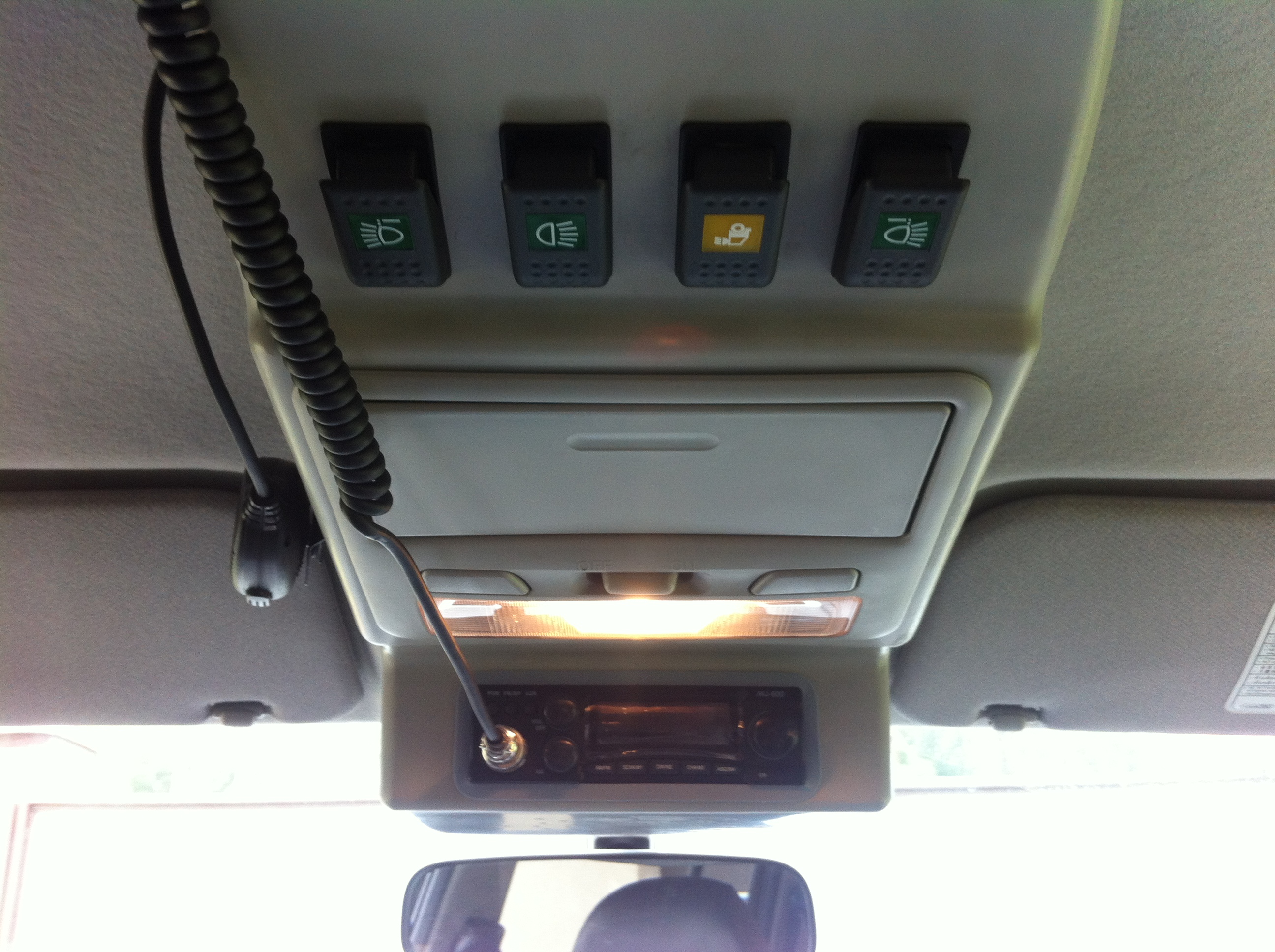

Ура! На прошлой неделе состоялась успешная инсталляция дополнительного оборудования на спину Охотниkу.
Ранее я уже писал о закупленном свете, радиостанции и антенне, поэтому не буду останавливаться на деталях. Лучше меня обо всем расскажут фотографии:

А не подскажешь, клавиши для люстры от чего брались?

Big_Monster писал(а):А не подскажешь, клавиши для люстры от чего брались?
Клавиши от HELLA, посмотри, двумя страницами ранее есть фото и обсуждение.
