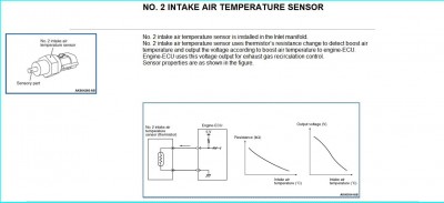

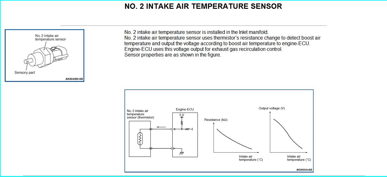

No. 2 intake air temperature sensor is installed in the Inlet manifold.
No. 2 intake air temperature sensor uses thermistor’s resistance change to detect boost air temperature and output the voltage according to boost air temperature to engine-ECU.
Engine-ECU uses this voltage output for exhaust gas recirculation control.
Sensor properties are as shown in the figure.
intake air temperature sensor №2.pdf
(25.92 КБ) 140 скачиваний
Вот заложенные производителем данные по тесту *нашего друга* :)
No.2 intake air temperature sensor resistance kΩ
Intake air temperature at -20°C
13 - 18
Intake air temperature at 0°C
5.1 - 6.9
Intake air temperature at 20°C
2.0 - 3.0
Intake air temperature at 40°C
0.9 - 1.5
Intake air temperature at 60°C
0.40 - 0.78
Intake air temperature at 80°C
0.23 - 0.42

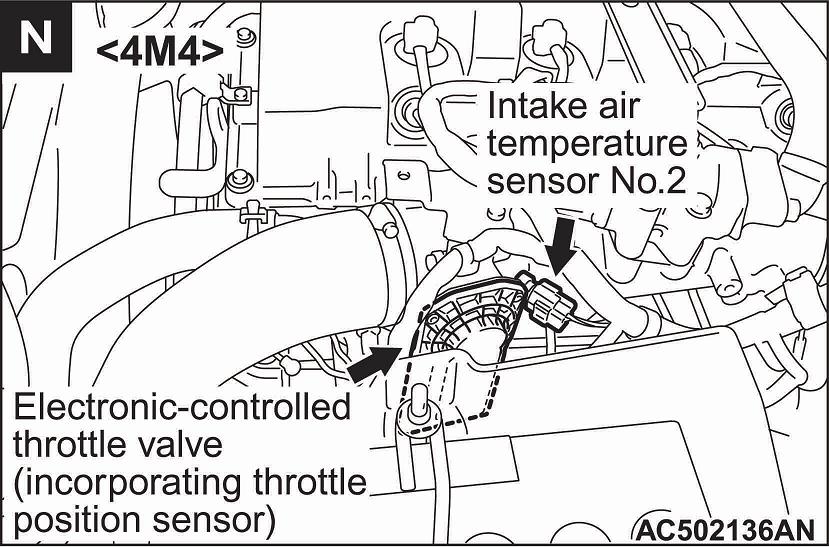

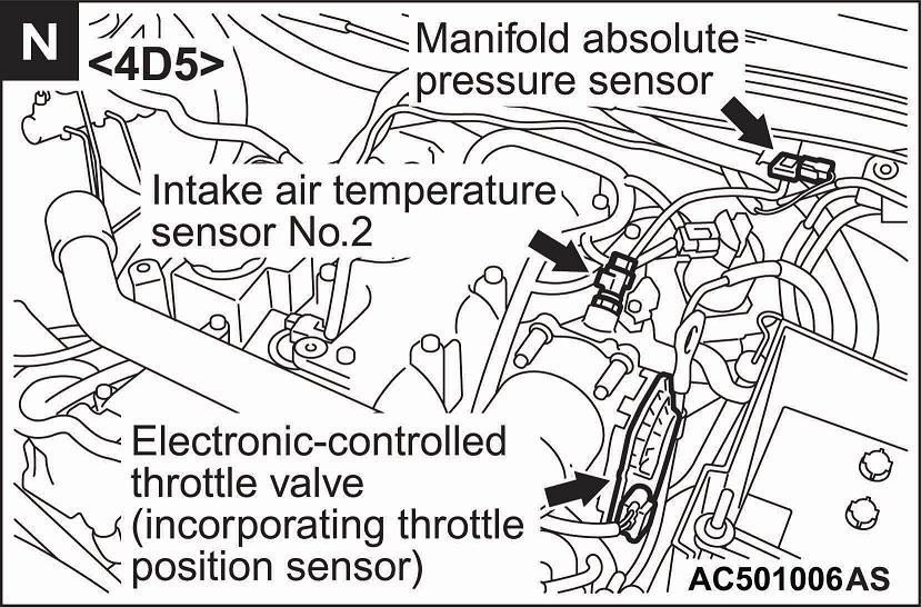

Эти ошибки зажигают лампочку только на второе определение неисправности. Для Тая действительно вообще лампочка не зажигается. В России и Австралии - будет гореть.
А сам сенсор находится

sn1 писал(а): Не уж-то этот 2-й датчик тольно в системе ЕГР-заслонка используется?
Скорее всего да. Для бензинок для расчета впрыска нужен именно МАП, т.к. он для них точнее (из-за разряжения во впускном) и именно №2 для расчета самого впрыска.
Для дизеля с его одной атмосферой во впускном нужен именно МАФ и температурный №1 для расчета впрыска. И тут действует правило - чем больше дует турбина - тем больше проходит через МАФ, хоть и региструется МАП-ом нужное давление...
Вообщем не нужен дизелю №2, только бензинке.
Свят писал(а):Чёрт, отредактировался... На 4.9V джекичан?
Там всего 5Вольт опорное ::-D:
Свят
Сообщения: 6581
Двигатель:: дизель
Откуда: Калининград
Откуда: Мурманск
Благодарил (а): 438 раз
Поблагодарили: 1135 раз
Re: У кого заглушен ЕГР прошу (РЕШЕНО!!!)
Сообщение Свят »
Napic писал(а): Там всего 5Вольт опорное ::-D:
Та эт понятно, просто если коротнуть питание на сигнал без всяких сопротивлений- процик поймёт что фигня какая-то? Хотя эти самые 5 V будут ровнятся 41-42 градуса примерно... Вот и спрашиваю про чек ::-[:
Да, у меня на МАРе 150 Ом просаживают напругу на 0.83-84 V...
+7921 030четыре030 Святослав
