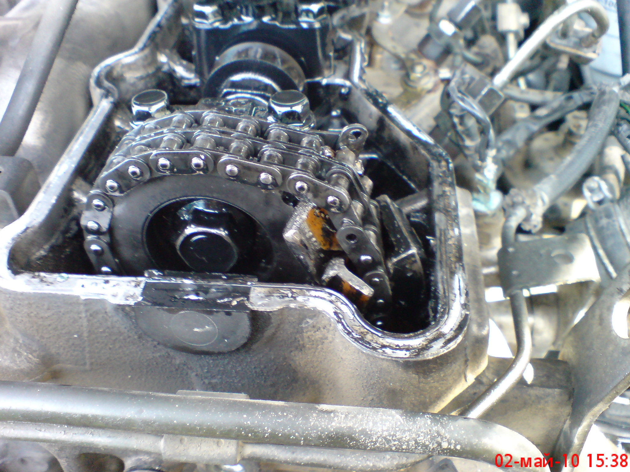

Докладываю! Удалось отодвинуть насос кондиционера. Для этого пришлось снять рулевой вал, который идет по моторному отсеку. Он мешал подлезть, а в дальнейшем на его место отодвинул компрессор. Откручивал все из под капота, снизу мешает мост и рама.
На фото снят башмак, цепь старя.
Использовал герметик
Изображение ушло пол тюбика.
Старый успокоитель начало пилить цепью, все во время поймал.
После замены цепи она перестала оттягиваться на звездочке распредвала.
