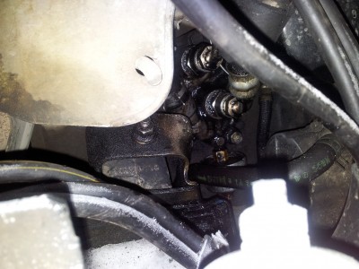

Уважаемые!
Подскажите пожалуйста номерок аналога комплекта шлангов на масляный радиатор, который под номером MR 127900 у нас. После морозов в минус 50 долить пришлось 1,5 л масла.
Это же они текут на фото ниже?
И еще - сам масляный радиатор есть подходящий? А то наш стоит нереальных денег.
С уважением, Дмитрий

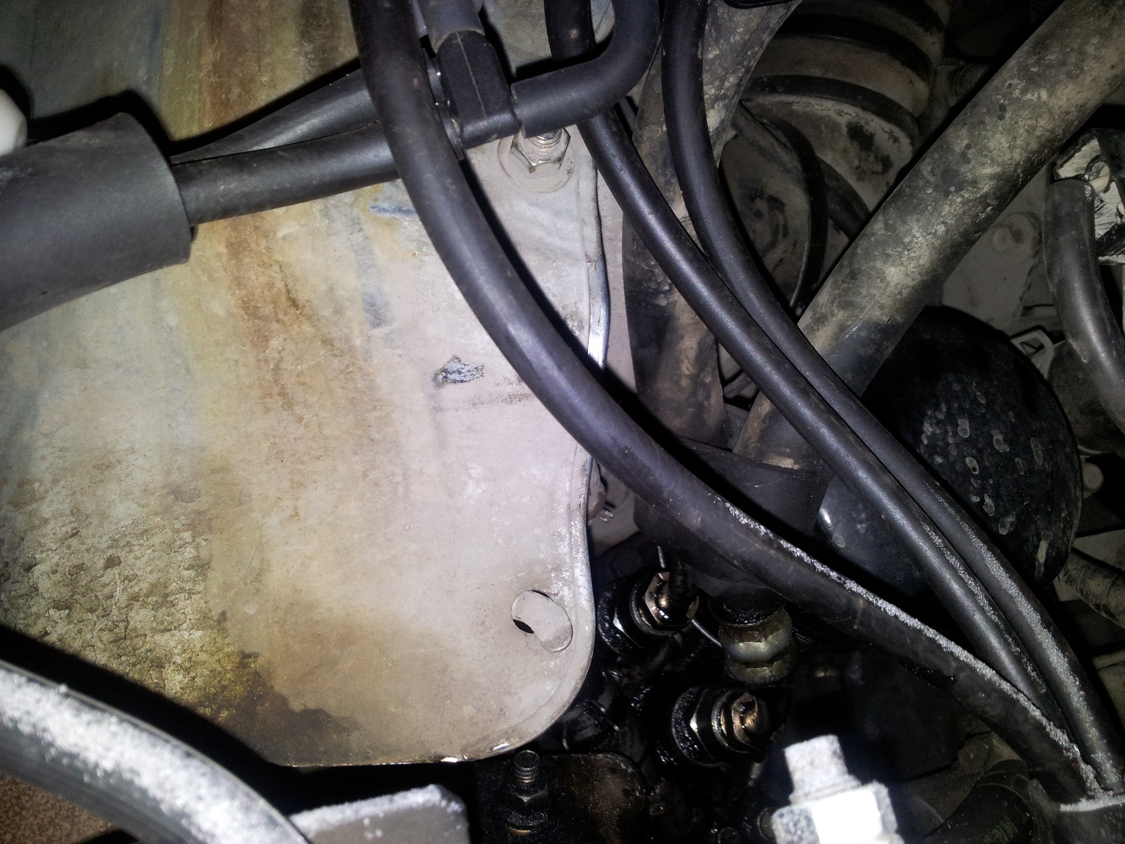

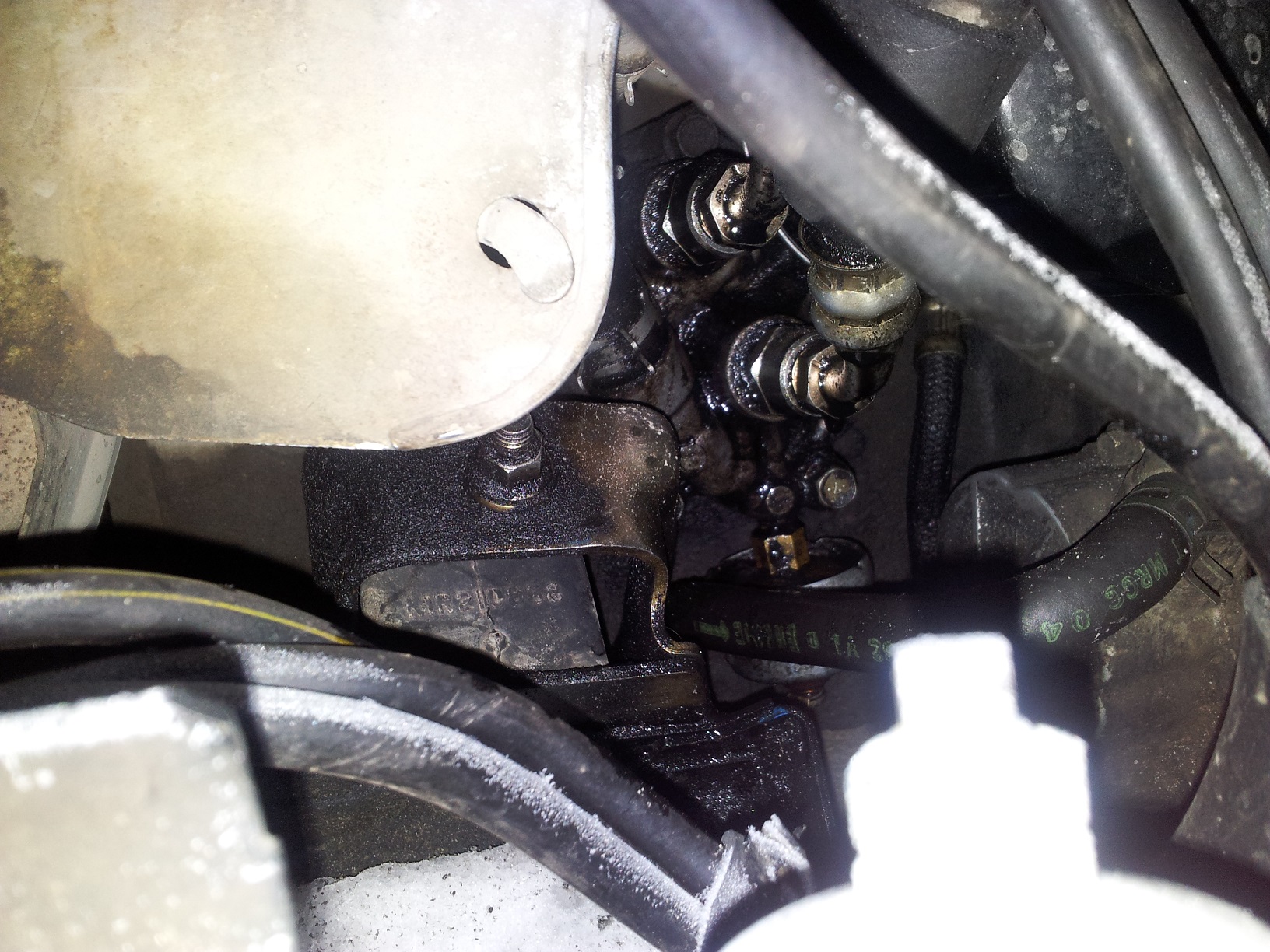

Re: Аналоги Хундая на 4D56T
Так бежит не по обжиму, а по гайке присоединения. На втором фото видно как капля собирается под обоими гайками. Пробовал подтянуть - не тянется, боюсь сорвать совсем. Предположили, что там есть какая-то медная прокладка типа пресс-шайбы, но в каталоге ее не видно на схеме. Может в комплекте со шлангами, а может ее и нет совсем. Поэтому тщатся новые аналоги...Pteradaktel писал(а):только если переобжать..у нас 150-200 рублёф за 1 обжимку..
как то так
П.С. Хотя может и правда по обжиму бежит и просто стекает по трубке к гайке... Надо протереть и понаблюдать...
Жиперу с разборки закажи..
Шайбочек там нет, все по конусам обжимается..
я, когда движку заказывал - он пришел с обоими концевиками, с обрезанными шлангами, вернусь домой - посмотрю..если найду, то могу отправить Деловыми линиями..
С разборки? Думаете стоит? Я как-то предполагаю, что там типа одноразовые обжимки. Конус второй раз уже не тот будет и может быть та же проблема на б/у...Pteradaktel писал(а): Шайбочек там нет, все по конусам обжимается..
П.С. Мне тут предлагают герметик специальный в масло добавить какой-то американский и типа он устраняет такие мелкие течи. Реально работает или развод?
какой герметик? млин, а следующий пост - хелп, турбине ппц, в затем сразу - давит из сапуна..и в итоге - а почем контрактный движек нонча?
конусы МНОГОРАЗОВЫЕ, если конечно метровыми удлинителями не тянуть..я сам лично на своей уже раз по 20 откручивал-закручивал..
как то так
Попробую у себя открутить и закрутить заново, может поможет (если конечно это по конусам течет, а не по обжиму... Если что - буду искать новые шлангиPteradaktel писал(а): конусы МНОГОРАЗОВЫЕ, если конечно метровыми удлинителями не тянуть..я сам лично на своей уже раз по 20 откручивал-закручивал..
П.С. Так все-таки номер аналога можно узнать, если имеется?
Уважаемые!
Ну все-таки может кто подскажет номерок аналога комплекта шлангов на масляный радиатор, который под номером MR 127900 у нас.
Шланги потекли на стыке подвижной и неподвижной металлической части, а не обжима резинового шланга, так что ремонт - невозможен...
И еще - сам масляный радиатор есть аналог? А то наш стоит нереальных денег.
сделай запрос на экзисте....
9О22818172
Там не показывает аналоги... Причем многим приведенным тут аналогам на Экзисте нет вариантов при выборе оригинала...
Обратись к Юре Джиперу.Dev писал(а):Уважаемые!
http://pajero4x4.ru/bbs/phpBB2/viewtopi ... 5&t=117788 вот радиатор масленный
