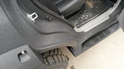

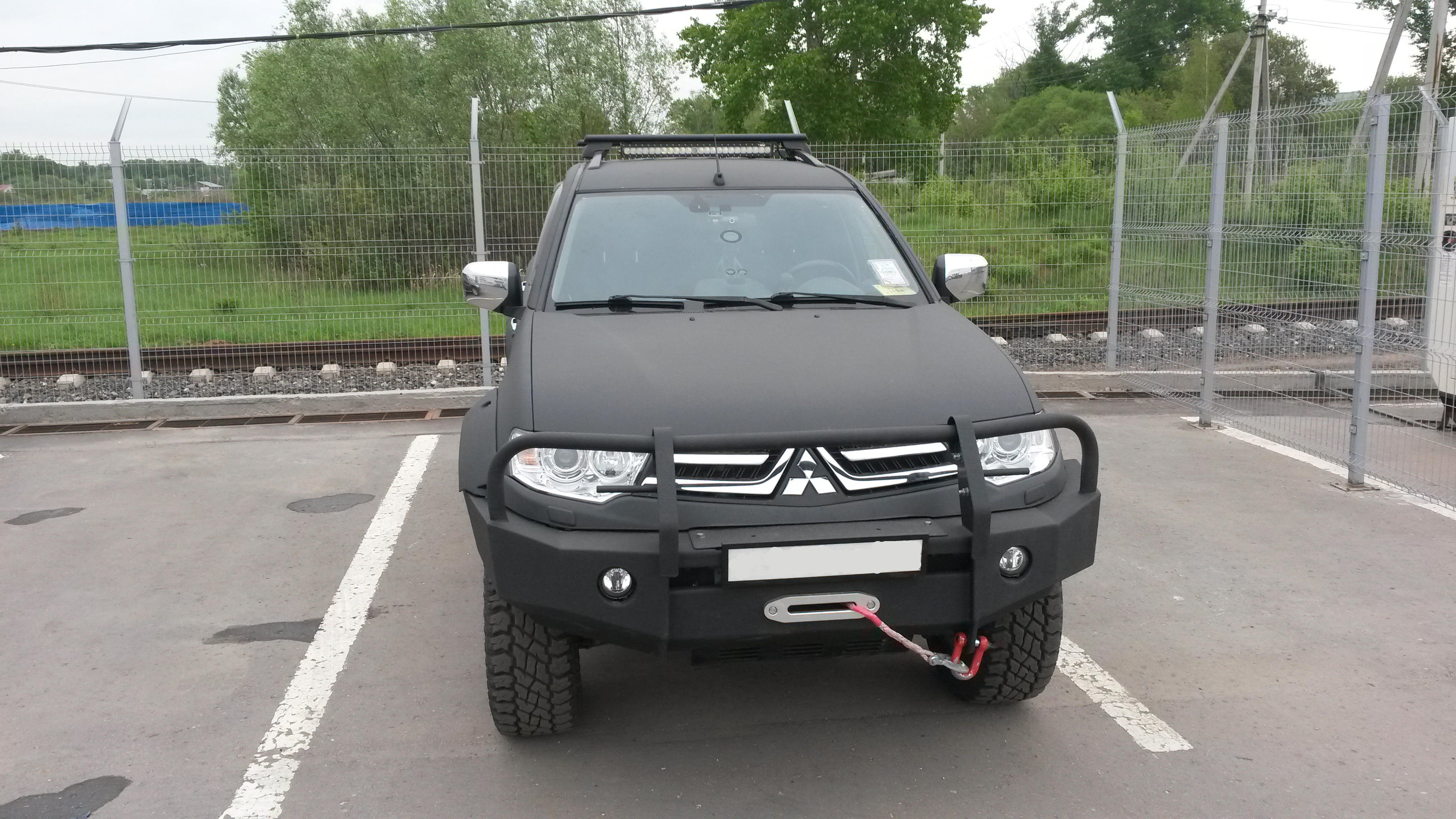

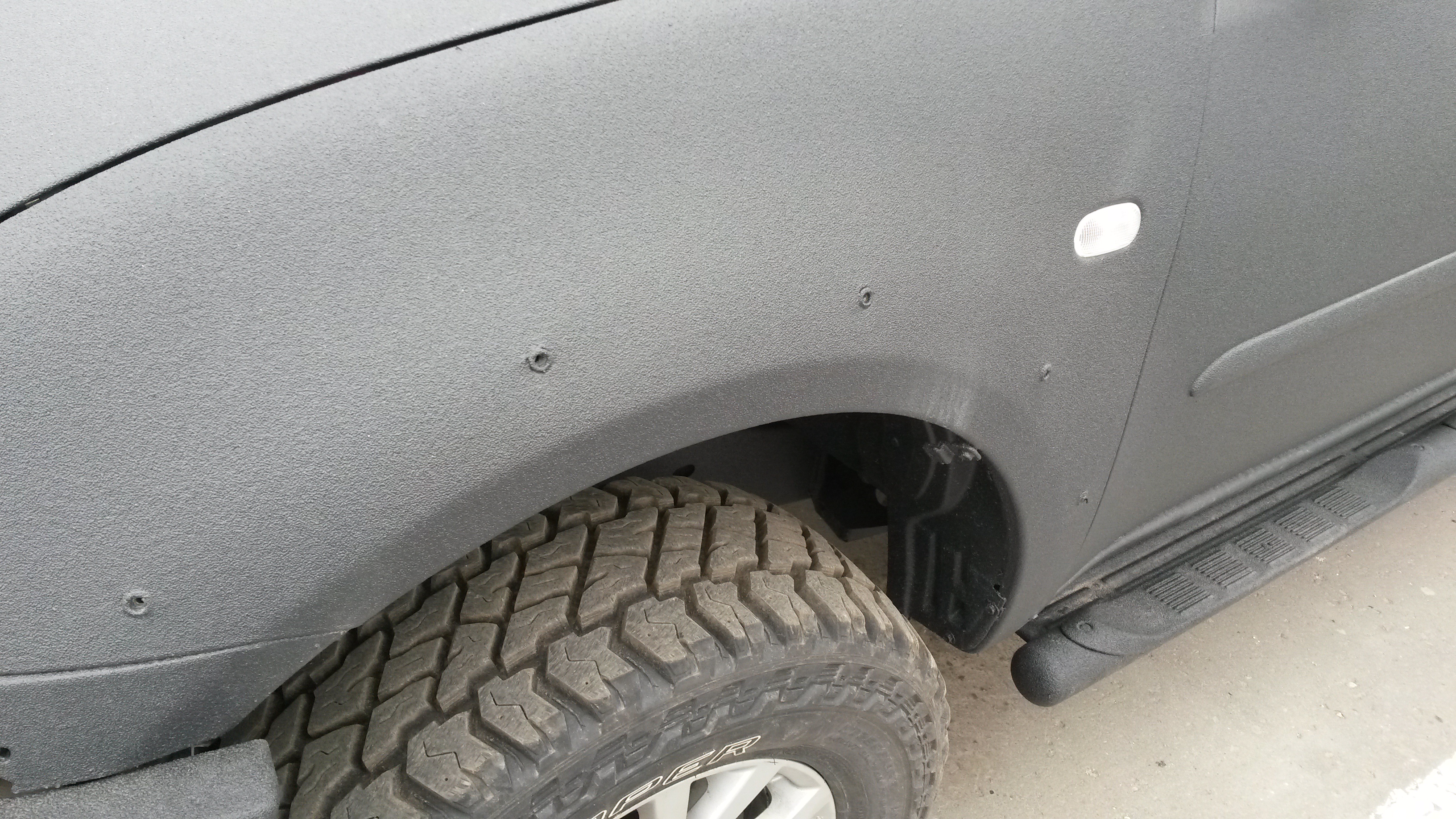

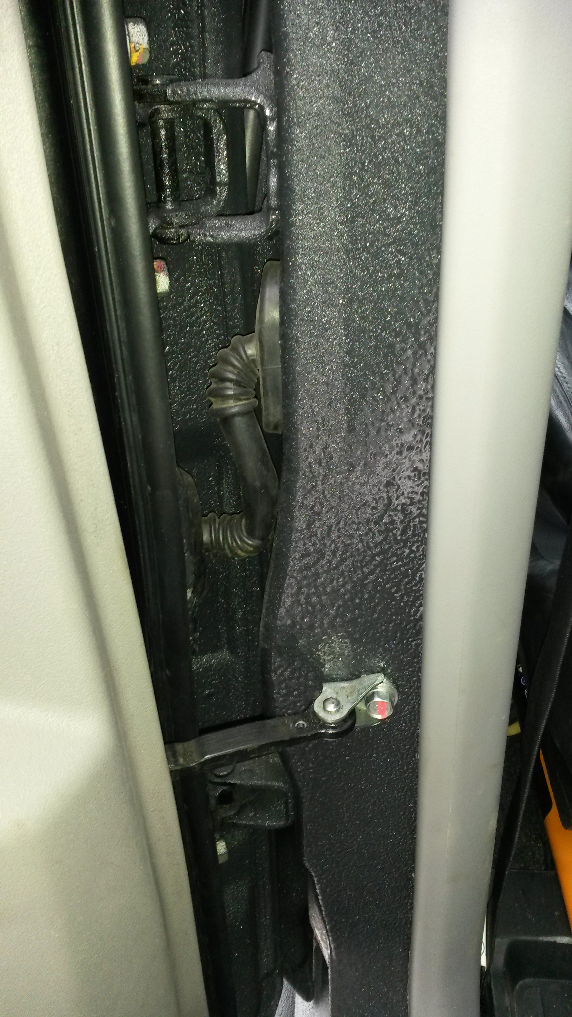

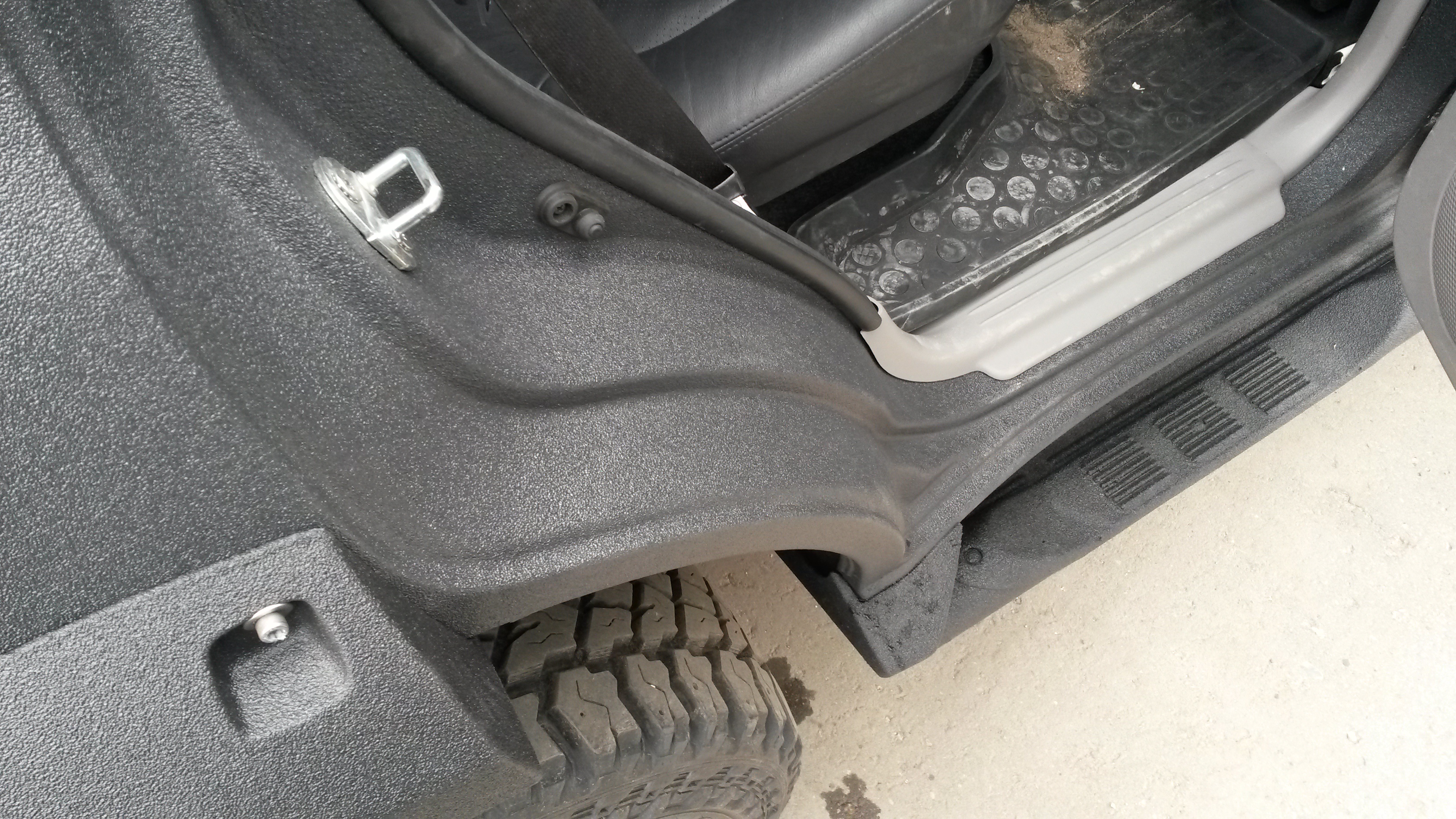

Обработал год назад составом з-про. Минусов пока не заметил. Деревья до толщины руки приходилось класть на соревнованиях. Следы коры через пару моек уходят. Силовики МШУ и расширители Бразильца сняты и обработаны со всех сторон. Двери тоже снимались для обработки дверных проемов. На ощупь напоминает затупленный напильник)) Эластичен в любую погоду. Летом в жару закрывая капот, согнул его (гидравлический упор не захотел складываться, но ведь сила то богатырская и надо было за край капота пытаться закрыть... Итог.. выпрямил, постучал снизу-сверху молотком через брусок и снял гидроупор капота. Следов нет, пока рукой в этом месте не потрешь, не понятно, где сложился. Зимой, меняя колесо, подняв джеком за морду, одно снял, другое начал ставить...машина начала падать от меня и аркой села на колесо. Крыло сейчас немного деформировано, покрытие не пострадало. Кому интересно, тут https://www.drive2.ru/l/6664835/ более подробно.

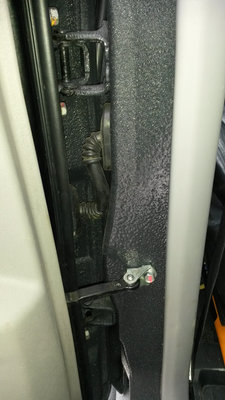

2PrimusDJ: Привет! :*VICTORY*:

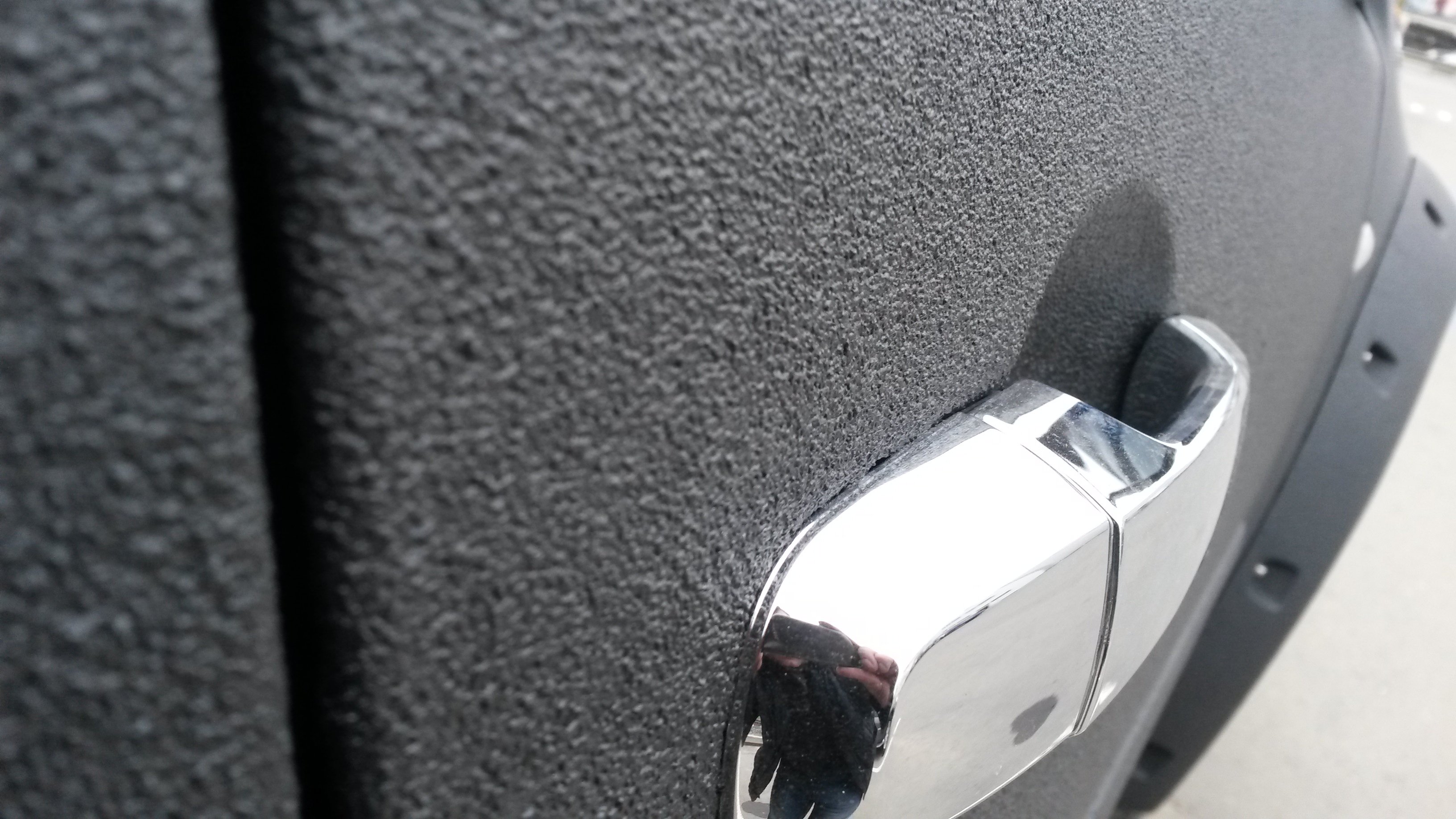

резиновые уплотнители по крашенным проёмам не подтекают? Я в дилемме,интересно мнение " с опытом юзанья".

МШУ писал(а):2PrimusDJ: Привет! :*VICTORY*:
Хоть вопрос не мне...
Обязательно подтекают по определению. Была гладкая поверхность, а стала "в пупырышек". В качестве подготовки к неприятностям закупается силиконовая трубка и продевается в штатный уплотнитель. Технология известная, т.к. и у гладких Паджериков, не то, чтобы течет, но дует сильно, иногда.
А поскольку являюсь дотошным, то пригодилась закупка в Китае 8 метров резинки для дополнительного уплотнения по верху дверного проема. Короче, лечится все быстро и радикально. Если угодно, то дополнительная шумо-виброизоляция (само покрытие и резинки).
Привет! Уплотнители как ни странно даже не потерлись.. Не текут. покрытие заканчивается как-раз, где начинается уплотнитель. Одна из состовляющих цены - спец скотч со струной. В багажнике снизу бывает на мойке пробивает, но там покрытия рядом нет.

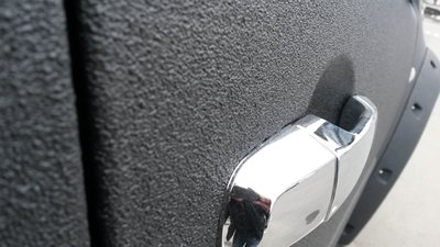

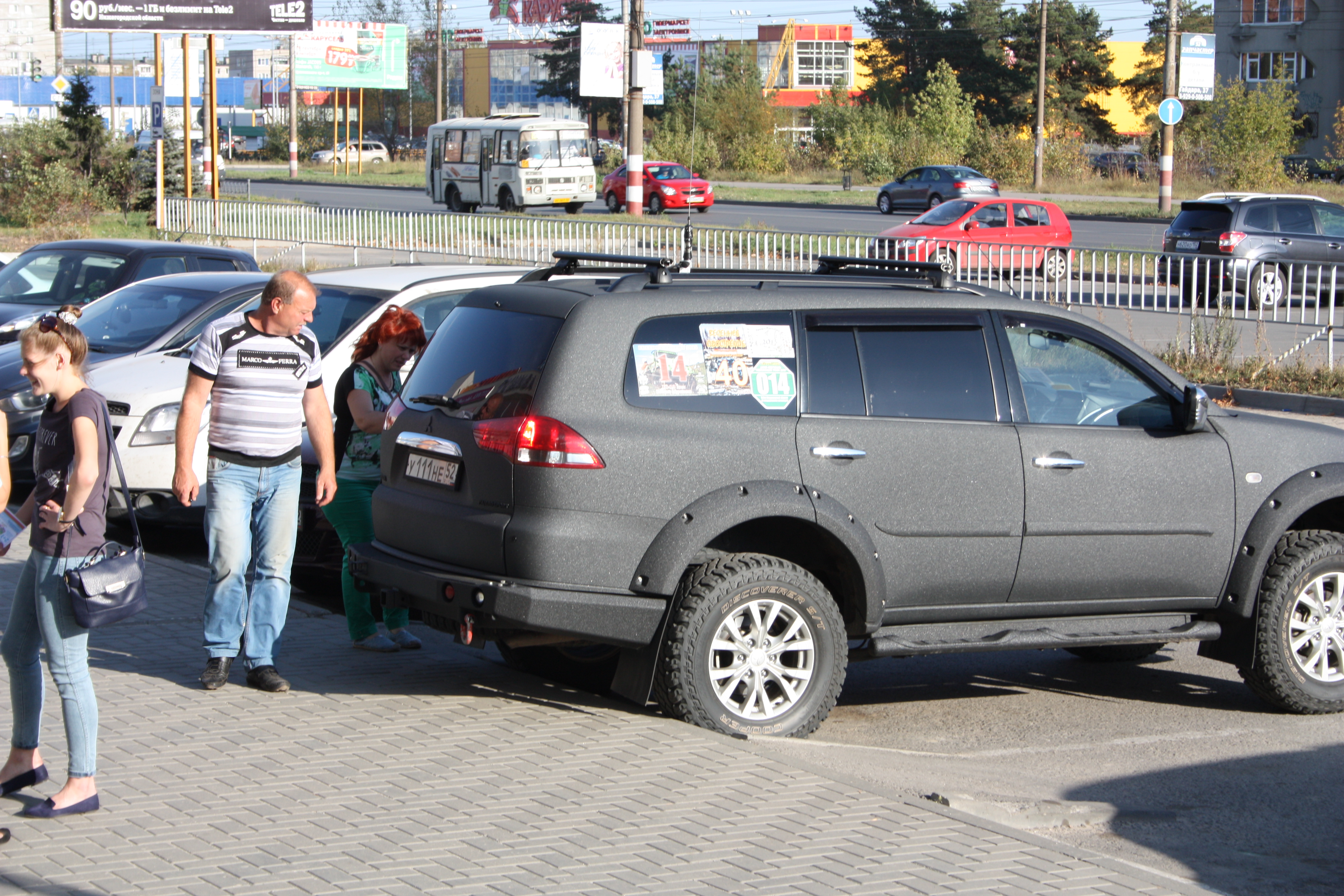

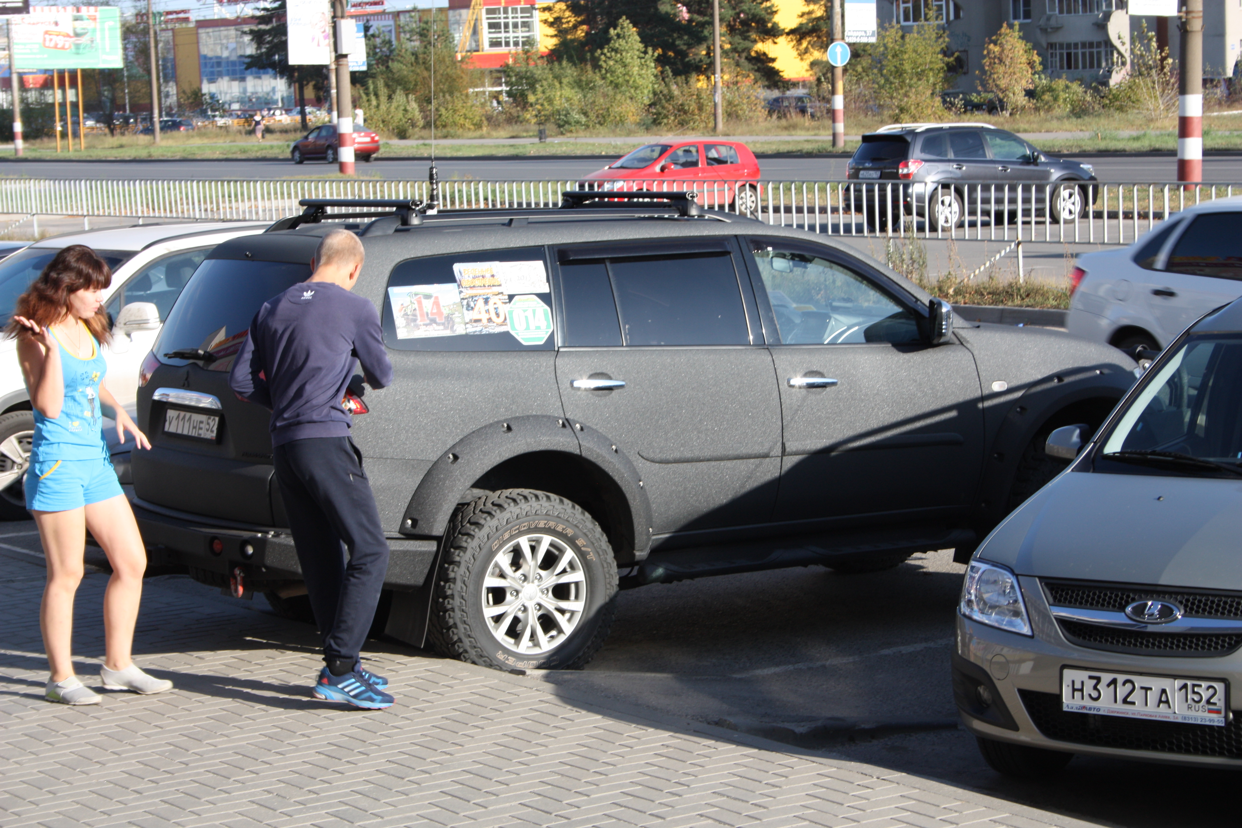

Пока выявлен один побочный эффект..
уж больно блестит на солнце и внимание привлекает
Рад за Вас,что это по "определению",по мне не факт,ибо толщина,ширина и пластичность уплотнителя....да и возраст самого уплотнителя.
Так,на вскидку- вымачивается уплотнитель в касторовом масле пару дней- удивитесь от результатов!
Втыкивать унутрь уплотнителя жгут,что бы дверь закрывалась от адского наепка?
Да и не нужно забывать про подвижность периметра двери относительно кузова,а то жесткая "резинка" в мочалку может через год превратиться.
В общем...не убедительно про "жгуты".
Привет! Уплотнители как ни странно даже не потерлись.. Не текут. покрытие заканчивается как-раз, где начинается уплотнитель. Одна из состовляющих цены - спец скотч .
Ага,Паша, :*THANK*:
Так и думал .Нужно малярным "валиком " затарится и не прокрашивать зоны контакта двери с уплотнителем :*VICTORY*:

PrimusDJ писал(а):Пока выявлен один побочный эффект..
Пешеходы пытаются пощупать "шершавого"? ::-D: ::-D:

МШУ писал(а):В общем...не убедительно про "жгуты".
Вообще-то все красиво... в теории. Про свою практику пишу, не факт, что всем понравится, либо подойдет. Мне помогло. С доп. уплотнителями (правда, у меня шнур резиновый - жестковат, наверное) второй год, и нормально. А китовые резинки по проему - это уже после покрытия приспособил.

Так и думал .Нужно малярным "валиком " затарится и не прокрашивать зоны контакта двери с уплотнителем :*VICTORY*:[/quote]
там технология такая, что под большим давлением наносят и все встает за 7 сек. рукой почти сразу трогать можно. Валик там наверно не прокатит.
