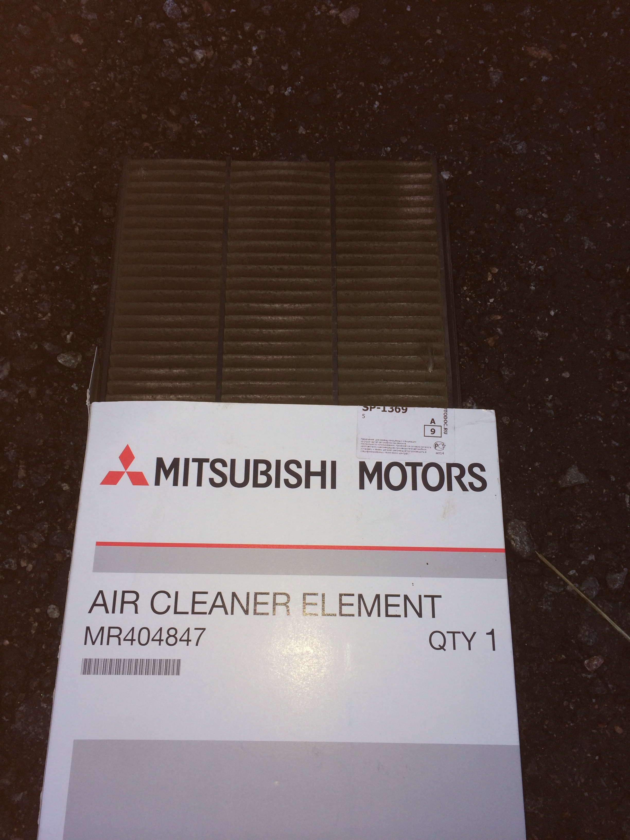

Кстати, MR404847 тоже отлично встает и розового цвета, как и XR, но сделан в японии.

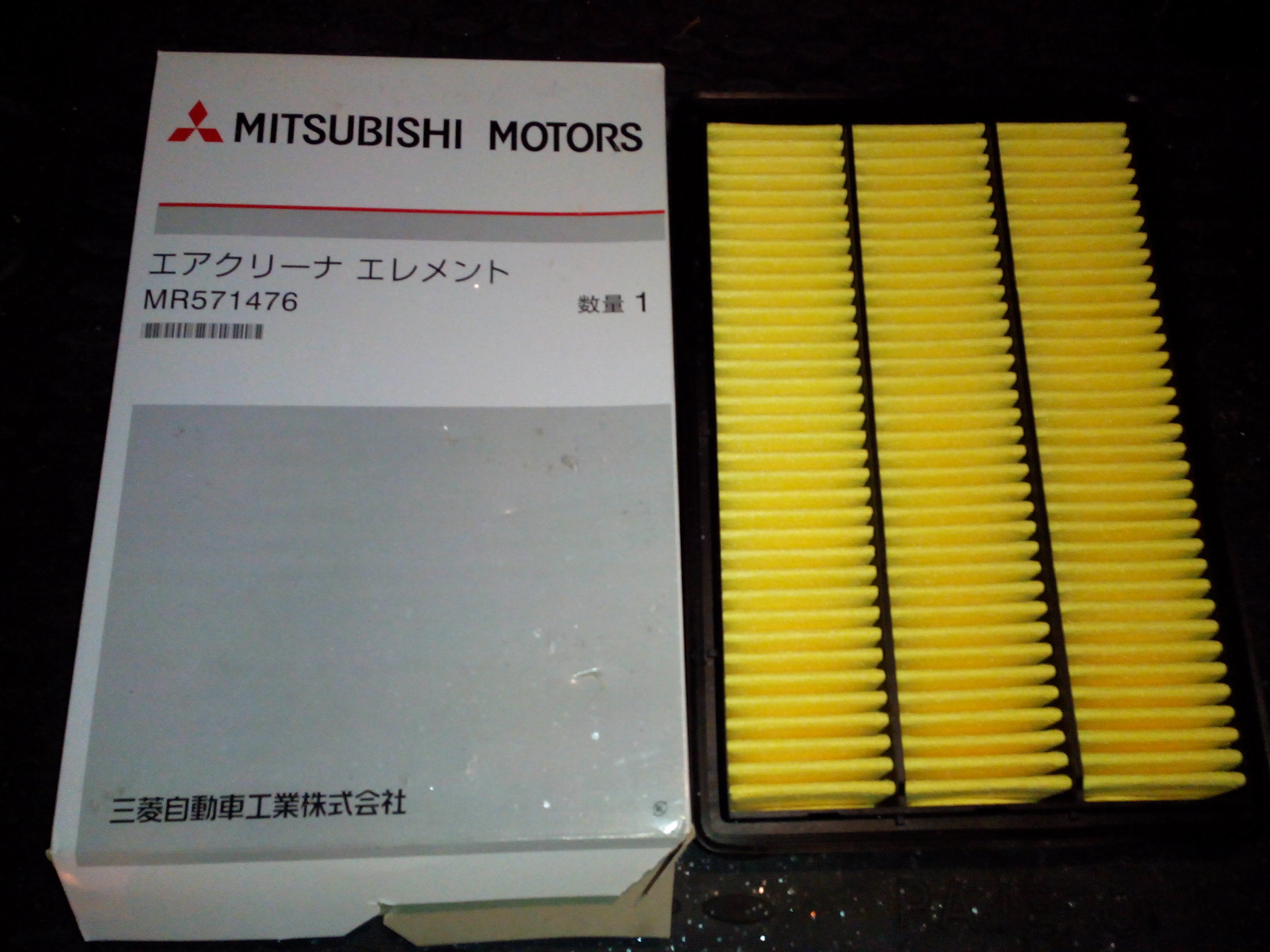

Вот держи. Купил на ТО 90 000 за 573 рубля на автодок.ру
MR571476
Mitsubishi Pajero IV, 3.0, Instyle AT.

такое фото пойдет? по бокам и сзади не надо сфоткать?

Фото зашибенческое.А вот если размеры его прикинешь,будет просто замечательно :*THUMBS UP*:

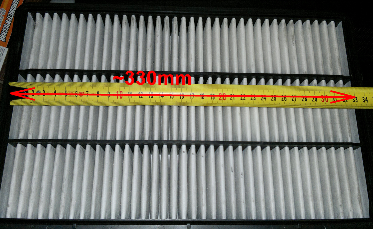

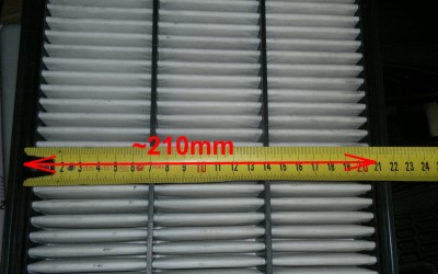

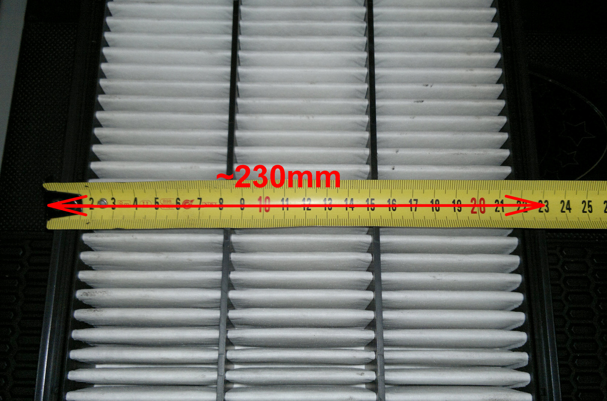

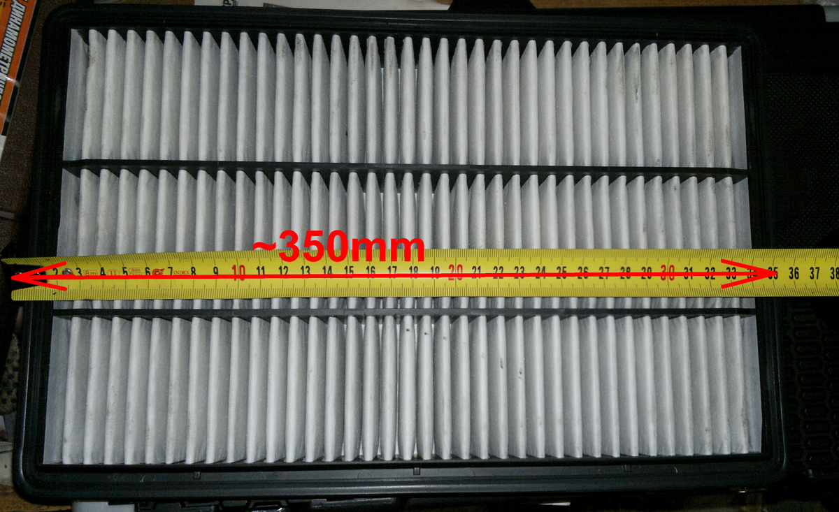

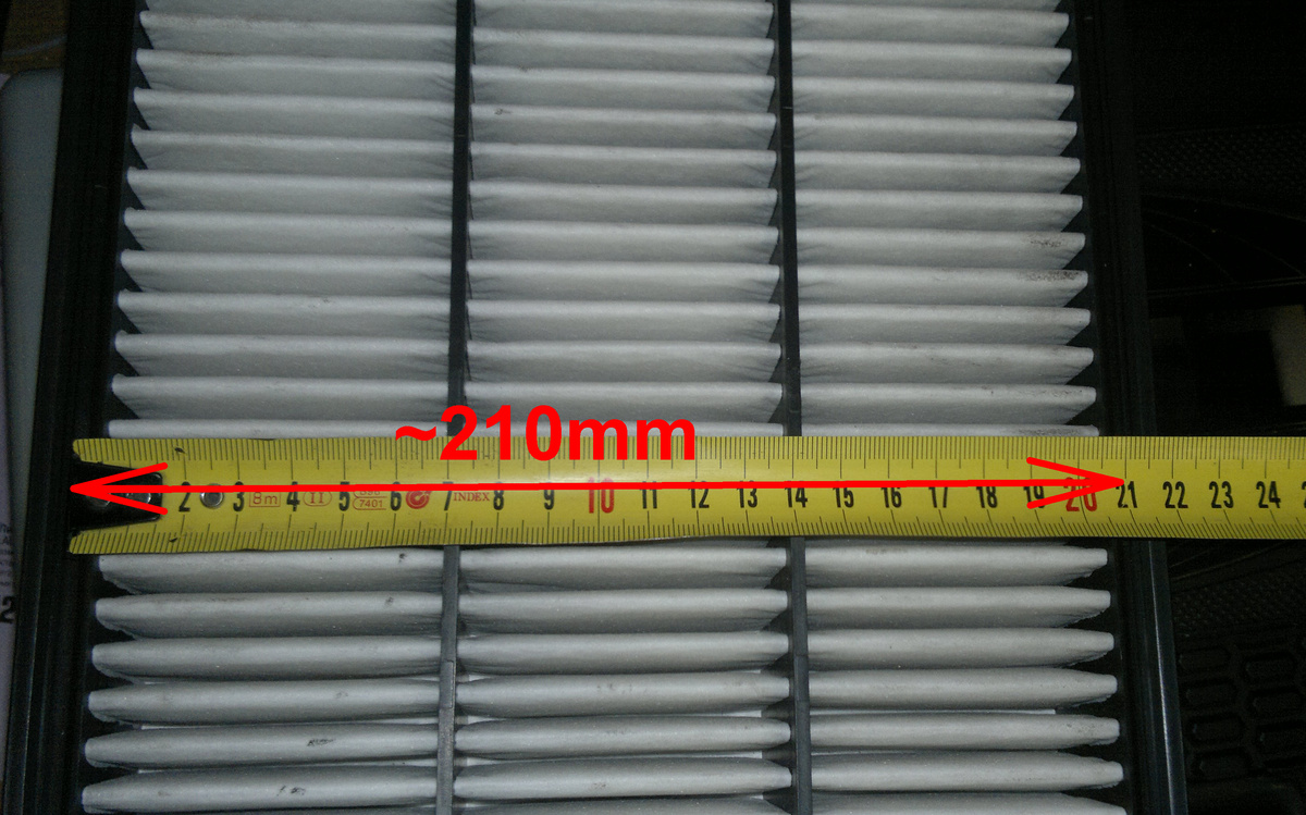

Я тож замеры произвёл
Размеры похожи,но я большой размер в резинке мерял.
Надо уточнить.
I made in Japan
