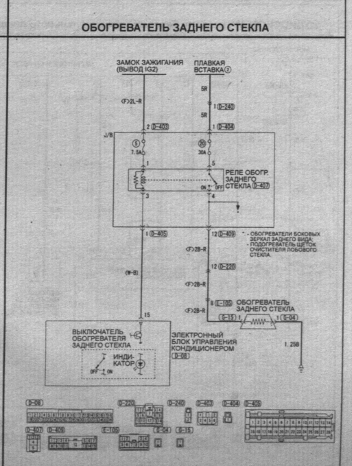

любер писал(а):он вместе с обогревом заднего стекла работает
Вот как? Принято. Спасибо! :*THANK*: :*DRINK*:

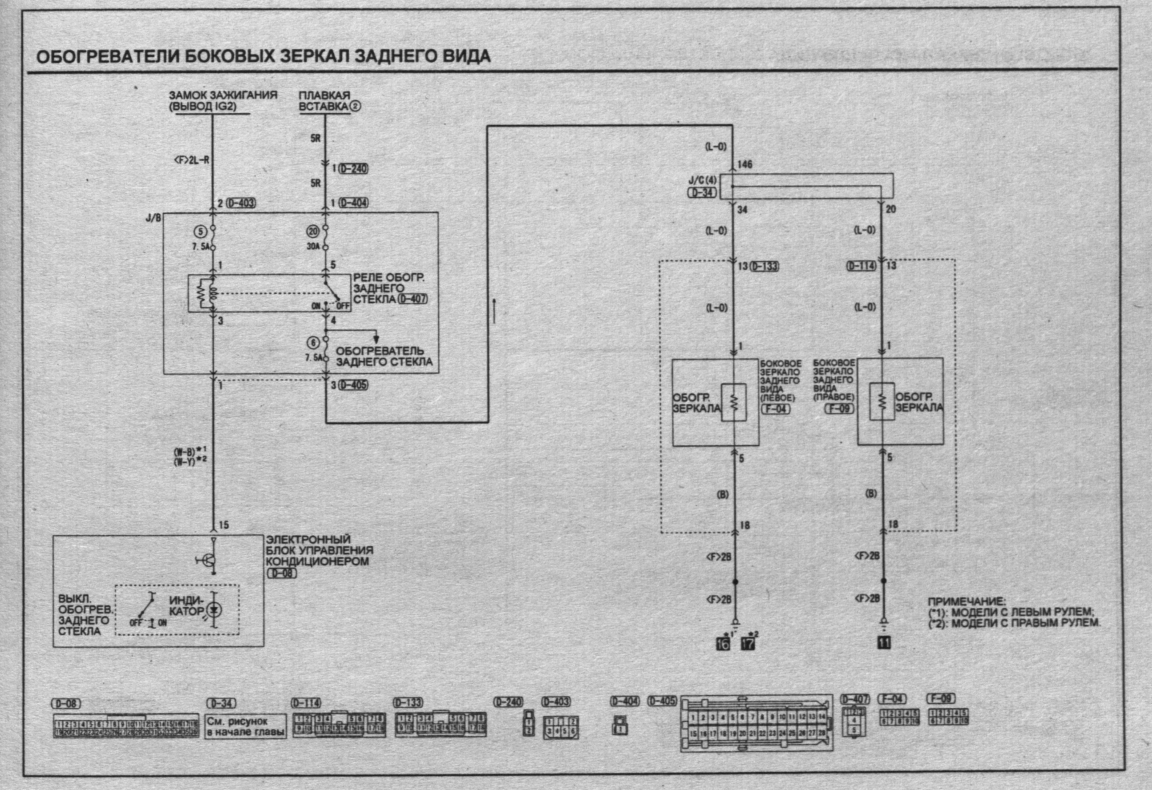

mustang писал(а):Интересно, а какой провод отвечает за обогрев зеркал? купить зеркальный элемент с подогревом не проблема, а вот куда их соединять?
Ну и как успехи с обогревом зеркал?! Поделитесь.... Просто мне эта процедура тоже предстоит! :*DONT_KNOW*: Вот и думаю стоит ли заморачиваться с этим...Хотя сама по себе вещь приятная и полезная...
Присоединяюсь - подскажите где почитать, пожалуйста.
Зеркала у меня без подогрева, купил элементы подогреваемые.
На сами зеркала лишних проводов не приходит.
Поговаривают, что если тупо повесить их параллельно с обогревом стекла - где-то там какая-то ошибка случится.
Что же делать?

mustang
Сообщения: 521
Зарегистрирован: 18 ноя 2008, 09:20
Откуда: Tadjikistan
Поблагодарили: 8 раз
Re: Снятие бокового зеркала и частичный его разбор
Сообщение mustang »
так и никто не решил проблему соединения зеркального элемента с подогревом?

СтрашилаМ писал(а):
Что же делать?
mustang писал(а):так и никто не решил проблему соединения зеркального элемента с подогревом?
Схем нет? Кидаем времянку и пробуем. Вам двоим только обогрев нужен, остальное не требуется
mustang
Сообщения: 521
Откуда: Tadjikistan
Сообщение mustang »
сегодня заменил одно зеркало всборе, руки никак не доходили....., вот странности и повылезали, зеркала оказались у меня с подогревом, но никогда не нагревались, обогрев заднего стекла работает как надо, но зеркала оставались холодными.... Какие будут мысли господа? Еще, новое зеркало заказывал в Оман по вин-коду, так пришло зеркало точно такое же, но без обогрева....

Сообщение DenVer »
mustang писал(а):сегодня заменил одно зеркало всборе, руки никак не доходили....., вот странности и повылезали, зеркала оказались у меня с подогревом, но никогда не нагревались, обогрев заднего стекла работает как надо, но зеркала оставались холодными.... Какие будут мысли господа? Еще, новое зеркало заказывал в Оман по вин-коду, так пришло зеркало точно такое же, но без обогрева....
Проверить напряжение на контактах, подключение, подать кратковременно 12В напрямую и проверить нагрев
