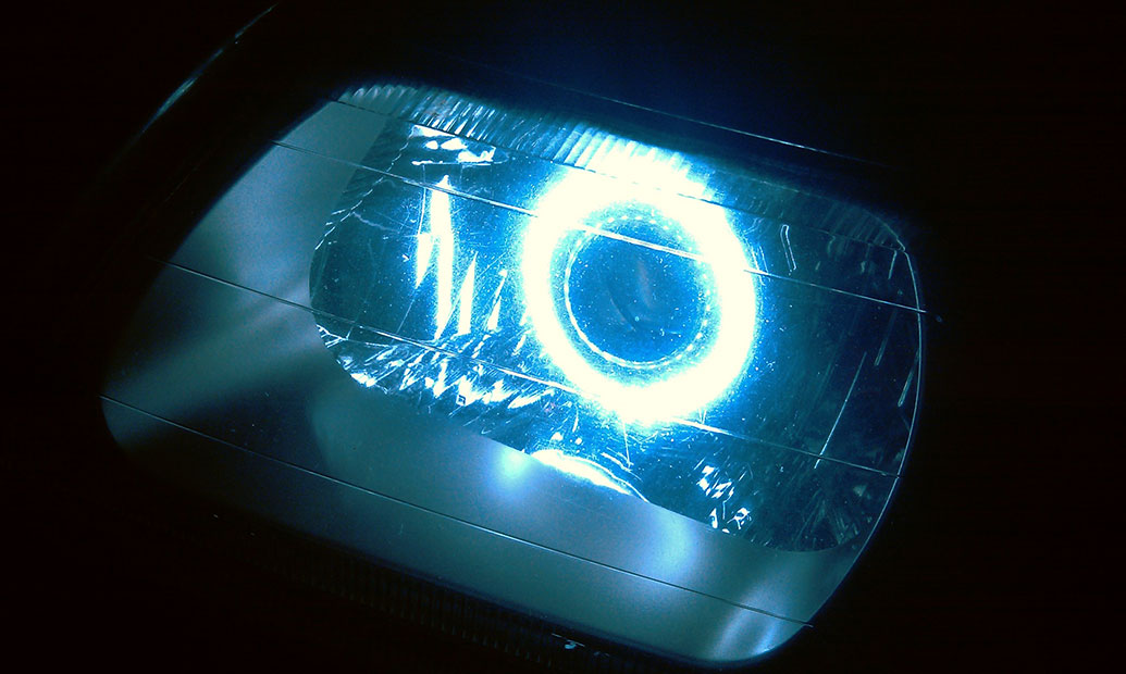

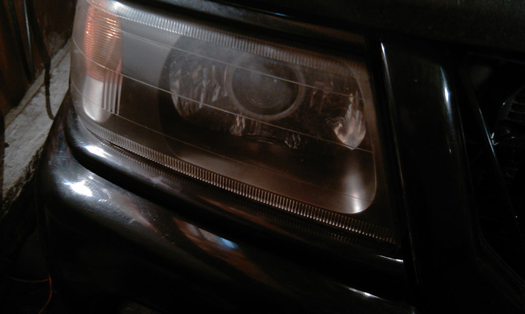

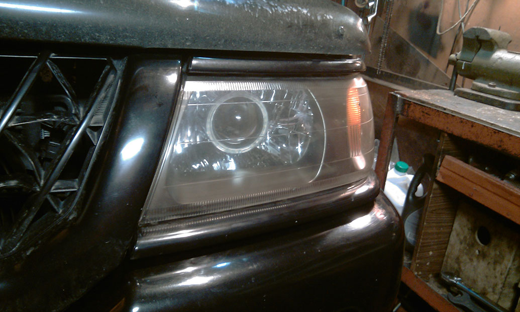

И, не по теме :) Наверное в "Мой автомобиль", но кину тут если модераторы не против: решил залинзовать оптику кЕтайскими би-линзами. По скольку "американец", насечек на стёклах нет.
Фотик гонит: свет не синий, ессьно, а белый, 5000К. Но блоки шумят ппц, рация на приём молчит. Будем экранировать.

каког опоколения линзы? :) свет как тебе теперь?
5000к все таки в синеву уходит здорово
естественный свет это скорее 4300к

Линзы 3G. Свет нравится, особенно освещённость в конце светового пучка, где полка - галоген так и не бил далеко, да и начинал пропадать уже метров с пяти от фары. На обочину лупят здорово. В целом доволен, но вопреки тому, что они типа "универсальные", под HB5 не было центровочной вставки. Хорошо пред.хоз. машины вставлял би-ксенон, и от того комплекта они остались, как и блоки розжига.
Насчёт света - он холодный, конечно, но не совсем уж синий как на фотке-то - пацанский :) 4300 то-же хочу. Я согласен, тёплый - практичный для трассы и условий. Как с этим накатаюсь, подыщу лампочки другие.
