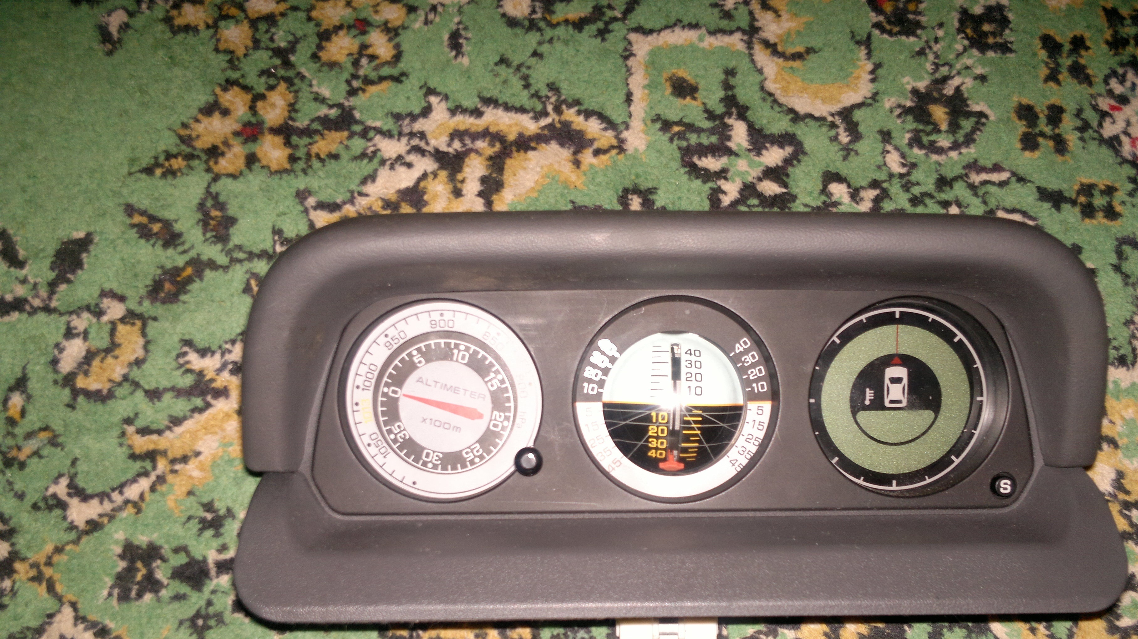

lav 01
- Сообщения: 77
- Зарегистрирован: 18 фев 2015, 18:48
- Двигатель:: 6g72
- Мой автомобиль(и):: Pagero 2,араб,1999 w43.
- Откуда: усть-каменогорск
- Откуда: Казахстан,ВКО
- Благодарил (а): 24 раза
Re: Отвечу на вопросы по автоэлектрике
Можете подсказать распиновку проводов на этот девайс?Два чёрных идут на лампочку подсветки.
