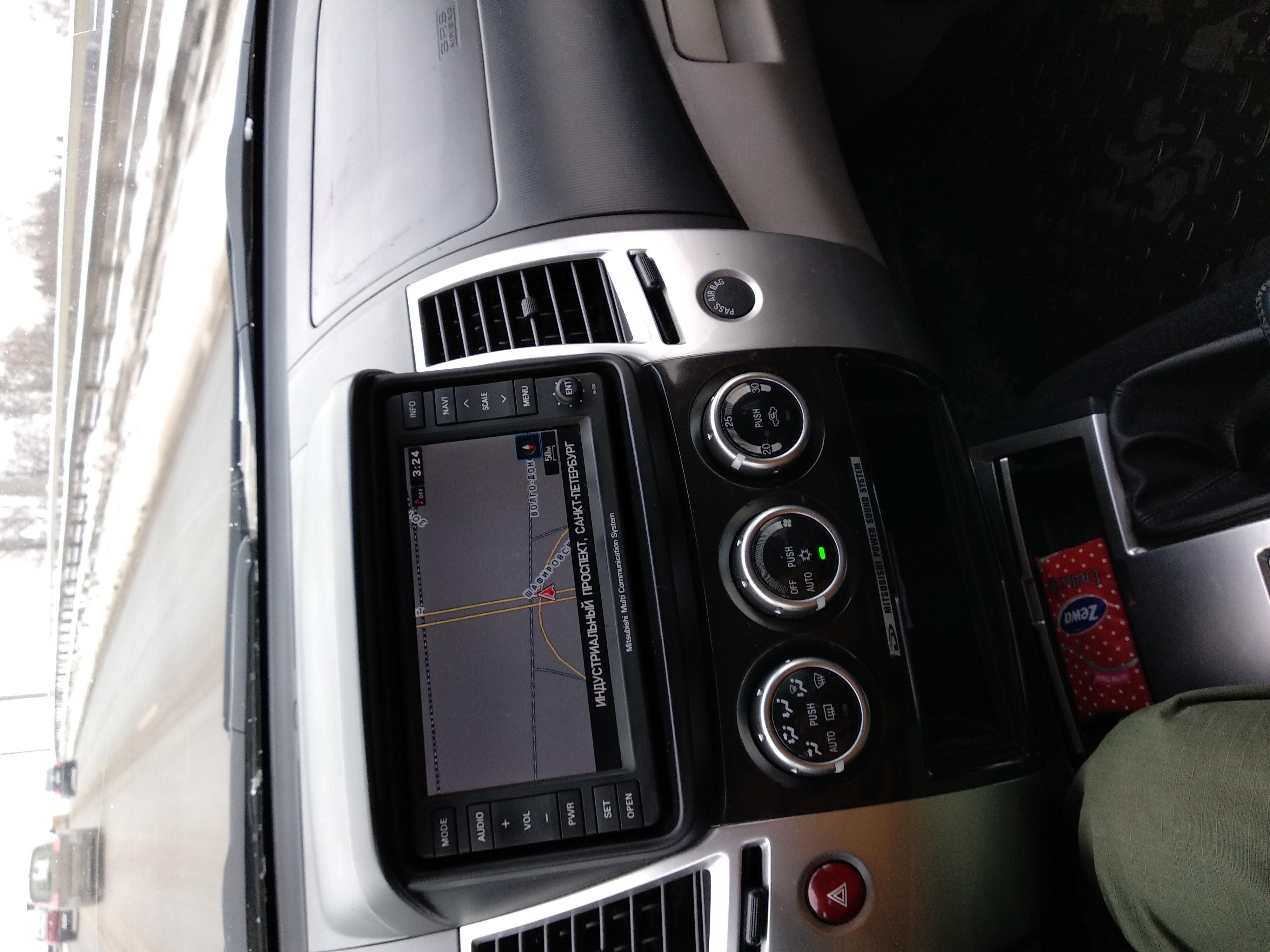

Доброе время суток,
недавно стал обладателем МПС 2012 года, 2.5 турбодизель. Пересел на нее с другой машины, на которой ездил больше 5 лет. Там было уже все привычно. Здесь же не хватает некоторых вещей. У меня установлена MMCS. И больше ничего. На этой MMCS ничего, кроме музыки, камеры заднего вида и навигации нет. И прочитав форум, я так понимаю, что больше на ней ничего не увидеть. А очень не хватает забортной температуры, расхода и остатка топлива, часов. (часы на MMCS есть но они мелкие и читать их не удобно). Опять таки по результатам чтения форума, понял, что нужно ставить БК. Но у меня штатно, кроме MMCS ничего не предусмотрено. Вопрос: смогу ли я поставить БК (подключить) как у топикстартера. Будут ли там все разъемы есть ли вся необходимая информация? И если да, то какой БК искать - смотреть. По поводу рамок и крепления не переживаю, понимаю, что есть вроде и найти можно.
Спасибо.

Разъёмов нет. Нужно будет резать проводку. БК нужен 8750A361

А сигналы то там есть необходимые?
Сообщения: 57509
Поблагодарили: 4807 раз
Re: Двойная панель консоли магнитолы!
Конечно есть. Я же нашел ))))
