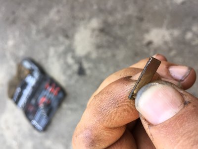

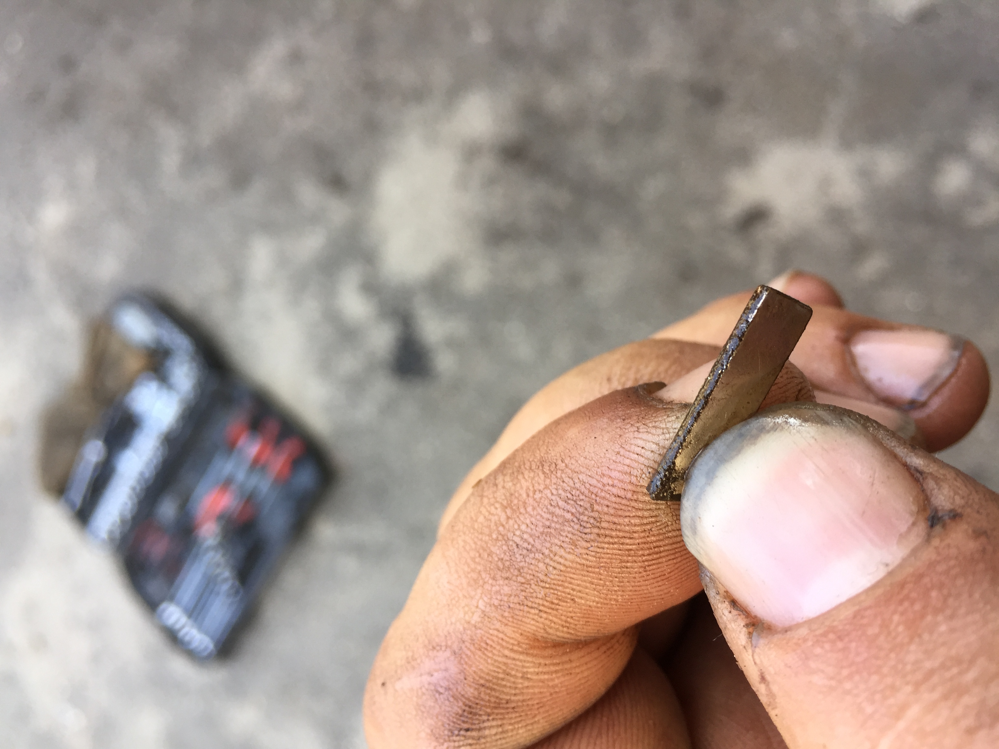

Сегодня в очередной раз дошли руки до машнитиков в топливном фильтре. И чуда не случилось, на магнитиках опять не понятный порошок с магнитными свойствами, единственное что порадовало, его в разы меньше.

Re: Качество фильтров
Это бонус предоставляемый брендовыми заправками
А прям можешь дать гарантию что этот бонус не присутствует в отстоенном топливе?-=Спец=- писал(а):Это бонус предоставляемый брендовыми заправками
Конешно могу!SmoAG писал(а):А прям можешь дать гарантию что этот бонус не присутствует в отстоенном топливе?-=Спец=- писал(а):Это бонус предоставляемый брендовыми заправками
Единственно, что я сделал не правильно, так это сразу нужно было снять бак и промыть его
Ёмкость в которой отстаиваю полиэтиленовая и белым цветом, вся шняга которая отстоялась видна
Это не показатель, в этом отстое грязь с чужого бака, а вот метализированные примеси более вероятны в ходят в пакет присадок самого топлива и растворены в нем. Доказать вы могли бы только установив магниты в фильтр, но вы же бак не промыли;))) так что оставьте свои коментарии при себе. Вы не показатель, многие немогут жить в ограниченности, а вы сами себе создали ограничения. Зачем иметь машину если не можешь отьехать от дома.
