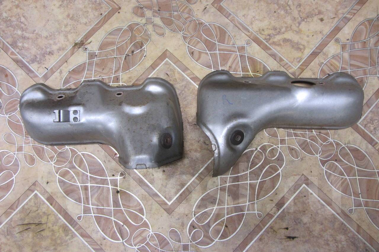

З.Ы , ребятки , надо вот такие штуки , это тепловыве экраны на выпускные коллектора , может у кого валяются в чулане без дела ...

На фото разве такие как у тебя кожухи?

Это фото с интернета , возможно кожухи другие , просто для примера фотография .triode-master писал(а): ↑ На фото разве такие как у тебя кожухи?
