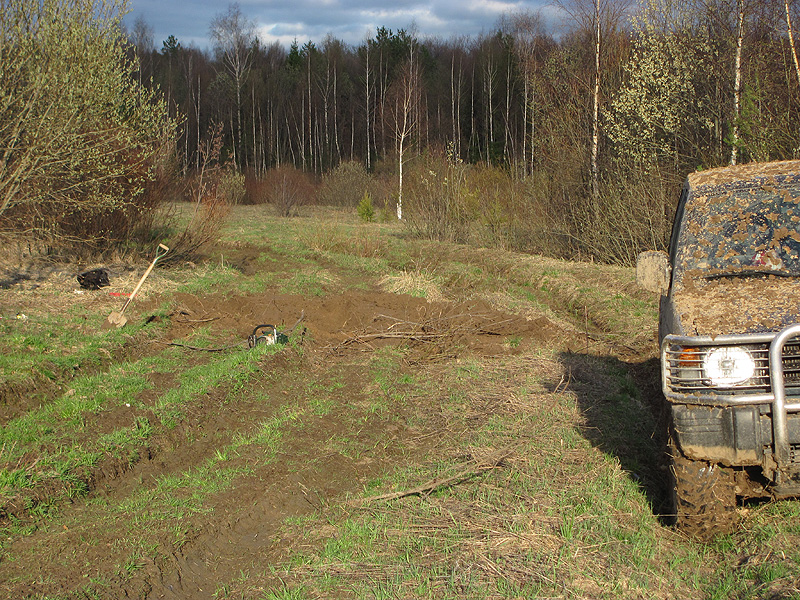

МШУ писал(а): Иногда,пройдя после гонки,по лагерю,очень четко прослеживается мастерство ездуна по наличию изрядного кол-ва говнолина на крыше. ;)
Тут я с тобой соглашусь, потому что в первый год частенько все так и было, см. фото ::-D: Но уже со второго сезона такой трэш был исключен, и если чего прилетает на лобовое, то довольно редко и с положительным конечным результатом, обычно.

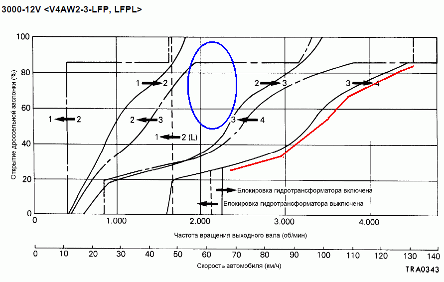

Кажется я понял, где у тебя нестыковка (про то, что я писал выше, а не про лебёдку)...
Она вот здесь:
Практические моменты
Если при полностью открытом дроселе измерить мощность и крутящий момент двигателя, то получим кривую зависимости мощности и/или крутящего момента, от числа оборотов. Это так называемая внешняя скоростная характеристика двигателя для выбранного положения дросселя. Таких частичных характеристик можно построить сколько угодно, - для разных положений дросселя.
Эта картинка соответствует полностью открытому дросселю и нагруженному мотору.
Если мотор не нагружать, а тупо стабильно держать обороты 5000, то на этот график смотреть не имеет смысла.

В плане общения с АКПП, можно сказать, я новичок. Мало ещё эксплуатировал...
Но вот такой момент узрел:
Та зона, которую подчеркнул красным, и правее её, если я правильно понимаю, ГТ уже заблокирован. Эта кривая линия, завязанная с положением дросселя.
Связь дросселя и оборотов находится в зависимости от нагрузки. Т.е. состояние блокировки ГТ зависит от трёх составляющих: положение дросселя-оборты-нагрузка.
Нагрузки, как таковой, при буксовании нет (колёса мылят), значит для поддержания оборотов 5000 положение дросселя находится далеко не на максимуме, поэтому блокировка ГТ включится ещё намного раньше 5000 (по прикиду- где-то в районе 3000). Поэтому ГТ греться не будет.
Владимир Михайлович писал(а):При тестировании бублика, когда давишь на тормоз и педаль "в пол",двигатель не в состоянии раскрутить колено больше, чем на 2500 оборотов,т.к. выходной вал бублика стоит.
Честно говоря, так не пробовал делать :)
Но вообще-то опять же, если посмотреть эту же диаграмку режимов АКПП, то это примерно будет зона, которую я очертил синим овалом. И тогда вроде как получается, что КПП при этих 2500 работает на 2-й передаче, а ГТ не заблокирован, поэтому принимает всё на себя.

Бублик блокируется только на 4 или, если отжата кнопка, только на 3 передаче. А какая передача включена - зависит от скорости движения.
Когда буксуем в болоте, третья не включится, спидометр не покажет нужную скорость. И блокировка не включится.

Владимир Михайлович писал(а):Бублик блокируется только на 4 или, если отжата кнопка, только на 3 передаче. А какая передача включена - зависит от скорости движения.
Ты хочешь сказать, что если я поставлю рычаг АКПП на 1 или 2, то ГТ не заблокируется никогда?
Владимир Михайлович писал(а):Когда буксуем в болоте, третья не включится, спидометр не покажет нужную скорость. И блокировка не включится.
Откуда КПП знает скорость?
Ну ладно, на 6Г74 электроника, туда и сигнал от ДПДЗ заведён, и наверняка от тахометра тоже.
А на моей-то машине чистая механика! Там одна гидравлика работает, положение дросселя - чисто тросик и рычажок.
Нижняя шкала под диаграммой- имхо это чисто для нормальных условий при езде по обычной дороге. Т.е. инфа для водилы, чтоб он примерно знал, какая передача включена. А в выборе режимов работы КПП скорость не участвует.

На 1 и 2 бублик не блокируется. Механическая АКПП информацию о скорости получает так: на выходном валу стоит контрольный маслонасос, давление на выходе у него зависит от оборотов кардана. И это давление анализируется гидромозгом для выбора передач и блокировки. Ну а у меня стоит там датчик электрический.

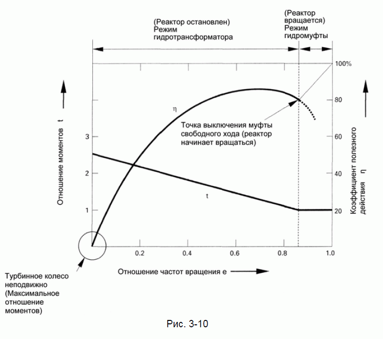

Озадачил ты меня, Михалыч :) Пошёл книжки читать, и вот чего начитал в рольфовском буклете http://manual.pajero4x4.ru/?wpfb_dl=11111
В процессе увеличения передаточного отношения e, при увеличении
частоты вращения турбинного колеса, происходит изменение направления
вектора скорости потока жидкости, выходящего из турбинного колеса, при этом
уменьшается скорость относительного потока жидкости. Наступает момент, когда
вектор абсолютной скорости потока жидкости перейдет через условную
горизонтальную линию и произойдет автоматическое отключение реактора от
картера, поскольку при таком направлении действия потока жидкости обгонная
муфта больше не сможет удерживать реактор неподвижным.
Пока реактор остается неподвижным, эффективность передачи мощности
продолжает падать. Однако в определенный момент муфта свободного хода
позволяет реактору начать вращение.
В результате реактор начинает свободно вращается вместе с потоком
жидкости, никоим образом не воздействуя на него. Этот момент называется
моментом срабатывания муфты свободного хода. Для разных гидродинамических
передач, этот момент происходит приблизительно, при одном и том же значении
передаточного отношения e=0,85, коэффициент полезного действия при этом,
приблизительно равен 80%. Такое изменение режима работы реактора приводит к
тому, что гидротрансформатор начинает работать в режиме гидромуфты,
коэффициент трансформации момента которой равен единице (рис.3-10).
Трансформация момента происходит при всех передаточных отношениях e
от 0 до 0.85, вплоть до момента срабатывания муфты свободного хода. Этот
режим работы называется режимом гидротрансформатора. В режиме
гидротрансформатора реактор неподвижен. После прохождения точки
срабатывания муфты свободного хода коэффициент трансформации момента
становится равным единице. При всех относительных частотах вращения,
расположенных на диаграмме правее точки срабатывания муфты свободного
хода, коэффициент трансформации момента равен единице, а коэффициент
полезного действия (эффективность передачи мощности) возрастает. Этот режим
работы называется режимом гидромуфты. Ввиду наличия некоторой пробуксовки
колес у традиционных гидротрансформаторов максимальный коэффициент
полезного действия лежит в пределах 95-98%.
Т.е. как я понял, всё же на 5000 либо ГТ будет заблокирован (т.к. колёса всё же крутятся допустим в режиме L, а ОД выключен), либо, если блокировки нет, то ГТ работает на максимальном КПД - 80-95%, что тоже не должно привести к его перегреву.
Владимир Михайлович
Сообщения: 6287
Откуда: Питер
Благодарил (а): 69 раз
Поблагодарили: 179 раз
Re: Как и для чего снижать давление в шинах?
Тут, как я понял, описан процесс перехода бублика из режима гидротрансформатора в гидромуфту. Для этого реакторное колесо вращается на муфте обратного хода. Но это не блокировка бублика, ибо и в режиме гидромуфты КПД не 100%.
Блокировка же осуществляется за счет механического соединения турбинного и насосного колеса, т.е. полностью исключено проскальзывание одного относительно другого. Для этого там устройство, похожее на механизм сцепления у ручной коробки.
dvm99
Сообщения: 22740
Двигатель:: 6G72, 12клап.,
Откуда: Свердловская обл.
Благодарил (а): 774 раза
Поблагодарили: 1115 раз
Сообщение dvm99 »
Владимир Михайлович писал(а):Тут, как я понял, описан процесс перехода бублика из режима гидротрансформатора в гидромуфту. Для этого реакторное колесо вращается на муфте обратного хода. Но это не блокировка бублика, ибо и в режиме гидромуфты КПД не 100%.
Нет, конечно, не 100% (ста процентов там по определению быть не может), я и писал об этом. Но в режиме 80-95% (т.е. считай от 5 до 20 % тратится на тепловыделение) при далеко неполной мощности имхо не должно вскипятить ГТ.
Конечно неплохо б было хотя бы по расходу топлива замерить, какая мощность расходуется мотором в таком режиме, а уж из этого плясать... :)
