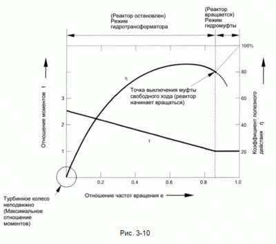

Озадачил ты меня, Михалыч :) Пошёл книжки читать, и вот чего начитал в рольфовском буклете http://manual.pajero4x4.ru/?wpfb_dl=11111
В процессе увеличения передаточного отношения e, при увеличении
частоты вращения турбинного колеса, происходит изменение направления
вектора скорости потока жидкости, выходящего из турбинного колеса, при этом
уменьшается скорость относительного потока жидкости. Наступает момент, когда
вектор абсолютной скорости потока жидкости перейдет через условную
горизонтальную линию и произойдет автоматическое отключение реактора от
картера, поскольку при таком направлении действия потока жидкости обгонная
муфта больше не сможет удерживать реактор неподвижным.
Пока реактор остается неподвижным, эффективность передачи мощности
продолжает падать. Однако в определенный момент муфта свободного хода
позволяет реактору начать вращение.
В результате реактор начинает свободно вращается вместе с потоком
жидкости, никоим образом не воздействуя на него. Этот момент называется
моментом срабатывания муфты свободного хода. Для разных гидродинамических
передач, этот момент происходит приблизительно, при одном и том же значении
передаточного отношения e=0,85, коэффициент полезного действия при этом,
приблизительно равен 80%. Такое изменение режима работы реактора приводит к
тому, что гидротрансформатор начинает работать в режиме гидромуфты,
коэффициент трансформации момента которой равен единице (рис.3-10).
Трансформация момента происходит при всех передаточных отношениях e
от 0 до 0.85, вплоть до момента срабатывания муфты свободного хода. Этот
режим работы называется режимом гидротрансформатора. В режиме
гидротрансформатора реактор неподвижен. После прохождения точки
срабатывания муфты свободного хода коэффициент трансформации момента
становится равным единице. При всех относительных частотах вращения,
расположенных на диаграмме правее точки срабатывания муфты свободного
хода, коэффициент трансформации момента равен единице, а коэффициент
полезного действия (эффективность передачи мощности) возрастает. Этот режим
работы называется режимом гидромуфты. Ввиду наличия некоторой пробуксовки
колес у традиционных гидротрансформаторов максимальный коэффициент
полезного действия лежит в пределах 95-98%.
Т.е. как я понял, всё же на 5000 либо ГТ будет заблокирован (т.к. колёса всё же крутятся допустим в режиме L, а ОД выключен), либо, если блокировки нет, то ГТ работает на максимальном КПД - 80-95%, что тоже не должно привести к его перегреву.

Тут, как я понял, описан процесс перехода бублика из режима гидротрансформатора в гидромуфту. Для этого реакторное колесо вращается на муфте обратного хода. Но это не блокировка бублика, ибо и в режиме гидромуфты КПД не 100%.
Блокировка же осуществляется за счет механического соединения турбинного и насосного колеса, т.е. полностью исключено проскальзывание одного относительно другого. Для этого там устройство, похожее на механизм сцепления у ручной коробки.

Владимир Михайлович писал(а):Тут, как я понял, описан процесс перехода бублика из режима гидротрансформатора в гидромуфту. Для этого реакторное колесо вращается на муфте обратного хода. Но это не блокировка бублика, ибо и в режиме гидромуфты КПД не 100%.
Нет, конечно, не 100% (ста процентов там по определению быть не может), я и писал об этом. Но в режиме 80-95% (т.е. считай от 5 до 20 % тратится на тепловыделение) при далеко неполной мощности имхо не должно вскипятить ГТ.
Конечно неплохо б было хотя бы по расходу топлива замерить, какая мощность расходуется мотором в таком режиме, а уж из этого плясать... :)
