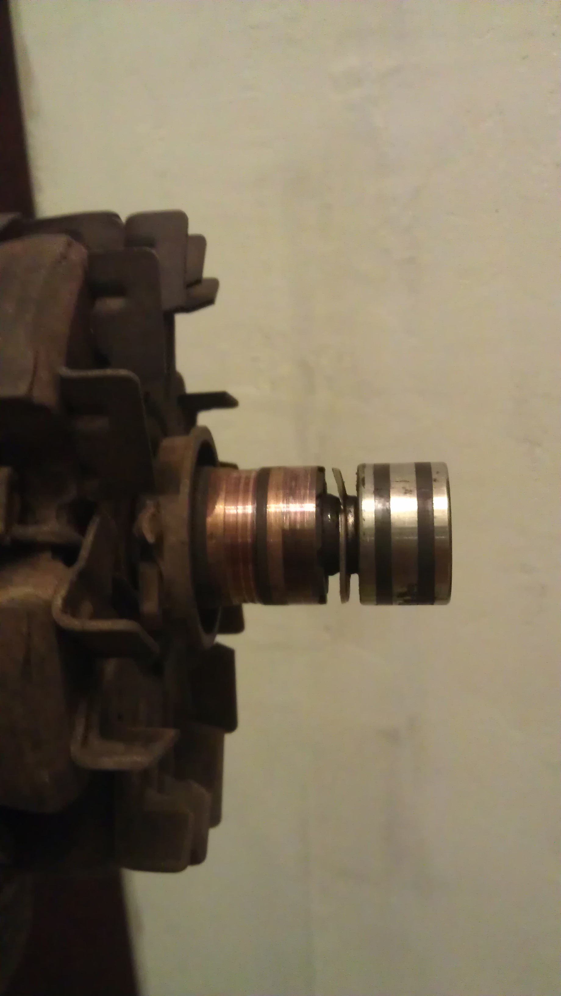

разобрал я гену- во что увидел... место контакта второй щетки - образовался желобок . ну и щетка одна стерлась.....щетки я поменяю....а что делать со шкивом сточеным ? он подлежит замене или надо гену менять ?

Канавка ещё терпимая, можно ничего не делать. Вот когда в ней дыры появятся, тогда и меняй. Можно чуток шлифонуть наждачкой, чтоб не такие крутые перепады были, так сказать - загладить дорожку. Насколько я в курсе, кольца не меняются. Но можно наверно поискать б/у-шный ротор, только смотри, чтоб генератор был такой же мощности.

ну вообще эти кольца сидят на пластике и припаяны 2 проводками к ротору...я их отпаял и снял....не трогая ротор.....при этом снял задний потшибник - люфтил...

Вот б...ь сколько раз уже писали: КОНТАКТЫ ШКУРКОЙ НЕ ЗАЧИЩАТЬ! точка. Так нет...
Кольца токосъемные можно купить, здесь на форуме давали ссылку на магазин.

спасибо. я и не собирался, я их покоцал...щас поищу....щас выбираю реле-регулятор...какой взять ? мобилетрон, транспо и юнипоинт - все на экзисте ? примерно 800 р. Митсубисевские очень дорого....

Я убирал тихонечко мелкой шкуркой бортик и всё.
Т.к. новую щётку может закусить при тком пазе. Но вопрос уже походу исчерпан...

dvm99 , спасибо за совет. нашел на форуме и в экзисте эти кольца. 125 р стоят...http://www.ruparts.ru/info/GEBE/120370/
