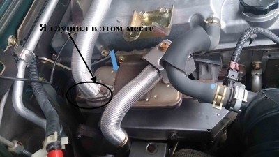

Ребятишки, привет! Подскажите дедушке что это такое на паджеро 3 2006г. 4м41.
Женись в последний день жизни... и наживёшься!
- дед61
- Сообщения: 4088
- Зарегистрирован: 09 апр 2012, 15:54
- Двигатель:: дизель 4М41,турбина.Коробка-автомат
- Мой автомобиль(и):: НМПС-3,2 2008г.в.
- Откуда: Югорск
- Откуда: Югорск,ХМАО-Югра
- Благодарил (а): 276 раз
- Поблагодарили: 239 раз
Re: ЕГР ........ нет слов.
Че,че... охладитель системы ЕГР с трубами,по которым выхлоп идет в камеру сгорания ч/з клапан ЕГР.

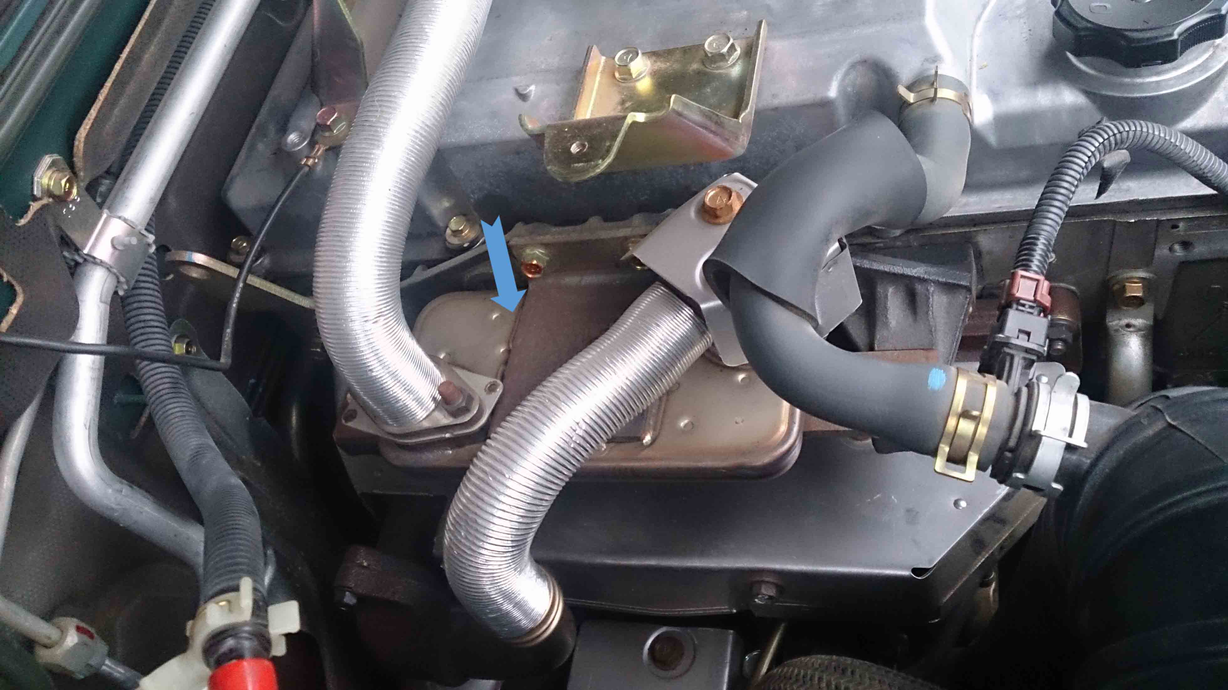

Глушил там, где труба идет из "холодильника" к клапану ЕГР(см. вложение), при этом оставил подводящий вакуум шланг к ЕГР на месте(при условии исправного клапана-пусть бросает чистый воздух в ВК)
почему именно так?
описано мной ранее
(СПРАВЕДЛИВО ДЛЯ МАШИН С ДВИГАТЕЛЕМ 4М41 И ВАКУУМНЫМ ЕГР КЛАПАНОМ) ![:Очень злой: :]:-O:](./images/smilies/Nezloy01.gif)
почему именно так?
описано мной ранее

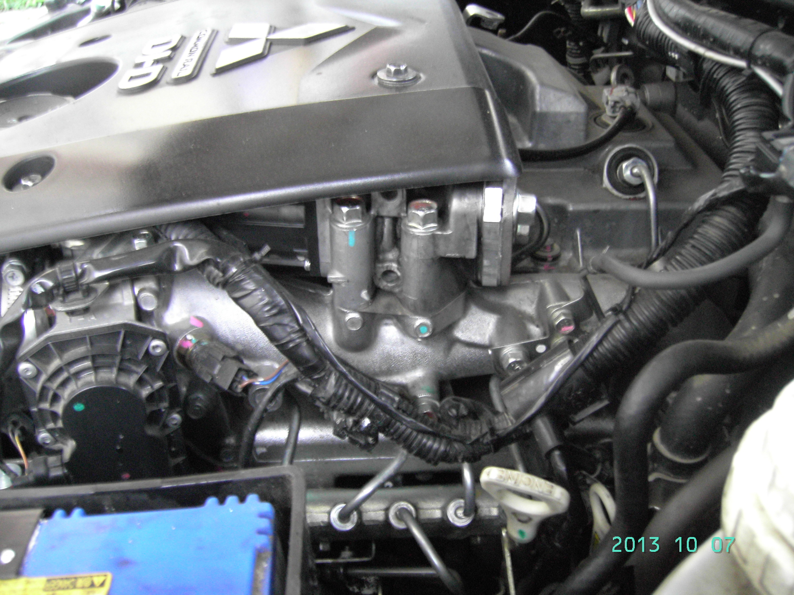

Заглушил ЕГР аж двумя заклушками, тоже где-то вычитал, что так надо...ну в общем загорелся у меня ЧЕК, хотя вроде и не должен был...
Одна заглушка стоит срезу после клапана, вторая помле холодильника...в принципе волнует только один вопрос: почему горит чек?
Двигатель 3.2 new паджеро спорт 2008 г.в.

У тебя привод заслонки электрический? Заслонка не цепляет за заслонку?

Сразу после клапана? Откуда счет ведешь?Если между клапаном и впускным коллектором,не должно быть чеков.А если между трубой (которая от холодильника идет) и клапаном,то запросто чек будет,т.к. при этой заглушке клапан при открытии упирается в неё. У меня так было,пришлось делать прокладку из аллюминия толщ.=8мм.и заглушку из СТ-3. Трубы убрал совсем.UniqueKRT писал(а):Читал читал...только каши в голове прибавилось...

Похоже я понял где лоханулся...
Если мозг сейчас правильно понял, то заглушку ставим так, чтобы не допускать до клапана газы...я ж постааил заглушку между клапаном и трубой, которая в холодильник идет...

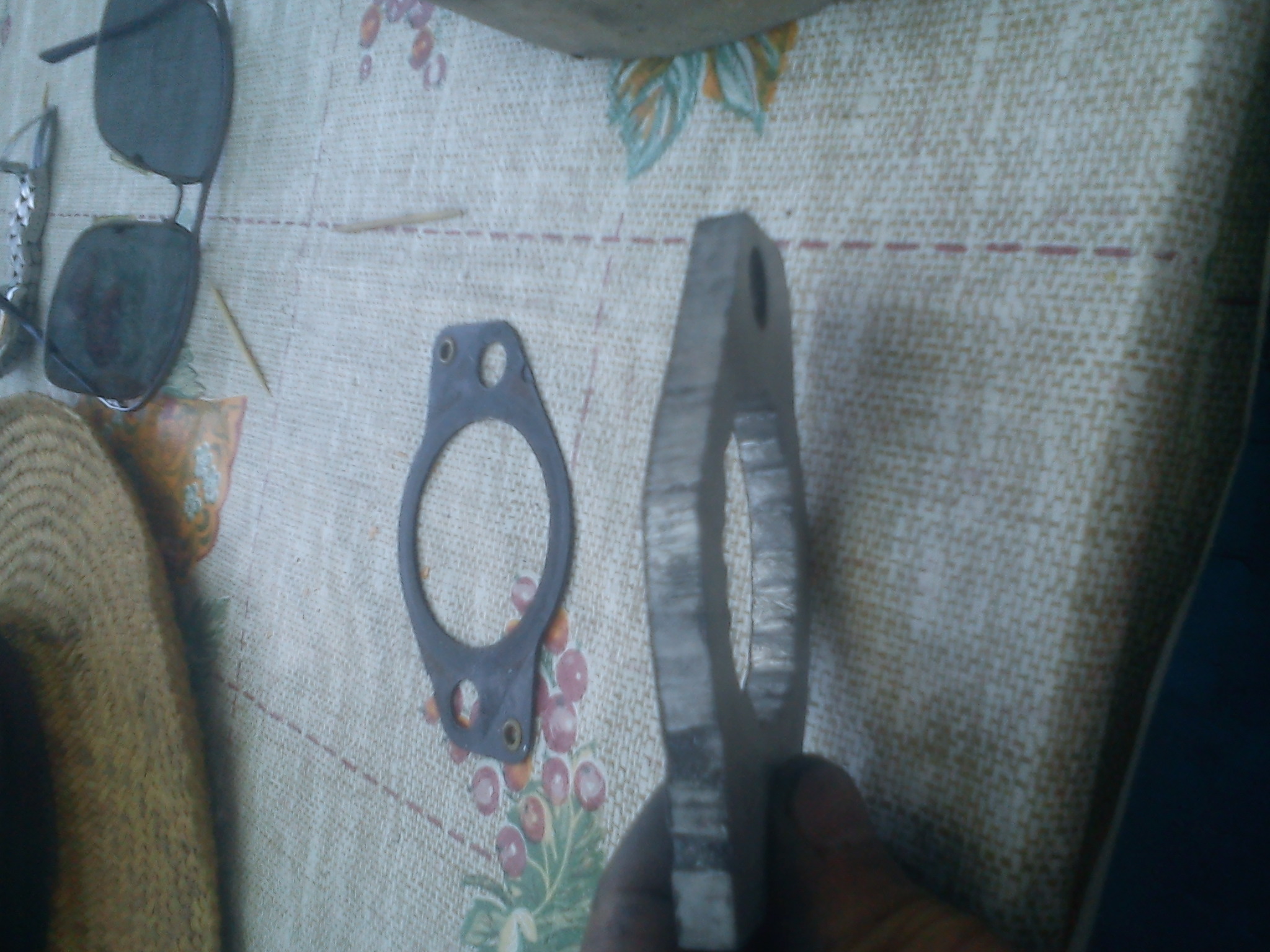

Вот,если поставить там сначала прокладку(с отверстием по диаметру входного отверстия клапана) толстую,как на моем фото,а затем заглушку, и все будет ок.

Нифига не понял какую прокладку и с каким отверстием и куда вставлять)))) понял только что перед датчиком....она вроде как около синий точки внизу на фотке виднеется?дед61 писал(а):Вот,если поставить там сначала прокладку(с отверстием по диаметру входного отверстия клапана) толстую,как на моем фото,а затем заглушку, и все будет ок.

Главное чтобы не задевало заслонку.

Ну посмотри внимательно на фото.Там,где подходила труба от холодильника к ЕГР. Обрати внимание на фланец этой трубы. Он имеет форму полусферы,что дает возможность клапану выдвигаться внутрь этой полусферы.А ты воткнул заглушку между полусферическим фланцем трубы и корпусом ЕГР,тем самым создал преграду подвижной части (исполнительному органу)ЕГР. Так у меня (см.фото) вместо полусферического фланца трубы,установлена толстая прокладка из алюминиевой пластины,(дырка в пластине) а затем металлическая заглушка.UniqueKRT писал(а):Нифига не понял какую прокладку и с каким отверстием и куда вставлять)))) понял только что перед датчиком....она вроде как около синий точки внизу на фотке виднеется?дед61 писал(а):Вот,если поставить там сначала прокладку(с отверстием по диаметру входного отверстия клапана) толстую,как на моем фото,а затем заглушку, и все будет ок.
