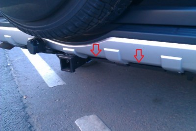

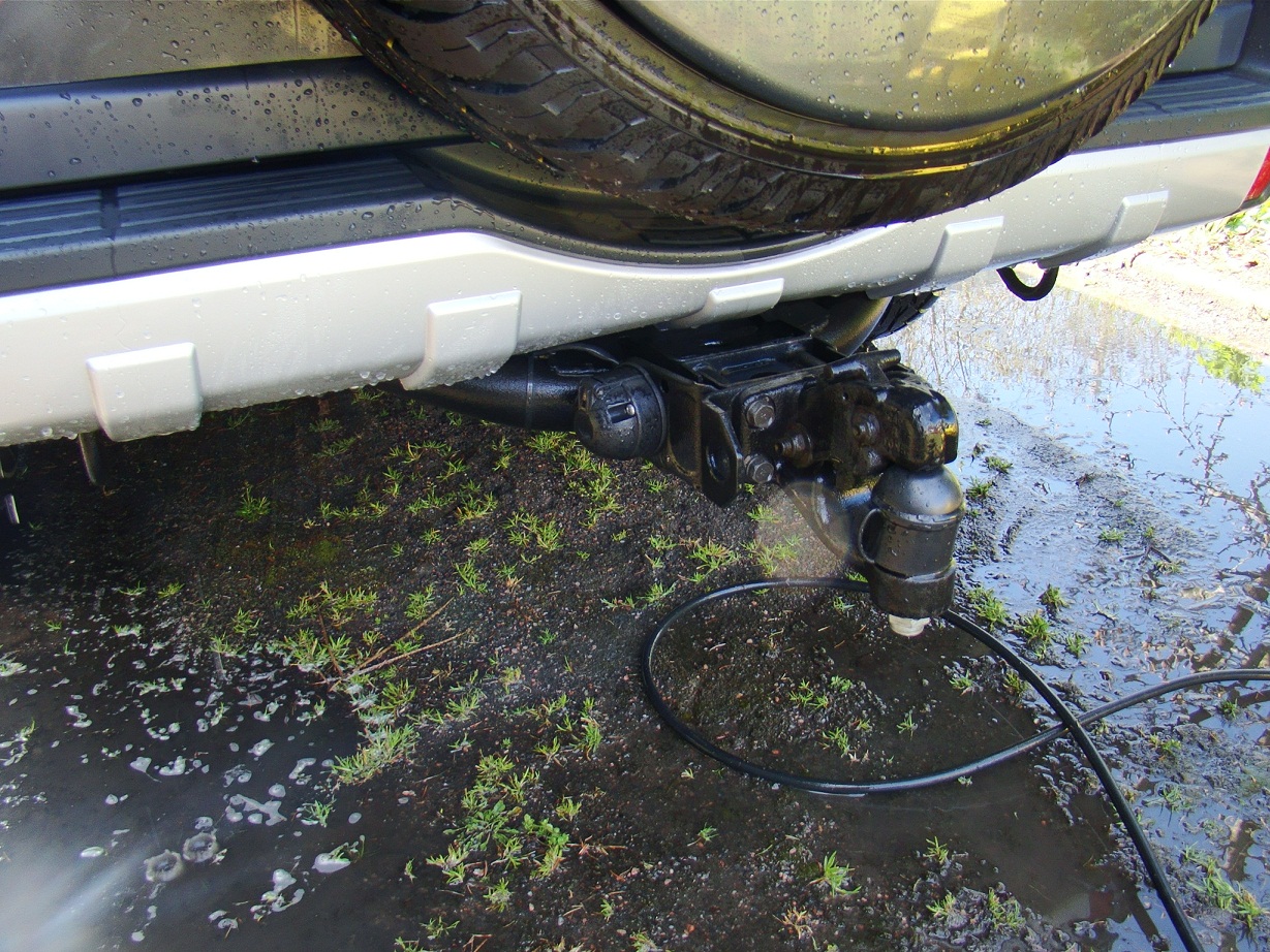

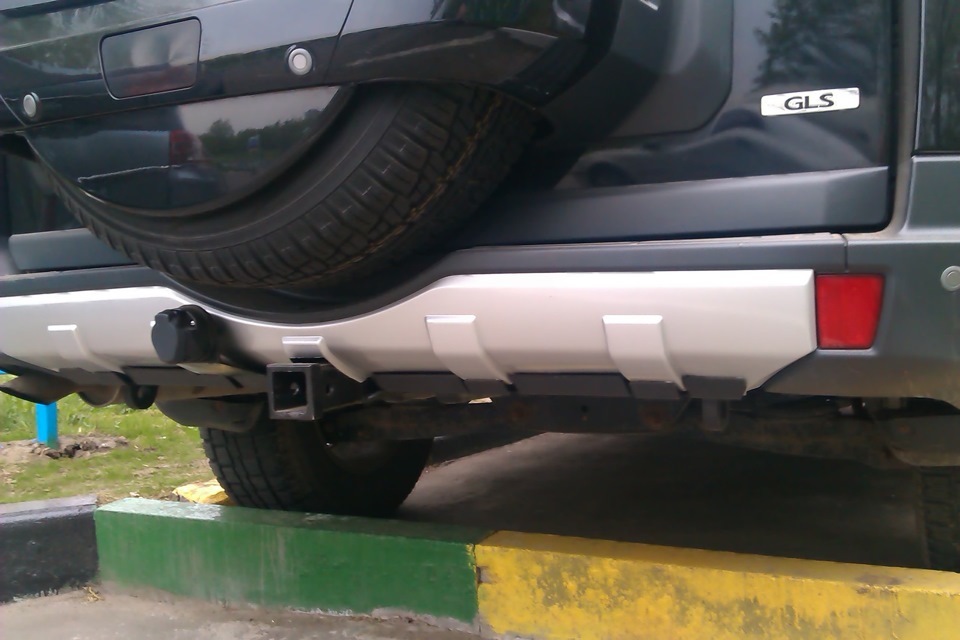

sniper71 писал(а):Вот Балтекс
Как с таким плугом ездить? Это же ведь с асфальта не съехать...
АлександрК
- Сообщения: 2827
- Зарегистрирован: 05 июн 2013, 13:37
- Двигатель:: 4D56, 6G72, 4N15
- Мой автомобиль(и):: Pajero Sport New 2.5 МКП, Pajero Sport New 2.5 АКПП, Pajero Sport III АКПП, Pajero 4 3.0 АКПП
- Откуда: Россия
- Благодарил (а): 175 раз
- Поблагодарили: 136 раз
Re: фаркоп на паджеро 4
Вот кошмар какой - зачем вездеход покупать, если потом лишать его всякой возможности передвигаться за пределами дороги, с помощью таких "приспособлений"?!?
С уважением, Александр.

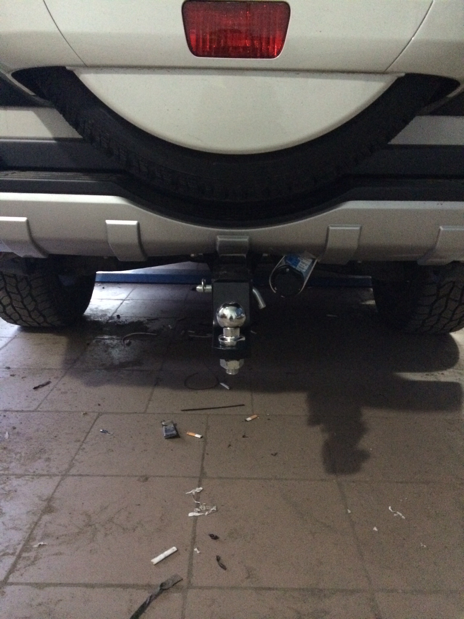

- Gera28
- Сообщения: 17
- Зарегистрирован: 24 май 2009, 21:55
- Двигатель:: 2,4 дизель
- Мой автомобиль(и):: Pajero Sport 3
я поставил фаркоп с защитой бампера . ставил в паджеро сервисе . и смотрится хорошо
P4 3.0 араб - продал
Pajero sport III 2,4 DI-D Ultimate

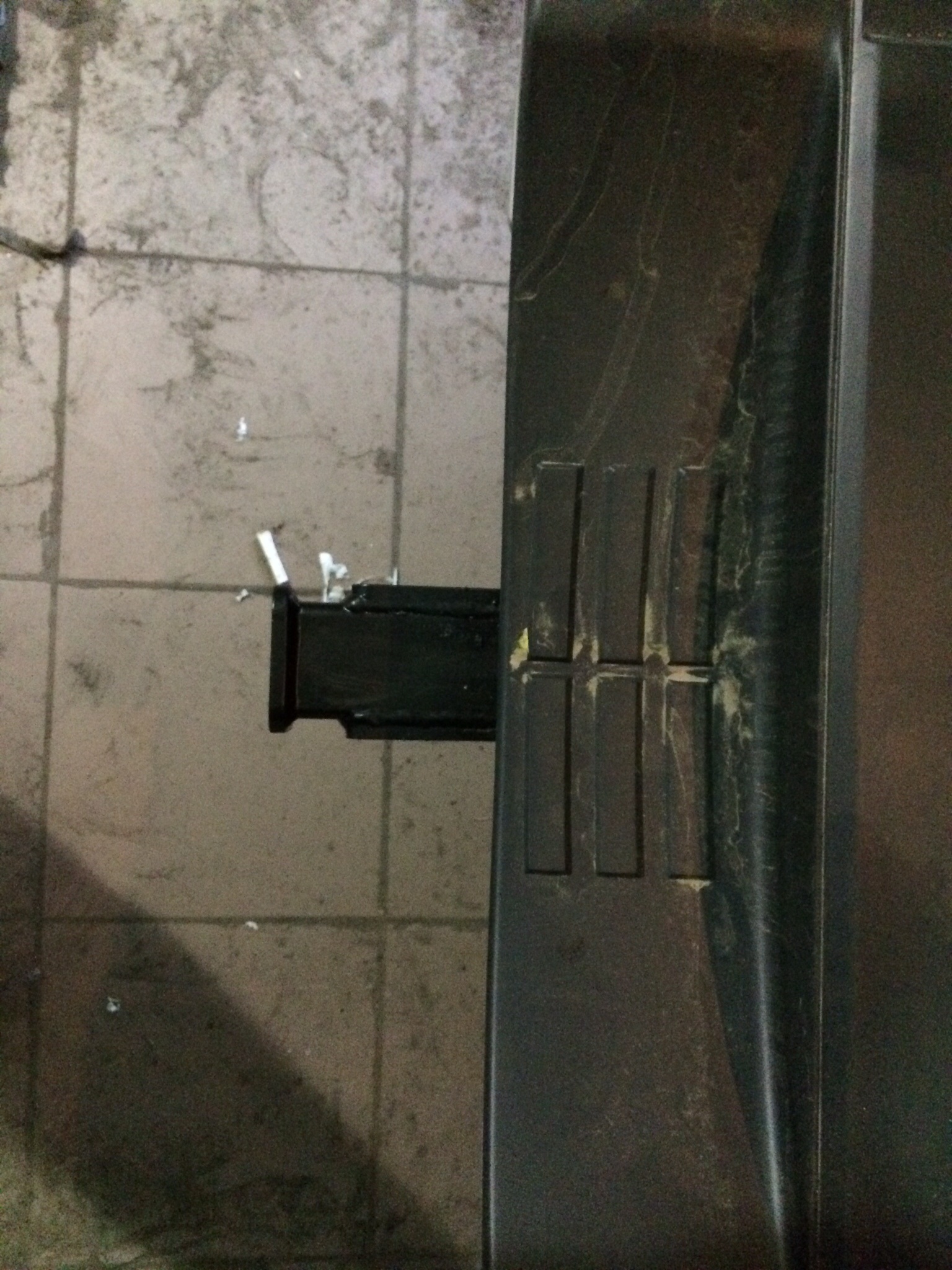

- Gera28
- Сообщения: 17

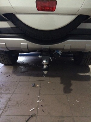

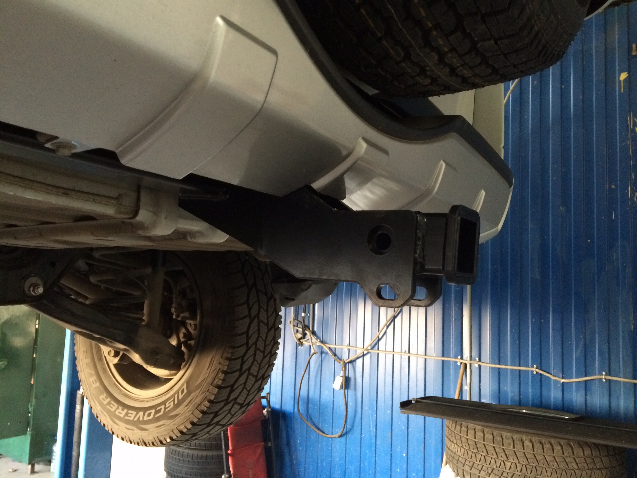

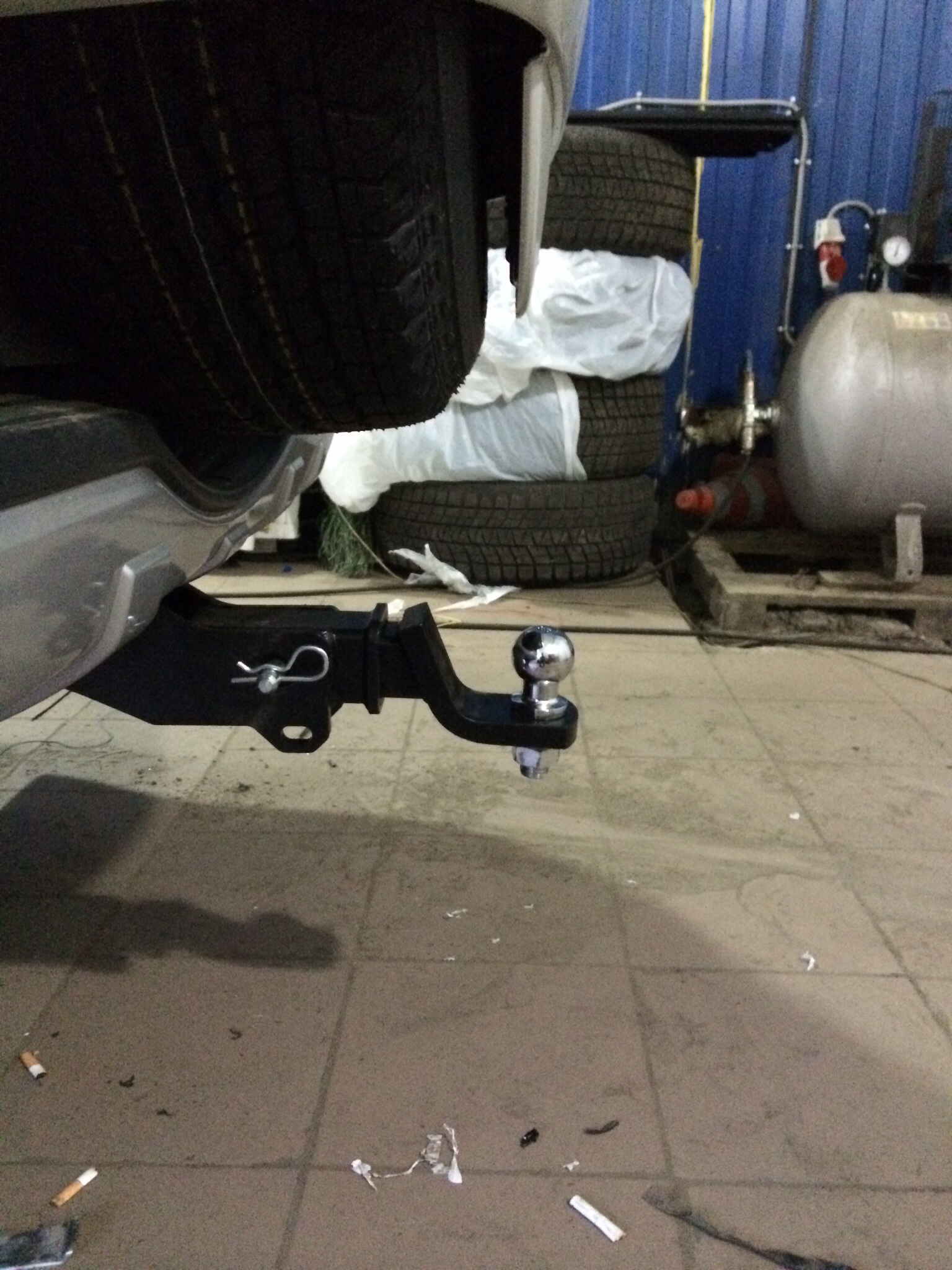

установка фаркопа (квадрат)сзащитой бампера с низу и розеткой 16500. .1) https://a-a.d-cd.net/d6a53d4s-960.jpg 2) https://a-a.d-cd.net/eaa53d4s-960.jpg Адаптер фаркопа с шаром 2700. 3) https://a-a.d-cd.net/aea53d4s-960.jpg 4) https://h-a.d-cd.net/96a53d4s-960.jpg
- Lebed
- Сообщения: 10748
- Двигатель:: ******
- Мой автомобиль(и):: ******
- Откуда: ***
- Откуда: ***
- Благодарил (а): 236 раз
- Поблагодарили: 431 раз

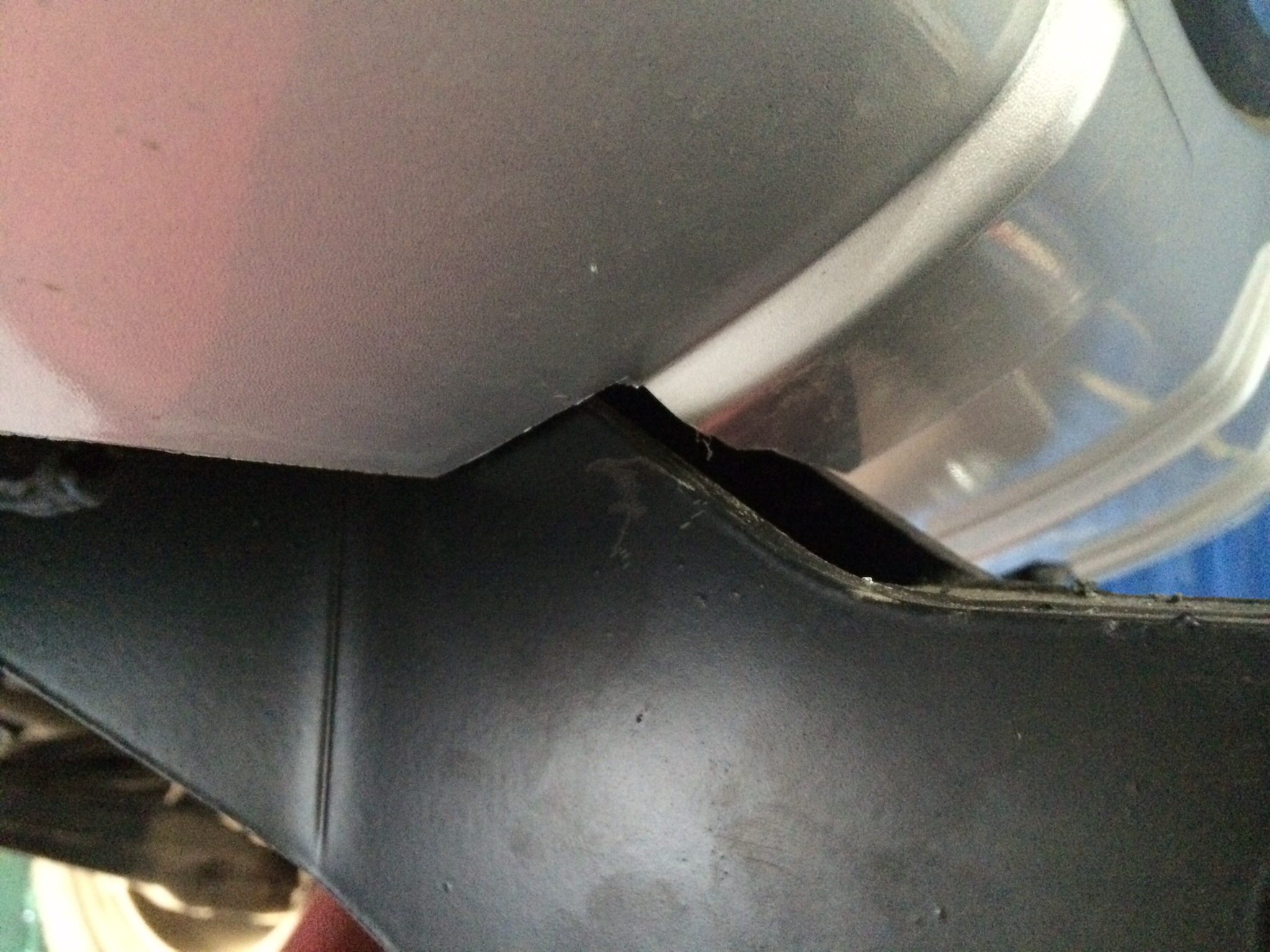

Почему в центральной части с зазорами, а по краям без них?
- Gera28
- Сообщения: 17
средяя часть бампера менялась (неорегинал) поэтому и зазорLebed писал(а):Почему в центральной части с зазорами, а по краям без них?
Я тоже сообразить нечто подобное, можешь фоток побольше скинуть, интересует крепёж квадраты и защиты?Gera28 писал(а):я поставил фаркоп с защитой бампера . ставил в паджеро сервисе . и смотрится хорошо
- Gera28
- Сообщения: 17
квадрат приварен к защите, и снаружи крепления невидно .kompail писал(а):Я тоже сообразить нечто подобное, можешь фоток побольше скинуть, интересует крепёж квадраты и защиты?Gera28 писал(а):я поставил фаркоп с защитой бампера . ставил в паджеро сервисе . и смотрится хорошо
