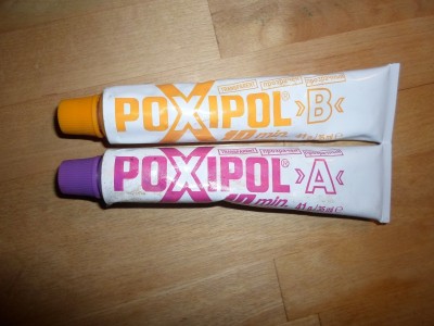

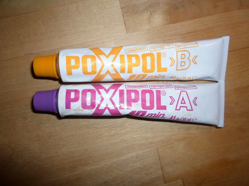

Могу предложить более современный способ и по материалам и по времязатратам для решения штопки отвертсия. Приходилось клеить проржавевший металлический бензобак. На радиусной поверхности хорошо обрабатываешь всё вокруг "свежим" натфилем, чтобы была чистая шероховатая поверхность. И чем шероховатей она будет, тем лучше. Затем забадяживается масса в соотношении 1:1 и хорошенько втирается в металл вокруг отверстия ,типа грунтуется. Затем уже можно сверху намазать латку. Через 20-30 минут железно всё можно покрыть антикором и ставить на место. Держится капитально. Проверено.Magnat52 писал(а):......сейчас.Попробую снять старую,найти дыру,бокситкой с бинтом заклеить.....

asn писал(а):Могу предложить более современный способ и по материалам и по времязатратам для решения штопки отвертсия. Приходилось клеить проржавевший металлический бензобак. На радиусной поверхности хорошо обрабатываешь всё вокруг "свежим" натфилем, чтобы была чистая шероховатая поверхность. И чем шероховатей она будет, тем лучше. Затем забадяживается масса в соотношении 1:1 и хорошенько втирается в металл вокруг отверстия ,типа грунтуется. Затем уже можно сверху намазать латку. Через 20-30 минут железно всё можно покрыть антикором и ставить на место. Держится капитально. Проверено.Magnat52 писал(а):......сейчас.Попробую снять старую,найти дыру,бокситкой с бинтом заклеить.....
