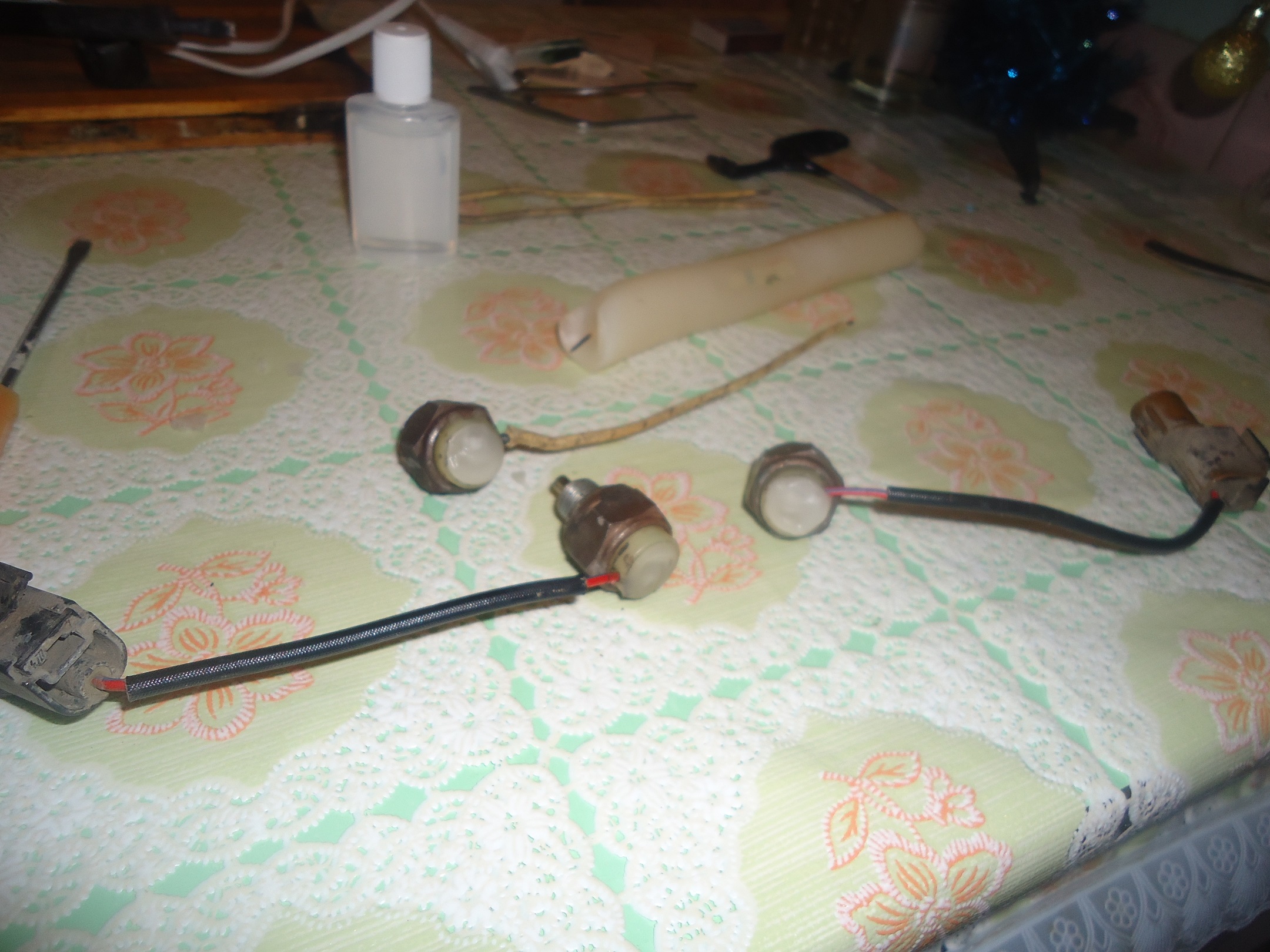

фотки есть токма готовых датчиков

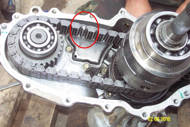

Владимир3484, так вроде если на половину звена укорачивать, то цепь будет с перекосом.
ощущается ли он и как соединил (т.е., куда перекос)? или это пофиг?
и ещё, на сколько родная растянутая цепь провисала? и как укороченная?

Владимир3484 писал(а):фотки есть токма готовых датчиков
Парафин! :=-O: . Он же расплавится летом и вытечет, у него температура плавления 60 град. максимум. Да и мехсвойства у него в твёрдом виде- никакие.
а зачем мехсвойства? он нуден как затык чтоб грязь туды не налетела а остальное то пофиг. впринципе можно залить еще чем нить но таким что бы темп плавления была ниже чем у пластика и не нужен был открытый огонь для демонтожа заливки( вдруг какая муня в грязи отлетит туда и все првода повырывает. просто видел тут на форуме кто то холодной сваркой зауярил, это всё смерть если обломит провод

МДМ писал(а):Владимир3484, так вроде если на половину звена укорачивать, то цепь будет с перекосом.
перекос есть около 1мм причем куда бы не соеденял (в любую сторону) в принципе страшного ничего нет с шерстенок не слетит так как замками держится за шестеренки, и стоит не внатяг так что думаю пофиг.
родненькая растянулась так что на сухом ачвальте при подключении полного привода хруст стоял не детский и передние колеса отлько поддергивались слегка. когда снял цепочка касалась снизу корпуса а если свесть цепь рукой от спич коробок на ребро помещался впритык.
кстати в теории можно цепь отремонтировать а не укорачивать :Botan:

Unklown писал(а):
Владимир3484 писал(а): на ползуба обрезал?
Вот это как??? на ползуба??
Правильно 2 звена.
Если извратица можно удалить 1но. ( соединение при этом развалится отнозначно)
Но 1\2 то как ?? :*WALL*:
И вы ещё это обсужлаете... :=-O:
он знает о чем речь, просто не правильно высказался. смотри:
укорочена на 1 звено
MMC Pajero, 1993г., V43W, 6G72 (12valve), МКПП, ГБО 4-е поколение Digitronic
Владимир3484
Сообщения: 56
Зарегистрирован: 24 дек 2013, 17:29
Двигатель:: 4D56T
Мой автомобиль(и):: Pajero 2 мех СС Коротыш 31*10.5*15
Откуда: Волгоград
Re: Замена цепи в раздатке Super Select
Сообщение Владимир3484 »
точно я об этом и вел речь и более того у мя так как на картинке все и получилось тока зачем выбили вал из задней крышки?
