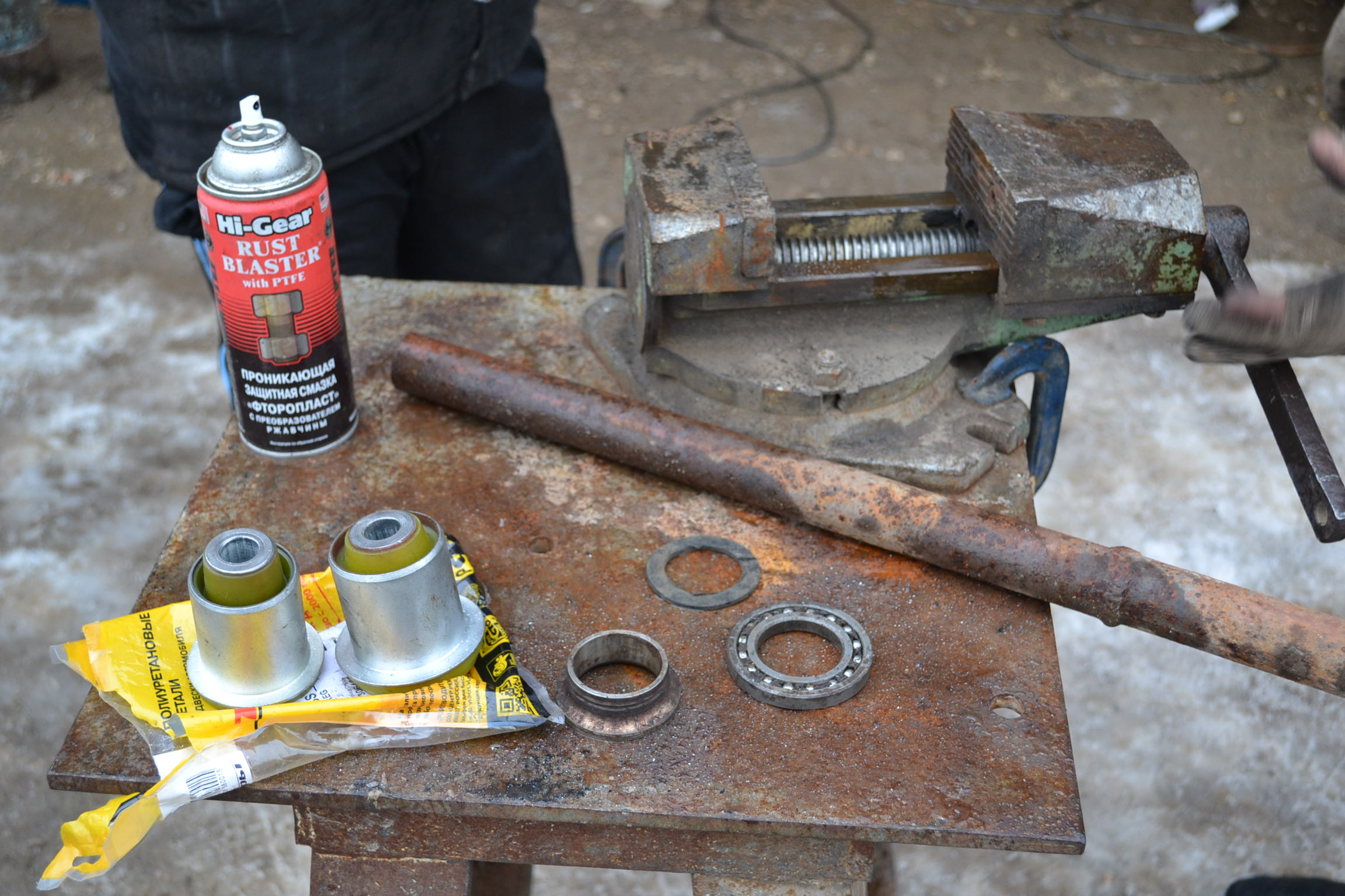

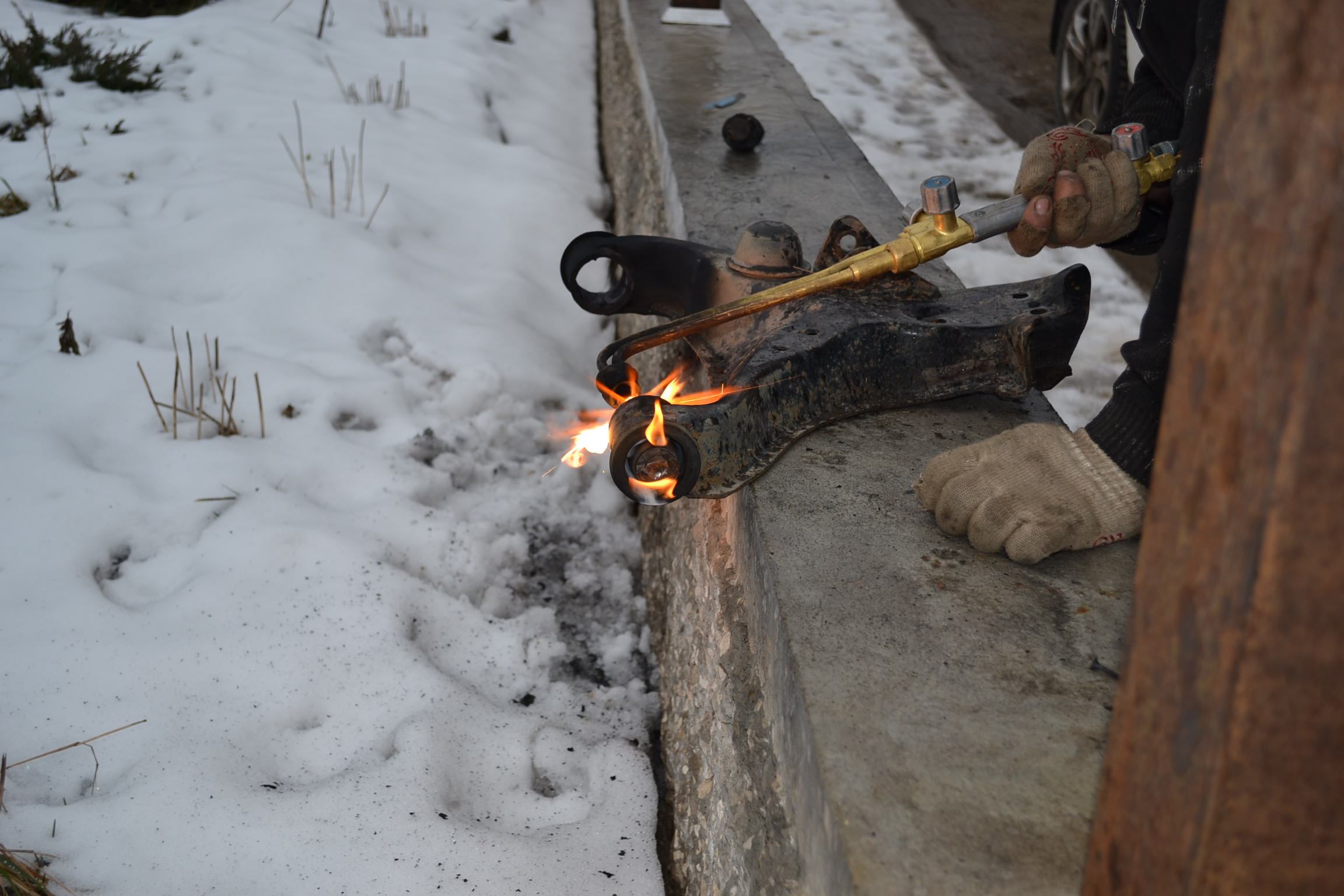

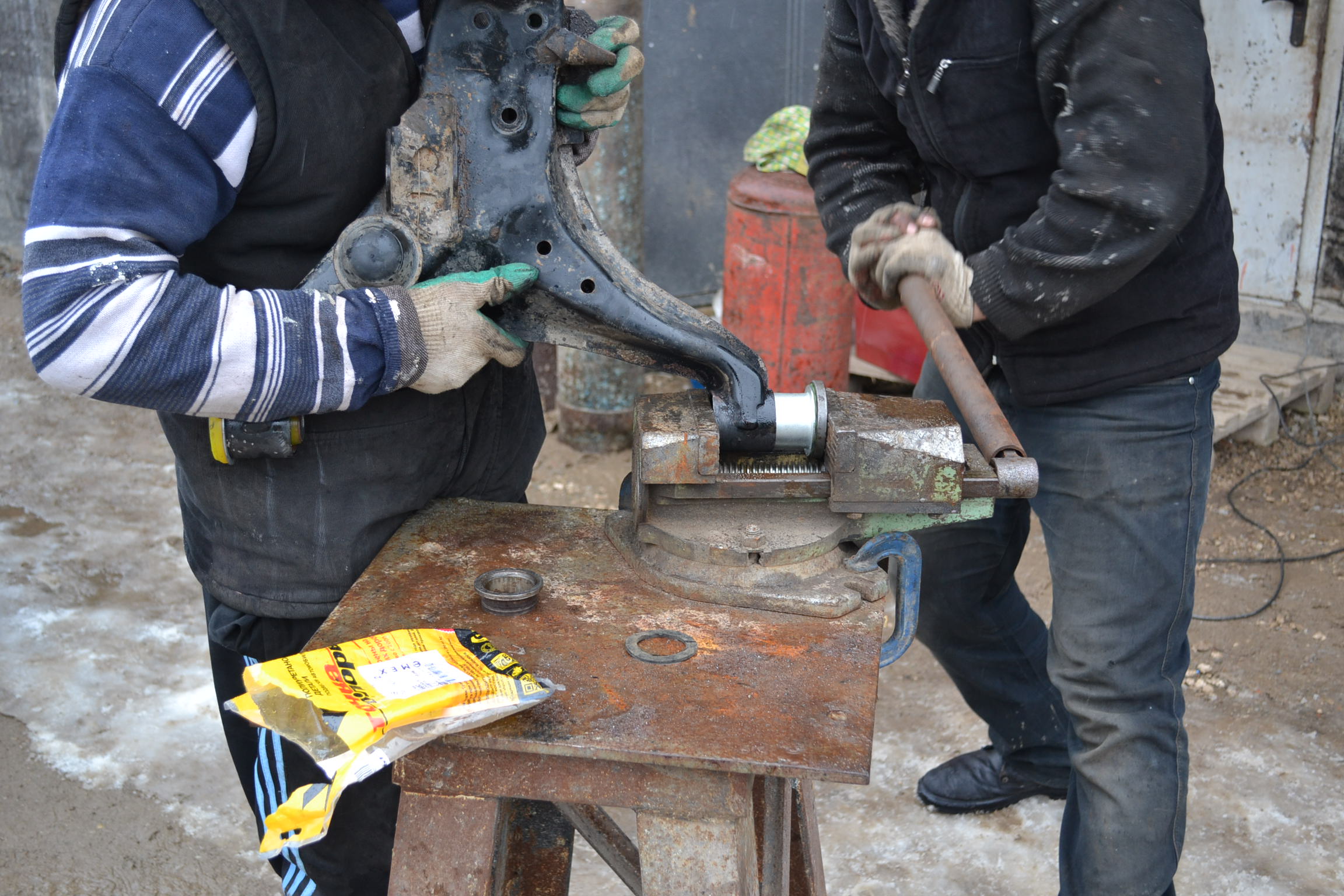

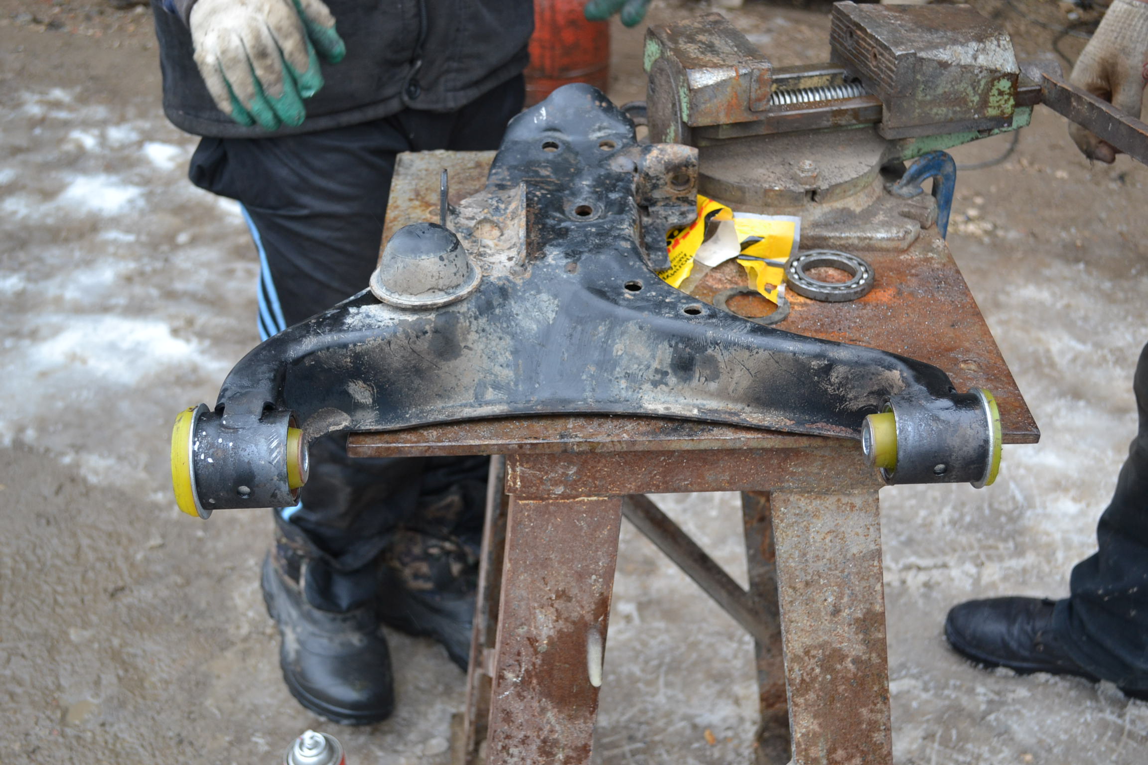

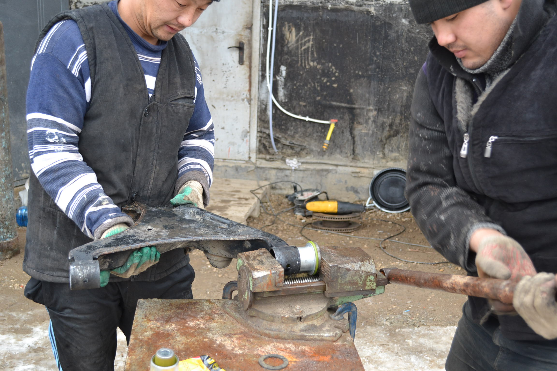

Поменял передние сайлентблоки с двух сторон, год назад. Поставил полиуретановые.
Работу делал посредством двух гастарбайтеров-землекопов, под моим руководством.
Без ямы. С сабельной пилой, газовой горелкой и тисками. В субботу справа, в воскресенье слева.
Вот фотоотчет:
рычаг готов к установке
процесс 2
процесс 2
процесс запрессовки
процесс запрессовки
новые сайленты, смазка, и приспособы для запрессовки
вырезаем наружную обойму сайлента
выжгли оба
выжгли оба
один сайлентблок уже выжгли, второй на очереди

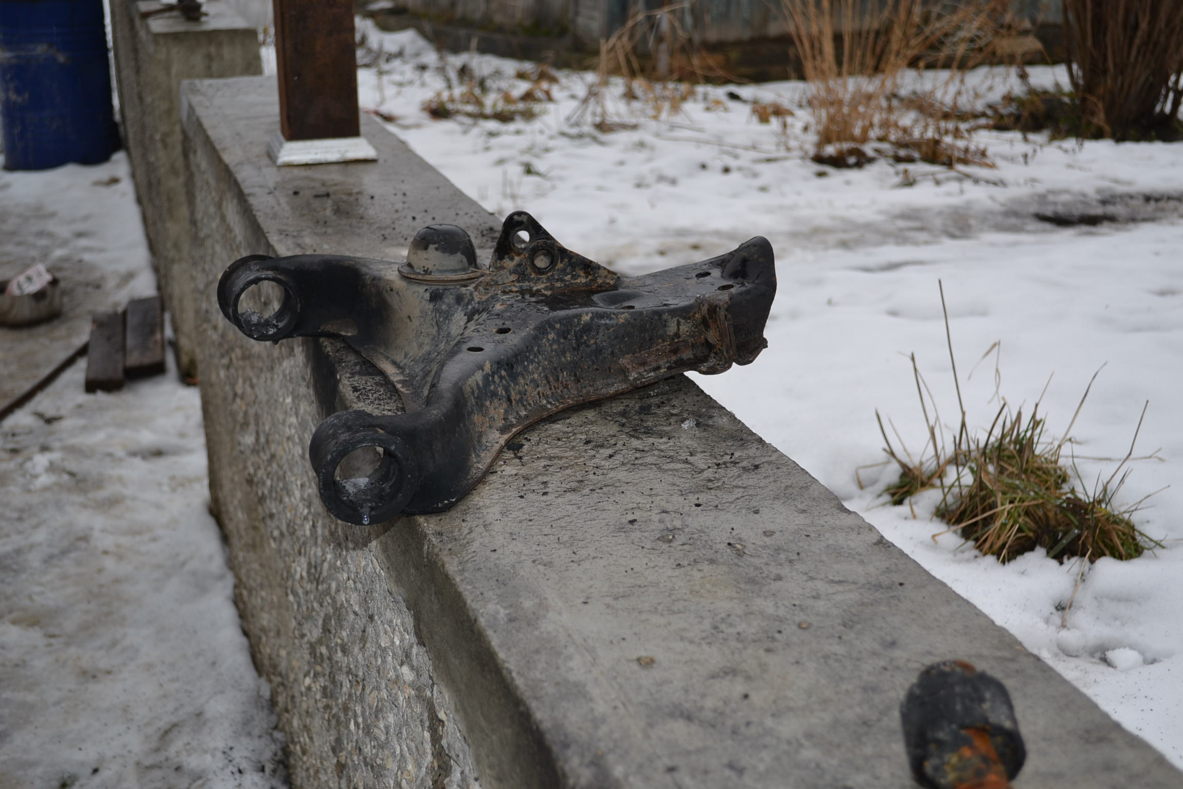

высвобожденный рычаг
спиливают закисшие болты

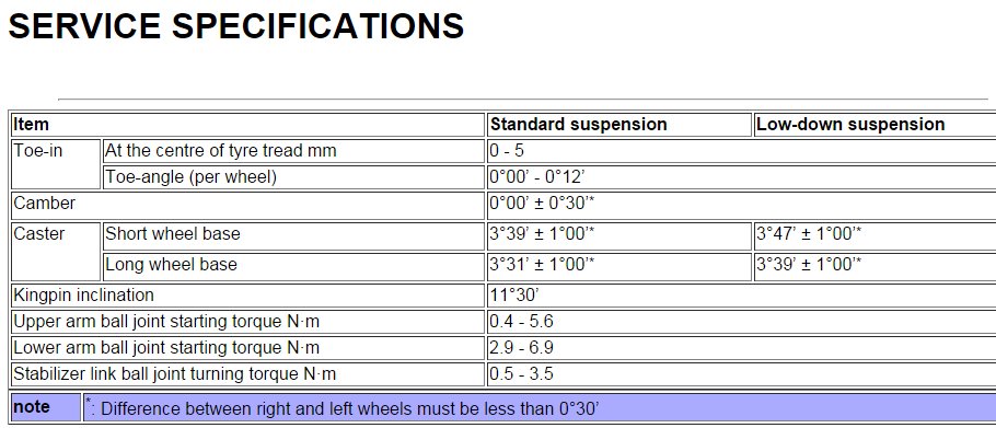

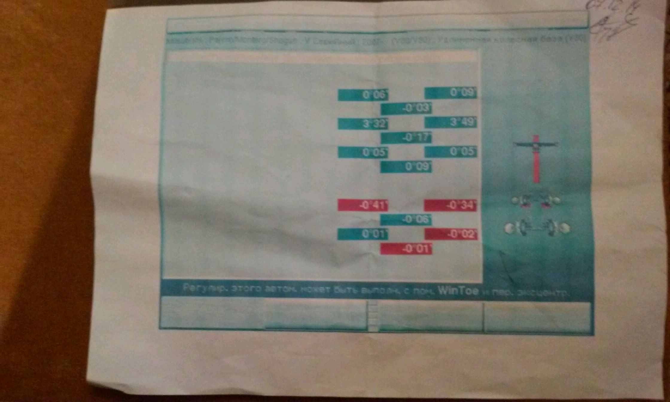

Коллеги, оцените пожалуйста данные по сход развалу.
Насколько отклонения задней оси критичны?

А насколько "критично" решать только Вам

Насколько критично сам не смогу понять, ибо не спец. Насколько понял, сильно ушел угол развала 0,34 и 0,41 при допуске 0,3.
Резину пока не ест.
Резину пока не ест.
Так то не совсем уж криминал, но сделал бы не дожидаясь сезонной переобувки ибо подъедание резины не всегда видно без снятия колеса с авто. Другое дело если не сделать. Тогда в перспективе эксплуатация авто на "докаточных" покрышках.
И жирное ИМХО))))

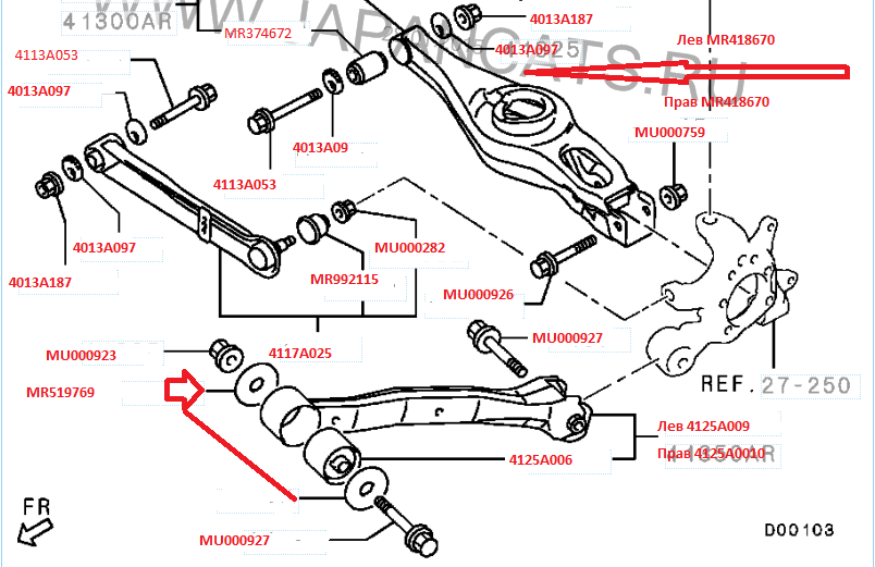

Добавил. Тупо подряд по задней. Без количества, посчитаете сами. Если ошибся, поправляйте

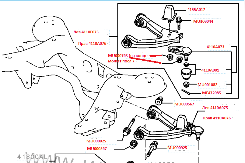

Всем добрый вечер или день! На араба P4 передние рычаги - 4013A209 и 4013A210, если искать их по екзисту или автодоку, то в качестве неоригинального сайлентблока выдаётся в числе многих RBI M24T04W (правда, непонятно - передний или задний). Теперь, если в строку поиска тех же сайтов забить RBI M24T04W (естеатвенно, без названия производителя), то в аналогах появляется оригинальный митсу сайлент с номером MR 992256, подходящий для L200. Может быть на самом деле они одинаковые, так хотя бы уже один при замене в рычаге будет оригинальным? Есть у кого-нибудь какие-то мысли, как проверить или это ошибки в каталогах?

Совет, конечно, отличный, но, если появится альтернатива, вместо 12-13 тысяч за новый рычаг заменить сайленты на оригинальные по 1 т.р., то, мне кажется, многие бы воспользовались этим вариантом, а они должны быть, ну не выгодно на близкие модели все мелочи по ходовке разные делать, где-то должно совпасть, но пока это загадка...
