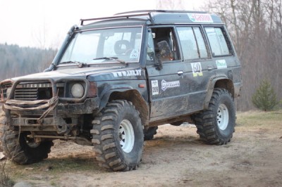

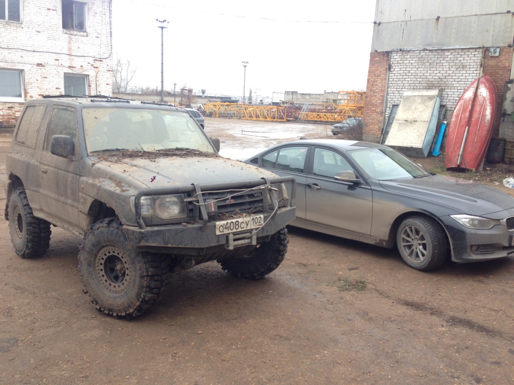

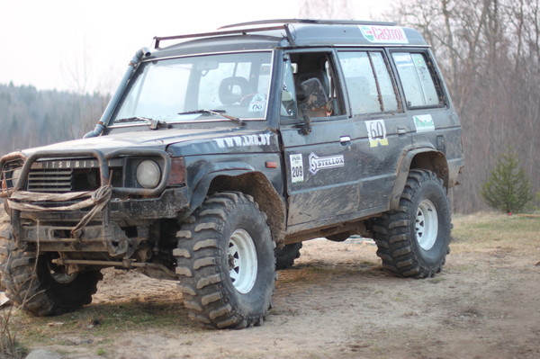

подкатил себе 37х13.5
полет нормальный))))
были 35х12.5
были 35х12.5
37х13.5
37х13.5

pinkerton: почему такой "причесон" на богере?Чисто Свои тараканы выложи,плиз :)
ЗЫ по первой фотке: у тя развал в порядке??? или обман зрения? :)

МШУ писал(а):ЗЫ по первой фотке: у тя развал в порядке??? или обман зрения? :)
Сань, о том же подумал, но вроде на зрение не жаловался...

проставки под шарики без 10 мм развальной пластины?

МШУ писал(а): проставки под шарики без 10 мм развальной пластины?
это вы о чем?
я таким анонизмом не занимаюсь)))))
да и вы вроде грамотный, куда эту пластинувпереть чтоб верх колеса встал на место, если оно сейчас во внутрь ушло????
кузов лифтанут наверное на 6-7см, от того что на ней гоняли в спринте и прыгали, погнуло оси рычагов....поэтому левое колесо кривое.
я ее все равно буду полностью разбирать и восстанавливать поэтому особо не парюсь.
купил ее за 70 т.р.))))))

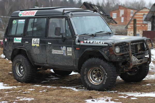

на боггере вырезана мелкая шашка, что там фоткать то.......из колеи выезжает нормально.

pinkerton писал(а): на боггере вырезана мелкая шашка, что там фоткать то.......из колеи выезжает нормально.
Да неее, и так всё видно....я имел ввиду почему именно так..
ну так нагрузка на трансмиссию значительно больше, износ и шум больше, закапывается лучше(если газовать)
вес меньше, еще лучше очищается, на мой взгляд едет на порядок лучше чем не резанный
моему 2.5 без турбины хватает и 35 и 37 крутить, было как то что не хватило сцепления работать в паре с мех лебедкой, пришлось выбирать либо лебедь либо колеса, либо по очереди.....но там было говнолина выше пояса
кароч свои тараканы, меня устраивает))))

pinkerton писал(а): кароч свои тараканы, меня устраивает))))
я имел ввиду,что кмк бы бОльшую шашку напополам отрегрувить...
имхо меньше вбок стаскивает.
