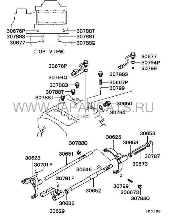

Странно, экзист не выдаёт такой датчик.
По схеме на раздатке три датчика:
MB 811554
MB 886426
MR 246221
И один на мосту:
MR 165266
Какой из них глючит?

Видимо у тебя какая то другая раздатка . Тебе тот который на схеме 30677
