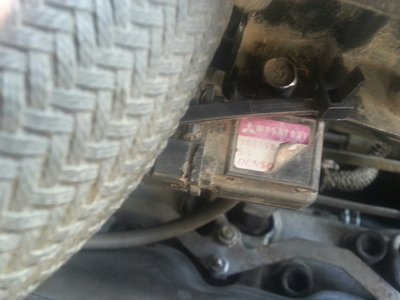

Спасибо) у меня наоборот стоят

PEK писал(а):Спасибо) у меня наоборот стоят
по схеме наоборот стоят или под капотом? может здесь собака порылась?
Под капотом стоят наоборот. Пока нет возможности перекинуть и проверить. Отдал машину на переборку ТНВД. Зажигание не выстовляеться уже, на зуб тнвд перекидывали.

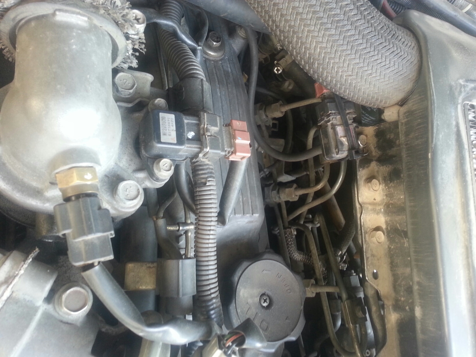

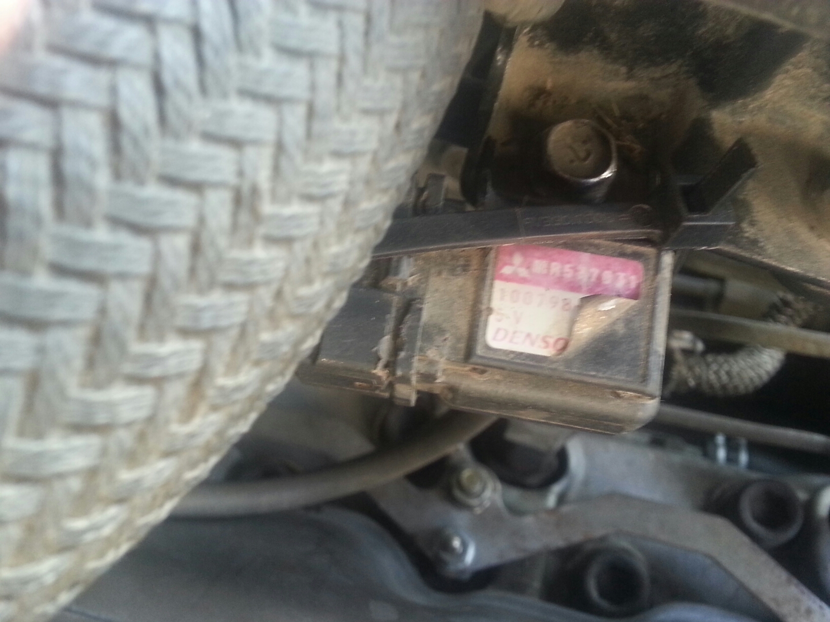

duratrak писал(а):4-299300
10-mr 577031 ещё один буст сенсор
Приветствую! Вчера приезжал ко мне МПС с такой же как у меня ошибкой, у него датчики стоят как и у меня возможно наоборот НО площадки на что крепятся датчики выполнены как раз по них т.е. отверстия под болтики на одном датчике (299300) два на другом 577031одно. Посмотреть ещё раз получиться как они стоят?
все как по схеме

Сообщение PEK »
Ну да у человека что приезжал также стоят почти. Но 577031 стоит на щите моторном и от него шланчик идёт на штуцер выходящий из впускного коллектора. А 299300 в разрыв между магнитным клапаном и сервоприводом управления геометрии положения лопастей. Т.е. по схеме 10- 299300 ,а 4-577031.

Сообщение PEK »
Перестановка датчиков с рабочий машины не привела ни к чему. И переборка ТНВД. Ошибка не ушла 49. Остаётся перекинуть мозги.....
