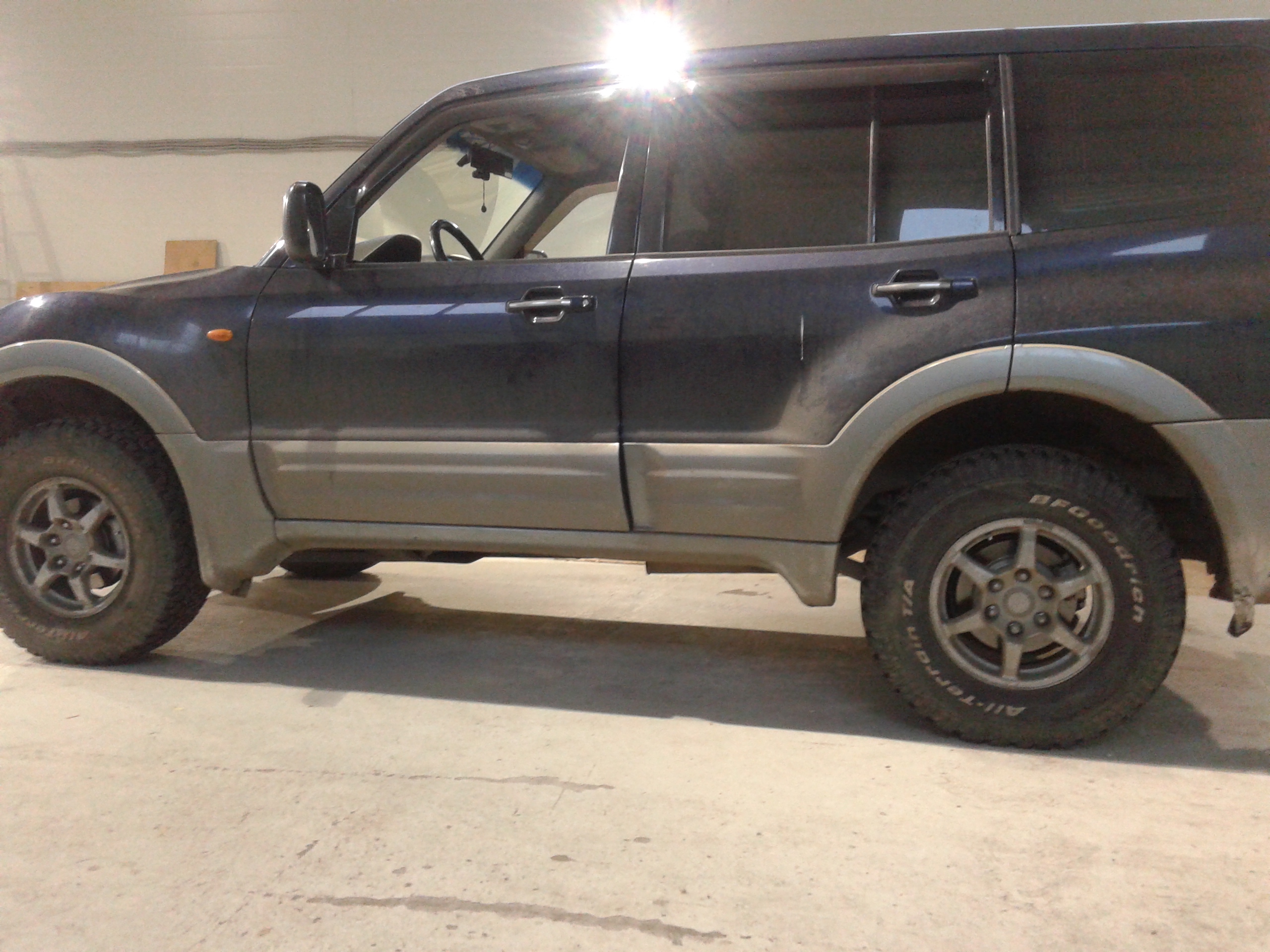

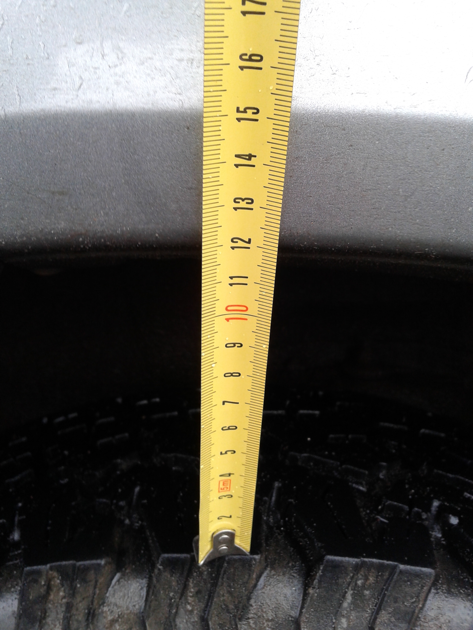

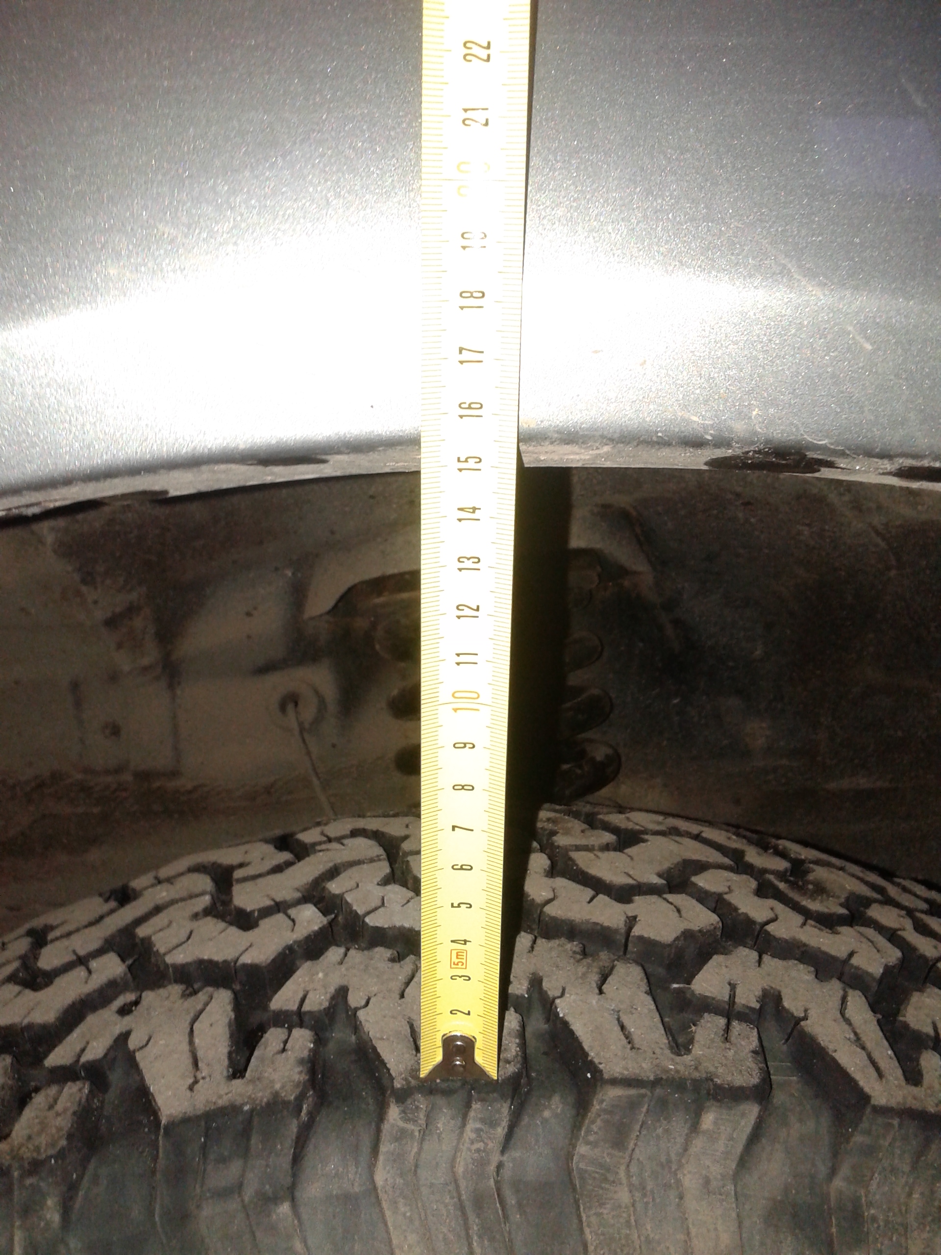

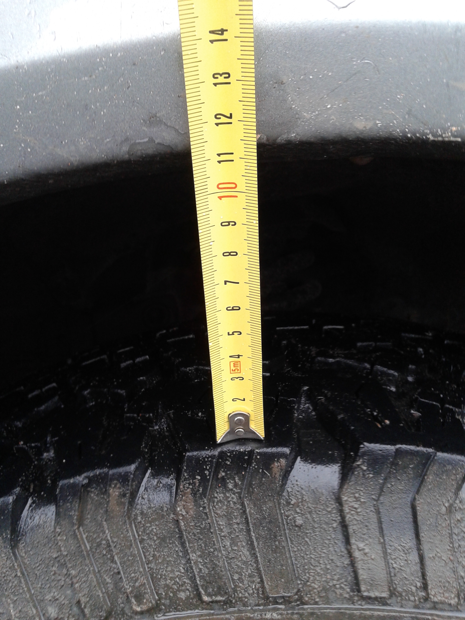

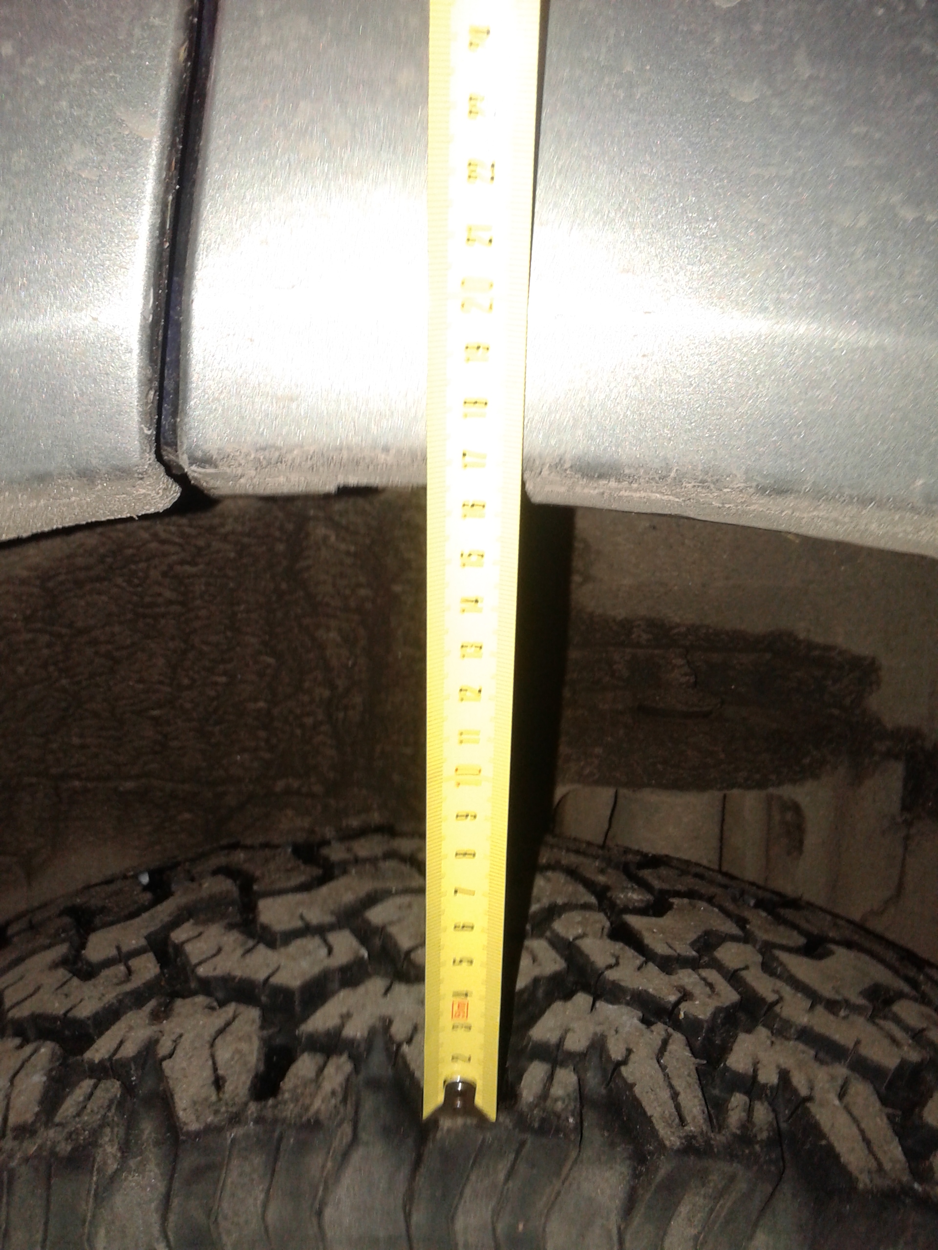

Перед было так Изображение Стало так Изображение
Зад было так Изображение Стало так Изображение
Общий план выложу чуть позже, по ночи не важные фотки получились.
