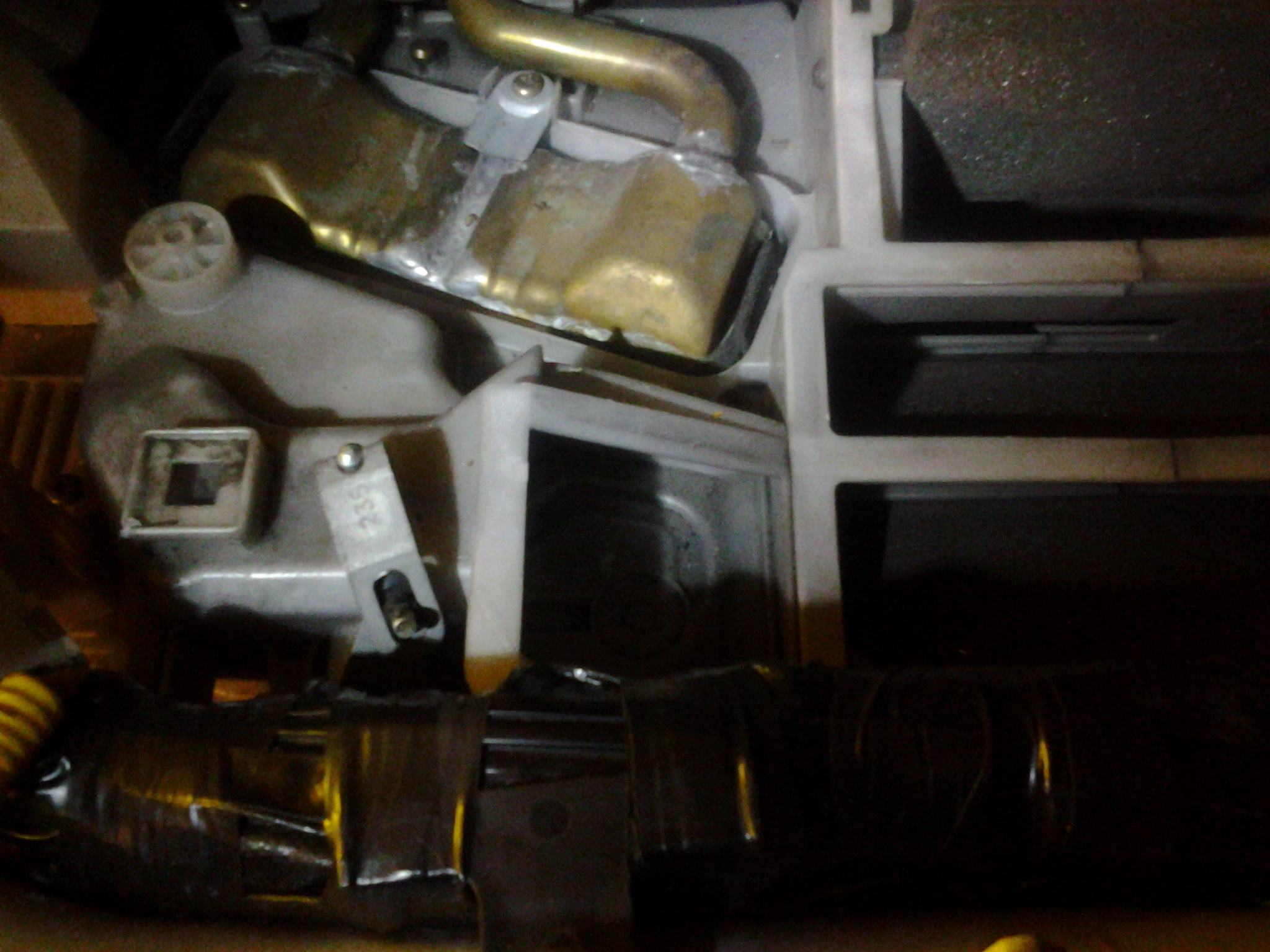

5. крышка на радиаторе новая
6. залит антифриз (который некуда не девается, если бы была пробита прокладка, уходил бы?)
7. на горячем когда крышку с радиатора откручиваеш, пшикает, при газе вытекал (теперь вроде не вытекает) антифриз (мож много залил? уровень в радиаторе когда газуеш поднимается, сбрасываеш опускается, бульков и воздуха вроде не видать, пробовал даже герметично привязывать пакет к горловине, надувается и сдувается соответственно)
8. радиатор на печке стоит тонкий (может вся проблемма в этом? просто тупо выдувает? на улице ~ -45C)
9. пробовал подключать только переднею печку (чуть теплее было но не то)
10. переделывал радиатор кондиционера в радиатор печки, была жара но не долго, потёк блин
11. воздухозаборники под лобовым стеклом закрыты войлоком, радиатор тоже на половину закрыт брезентом, температура двигателя по серединке держится
вроде всё, чего ещё с ней сделать? поставить помпу от газели? найти по размерам радиатор похожий на радиатор кондиционера и поставить его? (он всё таки ближе к вентилятору стоит чем тот который на печку идёт), поменять радиатор печки на толстый? подскажите пожалуйста
