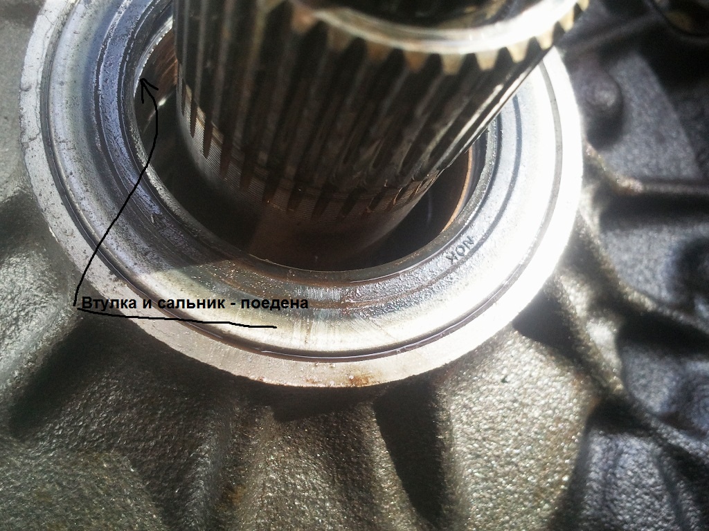

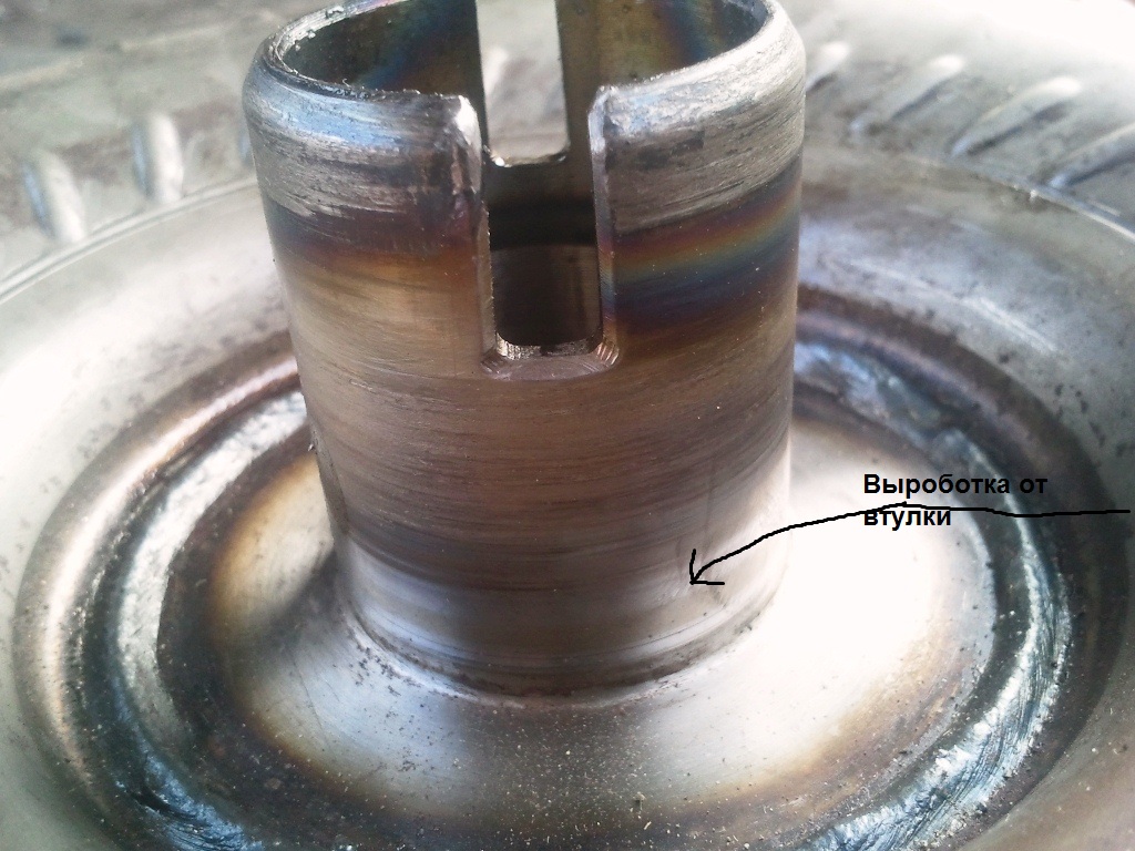

Добрый день мастерам АКПП это опять я. В кратце напомню, реч шла о капающй коробке и у которой через время выплюнуло разом литры АТФ... Вот я её и снял. Так же я говорил о том что есть донор тоже 30-40LE но только с Марк2. Я сфоткал ГИДРОТРАНСФОРМАТОР, МАСЛОНАСОС прошу оценить ремонтопригодность моей коробки и взаимозаменяймость узлов с тойотовской.

GeWork, втулку гт или шлифовать или под замену. Сальник насоса менять, втулку насоса - тоже. Можно поставить насос от марк2.

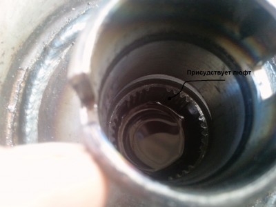

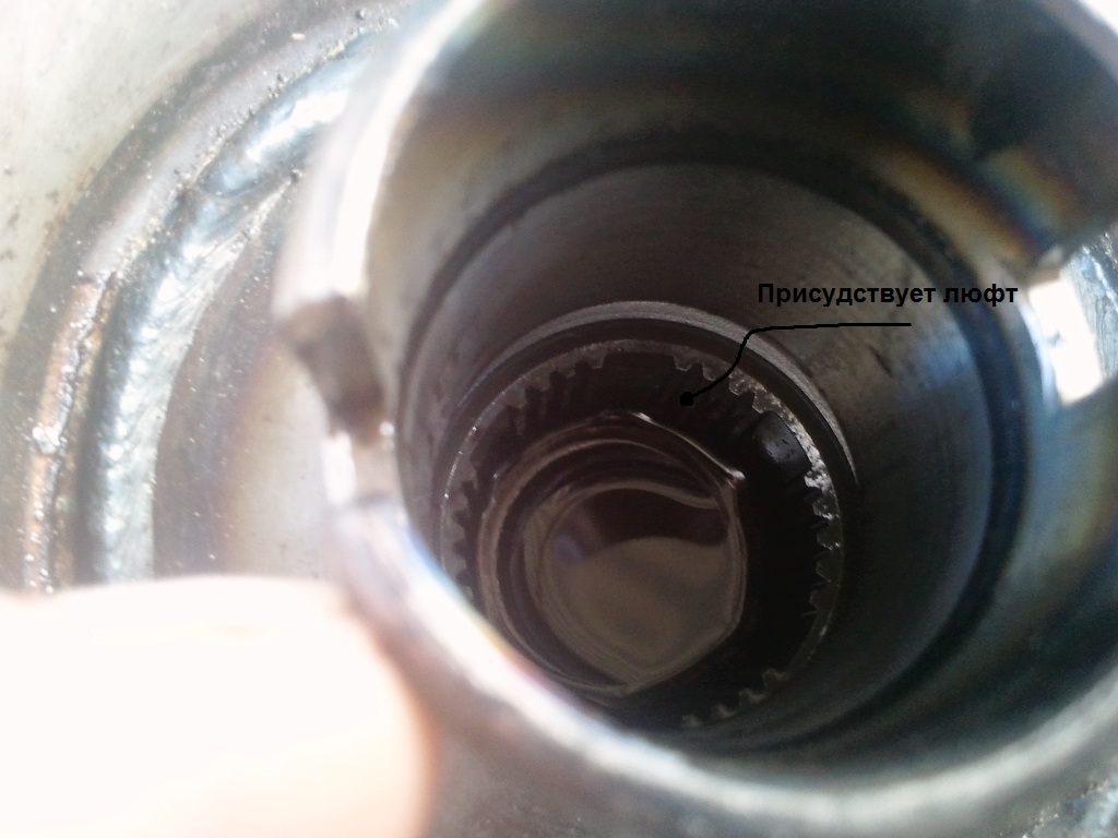

А должна ли люфтовать шестерня внутри гт. отметил на фото? На шейке гт. врпинципе задиров нет, чувстуеться микронная впадинка от втулки м.н.д

GeWork, это часть обгонной муфту гт, она должна иметь люфт. ГТ в любом случае в ремонт.

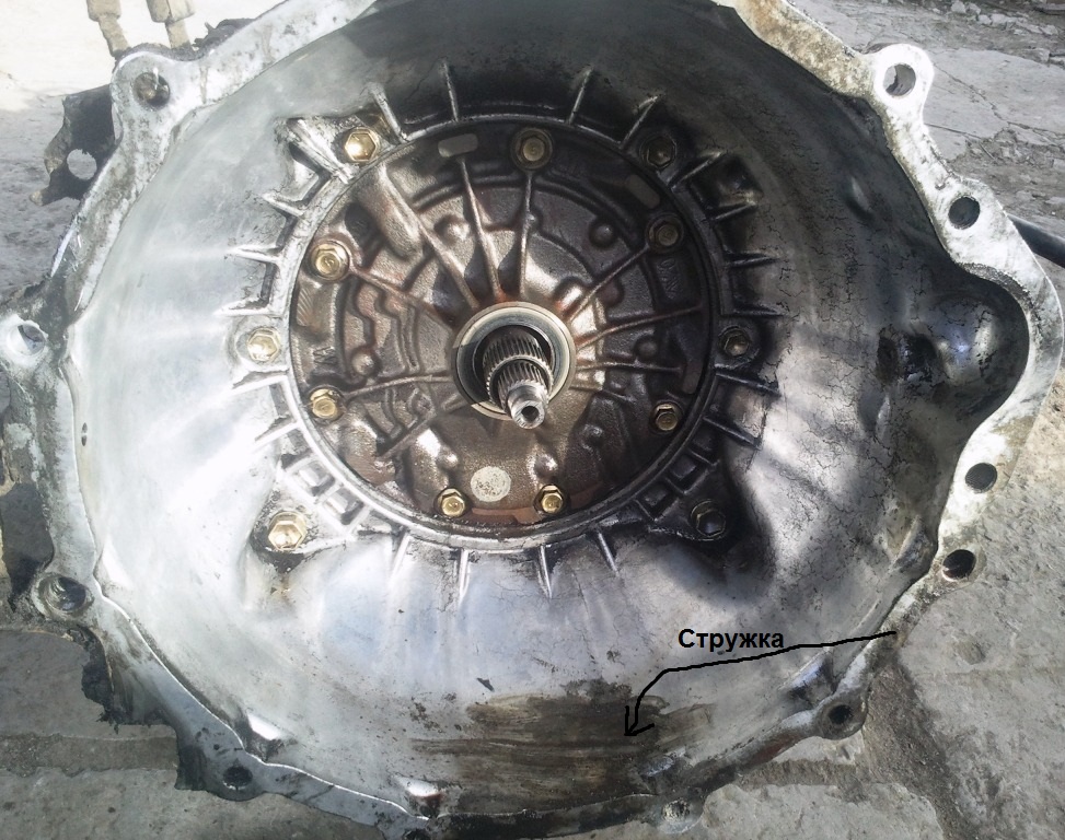

ЗЫ: Хорошо втулку гт поколбасило. Видно даже следы перегрева. Стружка в масле? То, что слили с поддона дало осадок?

В ремонт всмысле шлифовка или замена шейки? А каким образом она шлифуеться? И еще вопрос почему на japancar во владике порядка 300шт АКПП в поиске на мой мотор со средней ценой 4000р Это чтоза цена???

GeWork, шлифуют на спецоборудовании для ремонта гт. Эта втулка должна быть очень точно отцентрирована, макс биение 0.2 мм. 4 тыра эта цена за контракт в хрен знает каком состоянии.
