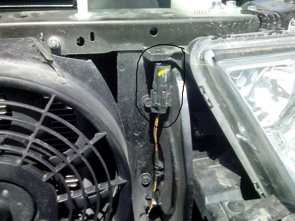

Опять мучил вент и вот что обнаружил,такой же разъём,как к датчику температуры,только с лева если на машину смотреть,что то не помню чтоб у меня на дизеле он был.Посмотрите,есть ли он,примотан так же как и для вента на изоленте к проводу сигнала нижнего.А всё увидел и на дизеле у меня он есть.
Что это за разъём тогда??????
вот обвёл красным у дизеля
вот размотал
вот размотал
для такого же датчика????

drozd272, тот что слева по ходу движения - это датчик температуры наружного воздуха для КЛИМАТ-КОНТРОЛЯ (для БК показывает максимум -29), а пустой разъем справа - датчик температуры для РУЧНОГО кондиционера (только для БК и показывает до -40) ::-D:

Посмотрел у себя в мануале - действительно значится вентилятор кондиционера (которого конечно нет)! :*SCRATCH*:
