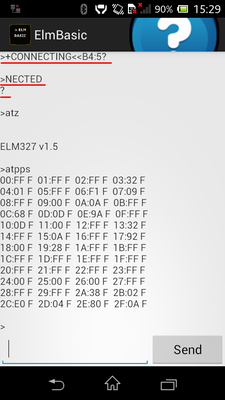

вот очень хорошая программа терминал
http://4pda.ru/forum/index.php?showtopi ... ry43694183
после запуска выбрать тип соединения - блютуз
нажfть кнопку подключить
выбрать адаптер по номеру ID
когда подключится, выдавать команды по одной

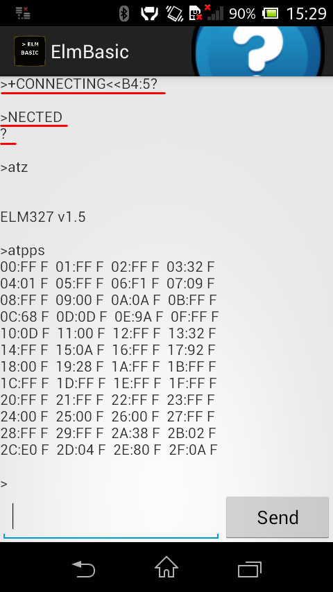

терминал выдает следующее:

cintakc, Вы молодец!

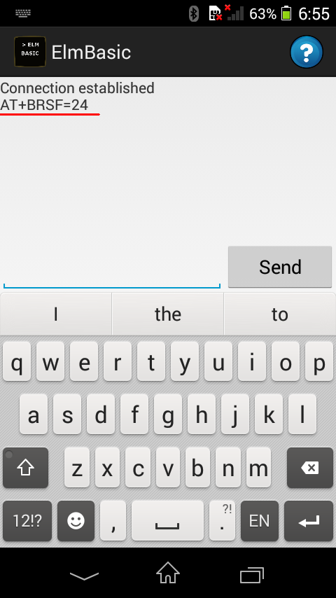

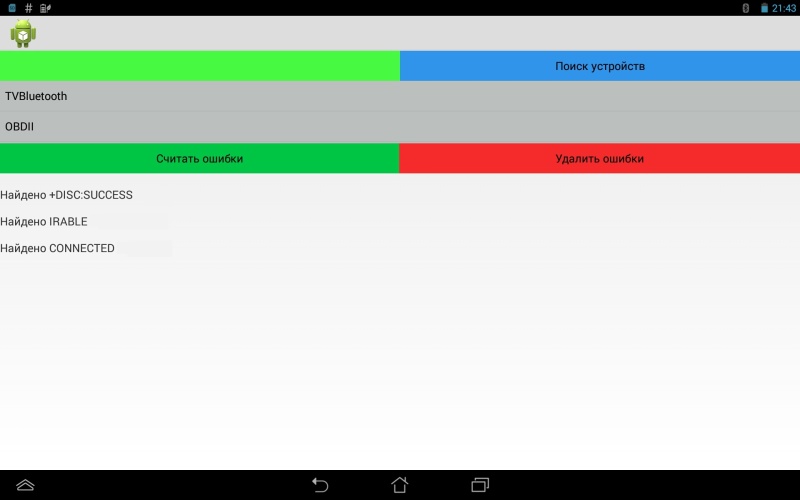

выяснил такую особенность, что некоторые китайские адаптеры выдают
разную ерунду во время спаривания с телефоном, хотя все работают с торком например
может это как раз и влияет на зависание программы
вот примеры с разных адаптеров

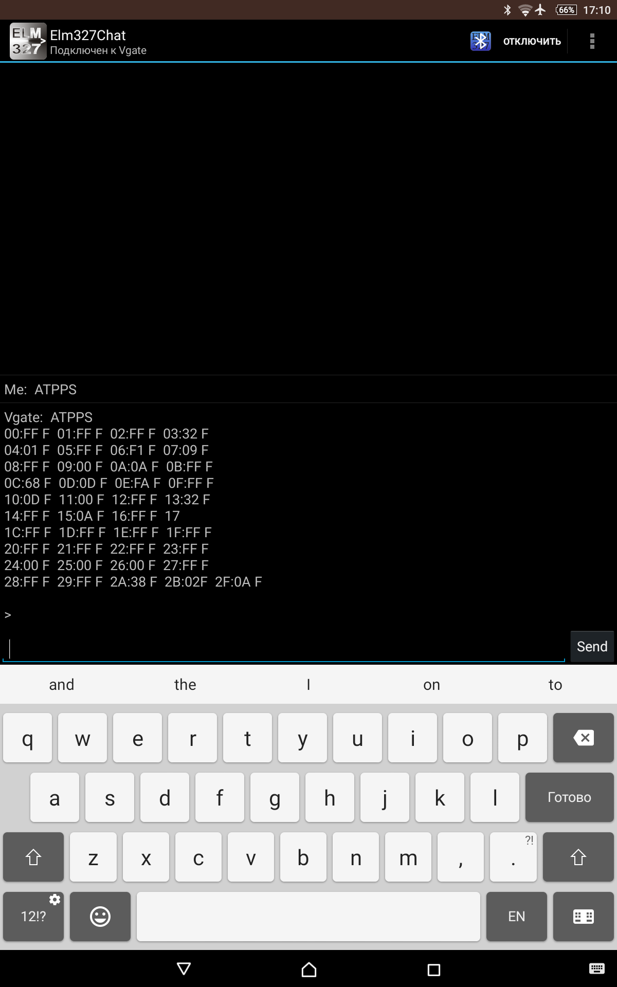

проверьте ответы на такие командыSKS писал(а): Поставил ELM327Chat. Программа адаптер видит на команду atz выдаёт версию 2.1, на команду atal пишет Ок. Что дальше надо проверять еще?
atz
atal
atib10
atsw00
atpps
atsp6
atsh7e0
1092
3e01
1800ff00
- SKS
- Сообщения: 4194
- Двигатель:: 4N15
- Откуда: Тюмень
- Откуда: Тюмень
- Благодарил (а): 700 раз
- Поблагодарили: 472 раза
Re: ELM 327

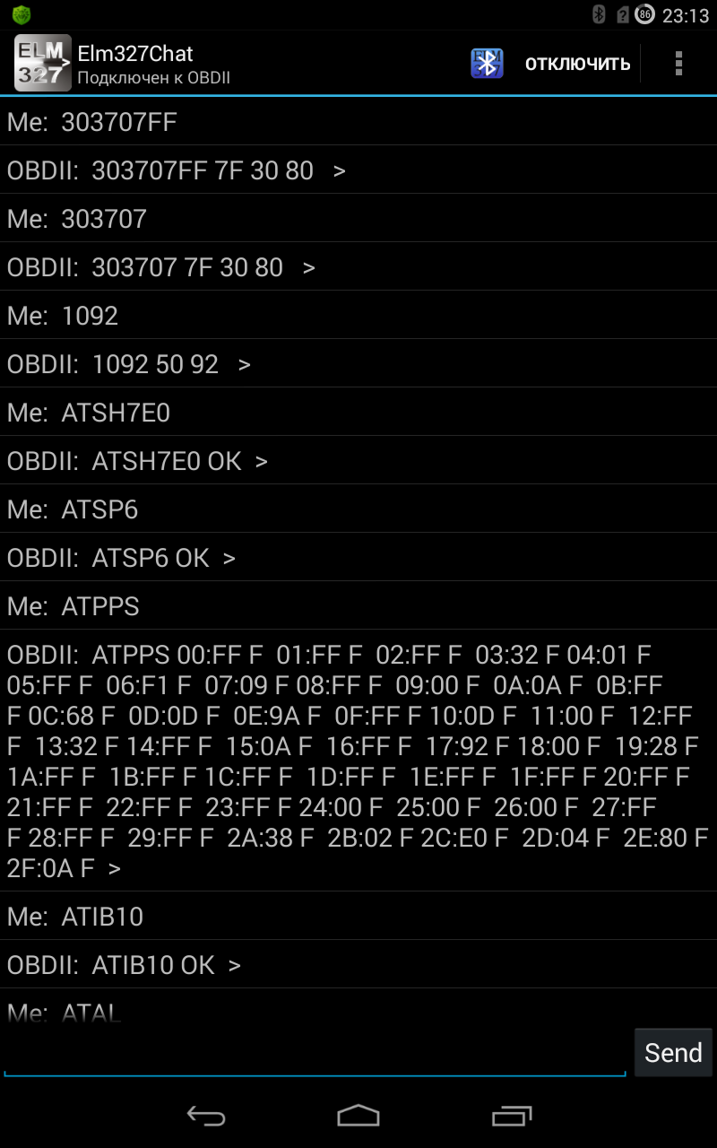

Вот что получилось:cintakc писал(а):проверьте ответы на такие командыSKS писал(а): Поставил ELM327Chat. Программа адаптер видит на команду atz выдаёт версию 2.1, на команду atal пишет Ок. Что дальше надо проверять еще?
atz ELM327 v 1.5
atal OK
atib10 OK
atsw00 OK
atpps (см.скриншот)
atsp6 ?
atsh7e0 ?
1092 No data
3e01 No data
1800ff00 No data
Но самое интересное то, что после каждой команды вырубается соединение с адаптером. После этого приходится перезагружать программу, но она при выходе отрубает блютуз на планшете полностью, несмотря на то, что он был включен принудительно. После этого по новой настраиваем соединение с адаптером и вводим следующую команду. Поэтому общего скриншота нет, т.к.приходилось каждый раз перезагружаться. С чем связано не понятно.
Я так понимаю, что знаки вопросов и отсутствие ответов на последние команды, как раз и говорят о невозможности использования адаптера для обучения.
Интересно, что сейчас на команду atz выдал версию 1.5, хотя перед этим я ясно видел 2.1. Проверил три раза и все три раза 1.5. Хз что такое.

странный адаптер, а на другом телефоне не пробовалиSKS писал(а):Вот что получилось:cintakc писал(а): проверьте ответы на такие команды
atz ELM327 v 1.5
atal OK
atib10 OK
atsw00 OK
atpps (см.скриншот)
atsp6 ?
atsh7e0 ?
1092 No data
3e01 No data
1800ff00 No data
Но самое интересное то, что после каждой команды вырубается соединение с адаптером. После этого приходится перезагружать программу, но она при выходе отрубает блютуз на планшете полностью, несмотря на то, что он был включен принудительно. После этого по новой настраиваем соединение с адаптером и вводим следующую команду. Поэтому общего скриншота нет, т.к. приходилось каждый раз перезагружаться. С чем связано не понятно.
странно что после каждой команды вылетает
попробуйте терминалом ELM Basic
