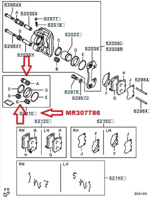

Заклинило направляющий болт на заднем суппорте.Побороть пока не получилось,залил на ночь ведешкой.Пока ковырял порвал верхнюю резинку на болте.Вопрос как заменить её. Ремкомплет MR 307786 подходит? Ну и сам процесс кто делал.Или ткните носом в поиске не нашёл.

MR307786 подходит!maksg21 писал(а):Заклинило направляющий болт на заднем суппорте.Побороть пока не получилось,залил на ночь ведешкой.Пока ковырял порвал верхнюю резинку на болте.Вопрос как заменить её. Ремкомплет MR 307786 подходит? Ну и сам процесс кто делал.Или ткните носом в поиске не нашёл.

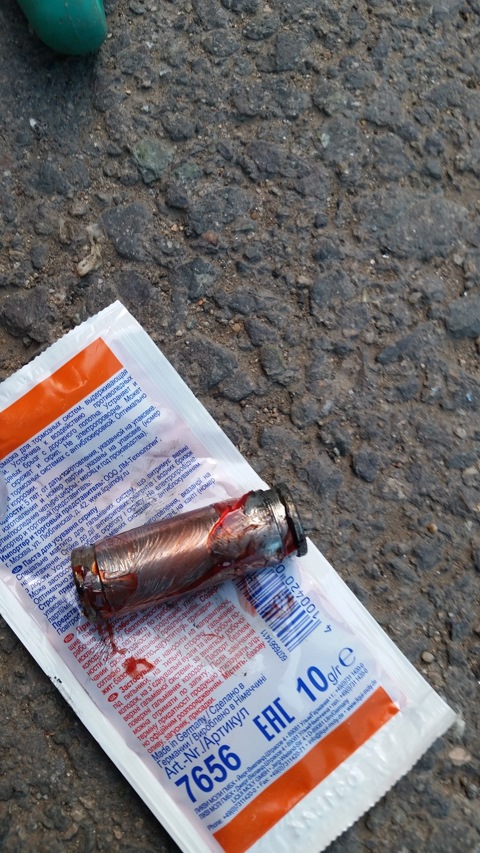

А я использовал 7656 LIQUI MOLY ... одного пакетика на сторону супортов как раз хватает. А МС 1600 брать целый тюбик посчитал много.
