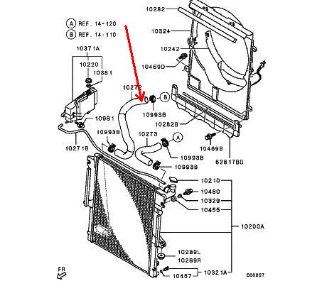

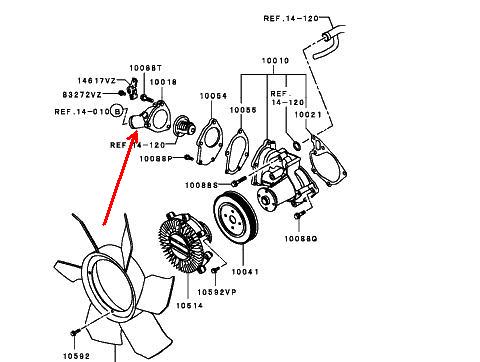

drozd272 писал(а):А можно как то на фото показать стрелками,какой именно хомут открутить и шланг я так понял до конца не снимается,а как бы в стороны еговодишь чтоб на грани было до снятия,воздух вылетает сам.Лучше вообще видео и в фак отправить потом.
Да там все просто
1. Снимается гусак воздухозаборника воздушного фильтра
2. Полностью снимается воздушный патрубок от МАФ до турбины.
3. Отсоединяется воздушный патрубок от турбины и отводится в сторону чтобы не мешался.
4. Берутся плоскогубцы и сжимается, а потом приспускается хомут на патрубке крышки термостата.
5. Сам патрубок может быть прикипевшим. Тогда его немного стянуть. У меня он снимался, поэтому даже полностью насаженным на свое место, он при покачивании пропускал воздух.
вот рисунки, где стрелками показано нужное место для сброса воздуха после заливки антифриза.
Вот этот патрубок выходит из низа основного радиатора и уходит вертикально вверх. Сам он довольно большой длины. Немудрено, что при глухой крышке термостата воздух никуда не выйдет. При наличии отверстия в термостате, даже самого маленького как у Gates, воздух спокойно выходит и без каких-либо вообще дополнительных манипуляций, то есть сам по себе.
Если термостат глухой, то этот воздушный столб даже не дает ему открываться нормально. Возможно срабатывает эффект присасывания. Например создается вакуум при попытке открыться термостату. Ведь у родного резиновые уплотнения. Не знаю точно. Но не открывается и все тут.
Если в той точке приспустить шланг и убрать воздух, то сама крышка термостата заполняется на 1/3 часть антифризом. Этого как оказалось достаточно, чтобы термостат начал открываться в рабочем режиме.
Но повторяю - не все термостаты одинаковы. Есть с браком для которых даже при удалении воздушной пробки невозможно добиться удовлетворительной работы.

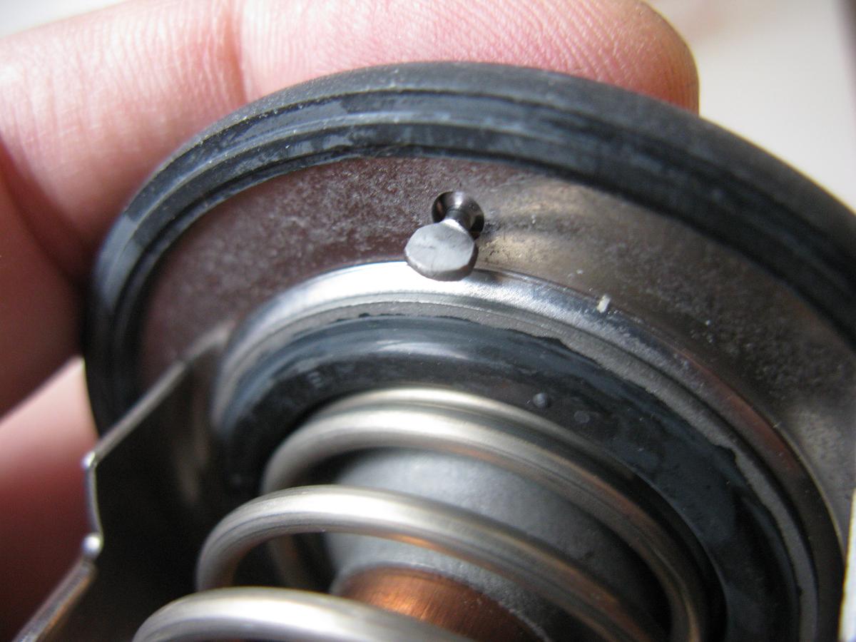

А какой диаметр отверстия под клапаном на термостате от 3,2? Он-же(клапан),я так понимаю не срабатывает при установке на 2,5 из-за смены положения с горизонтального на вертикальное?Все-равно,для тех кого морозы особо не напрягают отверстие в 1-1,5 мм(2-3мм,конечно,много)-вполне приемлемый вариант избавиться от головной боли с воздушной пробкой перед термостатом.
SKS
Сообщения: 4194

Я когда ставил свой Гейтс, то повернул тарелку с дырочкой вверх. Если бы ставить как был и коробки, то тоже получалось, что отверстие было бы с боку. А на термостате от П4 так наверное не получится, там ведь клапан сразу сбоку сделан на основании самого термостата, либо ставить под углом.
Napic
Сообщения: 5982
Двигатель:: дизель 4d56
Откуда: Сибирь
Благодарил (а): 423 раза
Поблагодарили: 1021 раз
Re: Рабочая температура двигателя
Сообщение Napic »
SKS писал(а):Я когда ставил свой Гейтс, то повернул тарелку с дырочкой вверх. Если бы ставить как был и коробки, то тоже получалось, что отверстие было бы с боку. А на термостате от П4 так наверное не получится, там ведь клапан сразу сбоку сделан на основании самого термостата, либо ставить под углом.
Термостат от П4 ставится горизонтально и отверстие получается ровно на 12 часов.
http://pajero4x4.ru/bbs/phpBB2/download ... &mode=view
Nemettc писал(а):А какой диаметр отверстия под клапаном на термостате от 3,2? Он-же(клапан),я так понимаю не срабатывает при установке на 2,5 из-за смены положения с горизонтального на вертикальное?Все-равно,для тех кого морозы особо не напрягают отверстие в 1-1,5 мм(2-3мм,конечно,много)-вполне приемлемый вариант избавиться от головной боли с воздушной пробкой перед термостатом.
Лучше для зимы все-таки без отверстий вообще. Быстрее выйдет на рабочий режим. Воздушная пробка перед термостатом убирается методом fossie на раз!
А так конечно, у ОД, никто так не делает. Они давят аппаратом для замены антифриза, с их слов, 4 ЧЕТЫРЕ! очка. И продавливают таки они эту пробку, добиваясь нагрева нижнего патрубка.
А кто не подключает аппарат, тот ездит завоздушенный… мне так у ОД менял один мастер. :nezl6:
На ТО 90 также не подключали аппарат. Но у меня и термостат с клапаном от П4 тогда стоял.
Но они же этого не знали и даже двигатель не прогревали до рабочей температуры, так и выдали.
