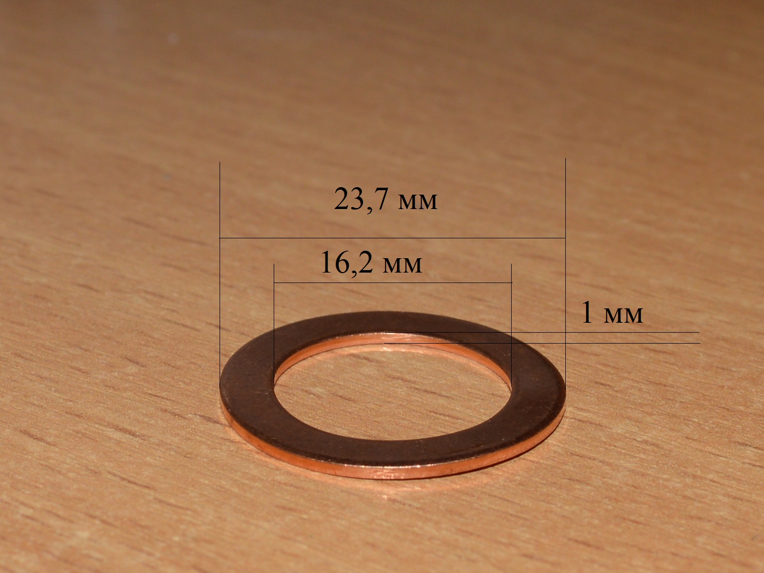

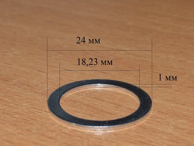

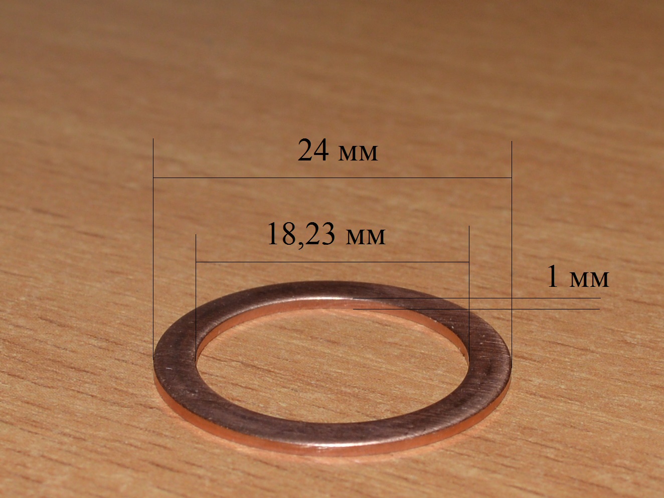

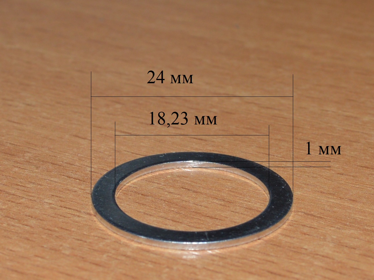

Скажите, имеет ли значение материал и толщина прокладок?
Например, если MD000312 привезли не алюминиевую, а медную.
И по толщине кто-то пишет, что у этих прокладок толщина 1 мм, а кто-то, что 1.5 мм.
Я так понимаю, что герметичность обеспечивается за счет пластичности материала при затяжке болта. Толщины в 1 мм хватит?
MF660066 - Прокладка заливной пробки переднего/заднего редуктора
MD000312 - Прокладка сливной/заливной пробки раздаточной коробки
MB001294 - Прокладка сливной пробки переднего/заднего редуктора

Вряд ли Вы, даже фанатично закручивая пробку , проплющите медь в 1 мм до разрыва кольца, учитывая его площадь! :D

юрий юрикович писал(а):Вряд ли Вы, даже фанатично закручивая пробку , проплющите медь в 1 мм до разрыва кольца, учитывая его площадь! :D
Надо посмотреть на это с другой стороны.
Ожидая видимой (или ощутимой) деформации от тонкого кольца и ,,фантично закручивая,, (с) Моментально испортится сливная пробка. Чем зачастую грешат сервисы по замене масла. Кольцо старое, закручивают с грязью и т.д.

Ожидая видимой (или ощутимой) деформации от тонкого кольца и ,,фантично закручивая,, (с) Моментально испортится сливная пробка. Чем зачастую грешат сервисы по замене масла. Кольцо старое, закручивают с грязью и т.д.[/quote]
ну, на счет грязи - это вообще нонсенс! как и риск пережать уже жатое и травмированное старое кольцо! поэтому спросивший предполагает делать сам, а для этого "сервисного образования" как бы не надо, достаточно аккуратности и исправного инструмента
Вам лишь бы написать?
юрий юрикович писал(а):поэтому спросивший предполагает делать сам, а для этого "сервисного образования" как бы не надо, достаточно аккуратности и исправного инструмента
Не нужно фантазировать. Спросивший сам делать не предполагает, но запчасти покупает сам. И, поскольку, привезли не то, что заказывал, я и спросил о допустимости замены материала прокладки.
Собственно, ответ нашел сам: на алюминиевую раздатку медные прокладки ставить не рекомендуется, во избежание коррозии гальванического соединения в условиях агрессивной окружающей среды.
А медный "аналог" MD000312 пойдет в следующий раз вместо MB001294, так как размеры у них одинаковые.
